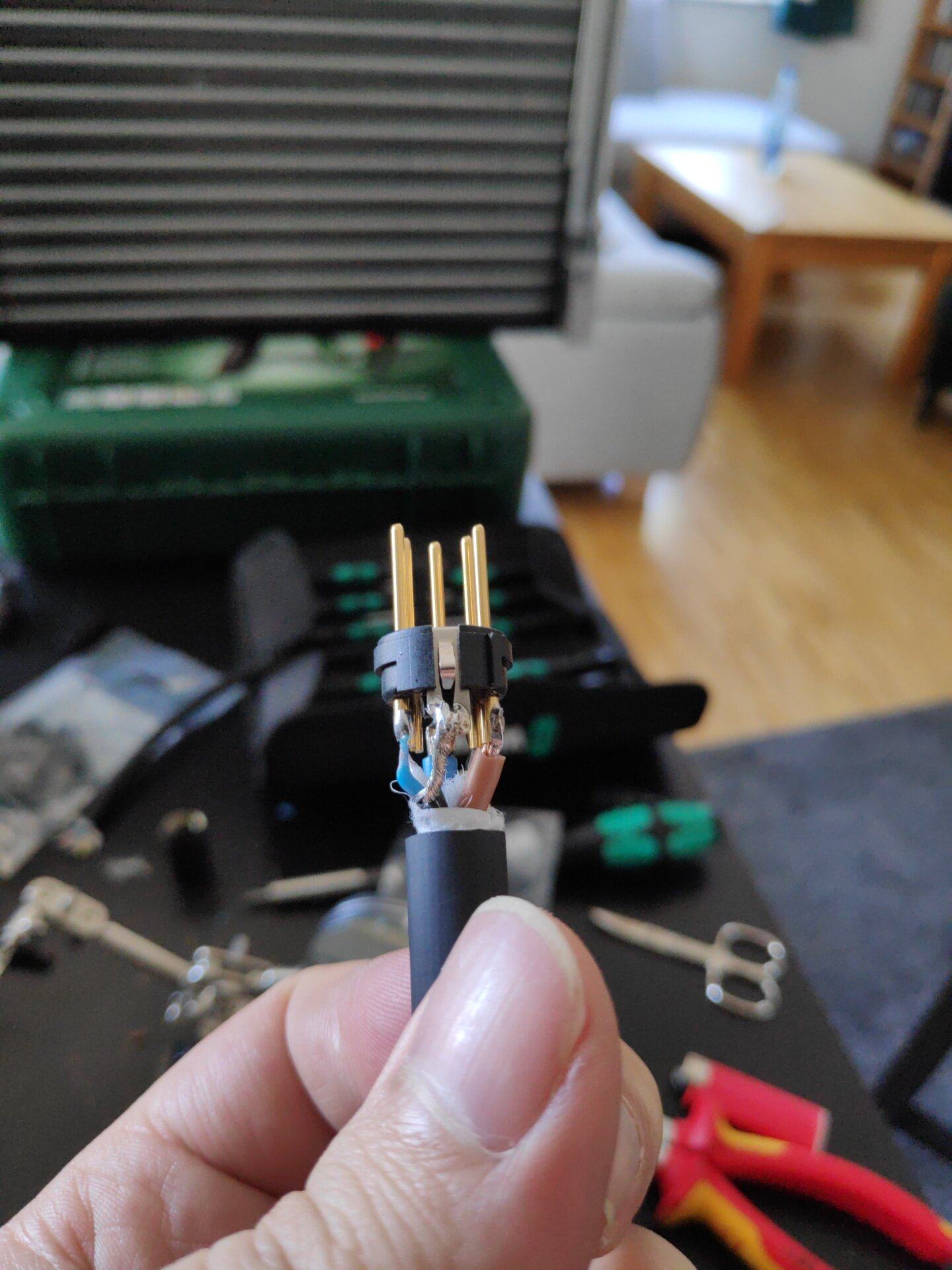

Das Sommerkabel ist wirklich mist zu verarbeiten. Aber ich habs geschafft. Musste den Schrumpschlauch weg lassen, weil es sonst zu dick geworden wäre.
schaut da links ne ader raus? nicht, das du dir da noch nen kurzen holst...
Sieht eher nach etwas von dem weissen Gewebe aus. Bin ich froh dass ich mich direkt für das Sommerkabel entschieden habe ;P
Das sieht nur so aus denke ich. Das wird von diesen Fasern sein. Ich hab eigentlich alles kontrolliert und auch mit Multimeter getestet.
Aber ich werd noch mal aufmachen. Das ist natürlich just die Seite, wo ich Scgrumpflauch drauf gemacht hab.
War nur ein Fussel. Aber ich hab den Shrink gleich abgemacht und den Stecker noch mal etwas gedreht. Der Sleeve hält auch ohne.

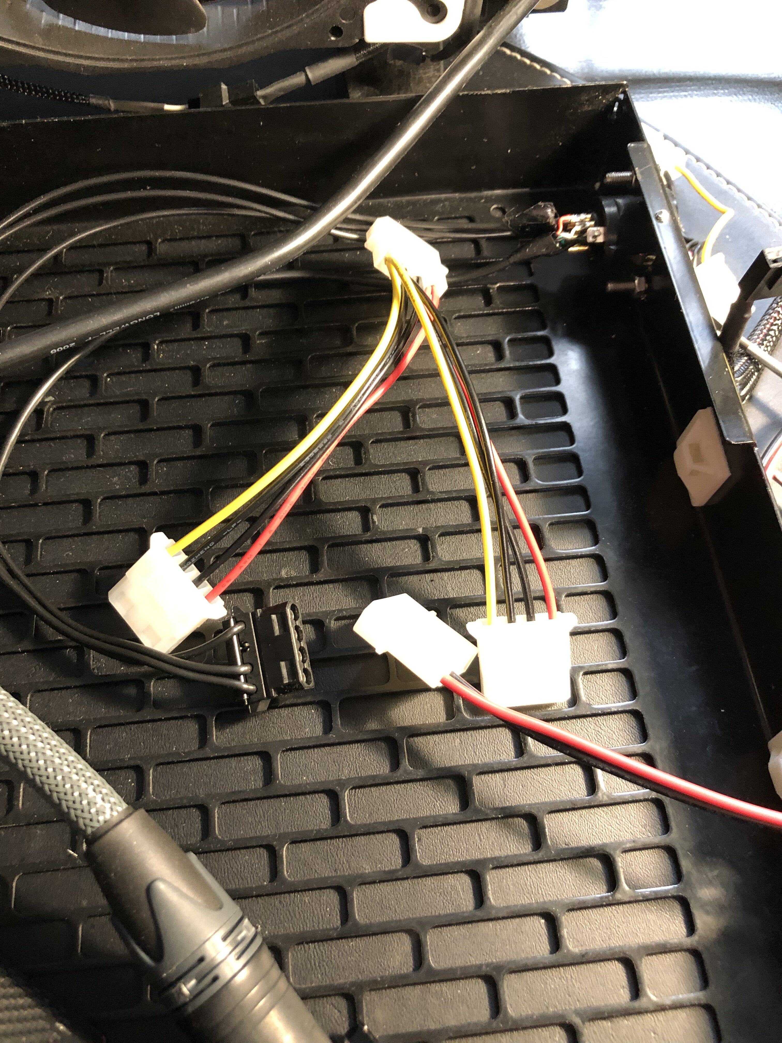

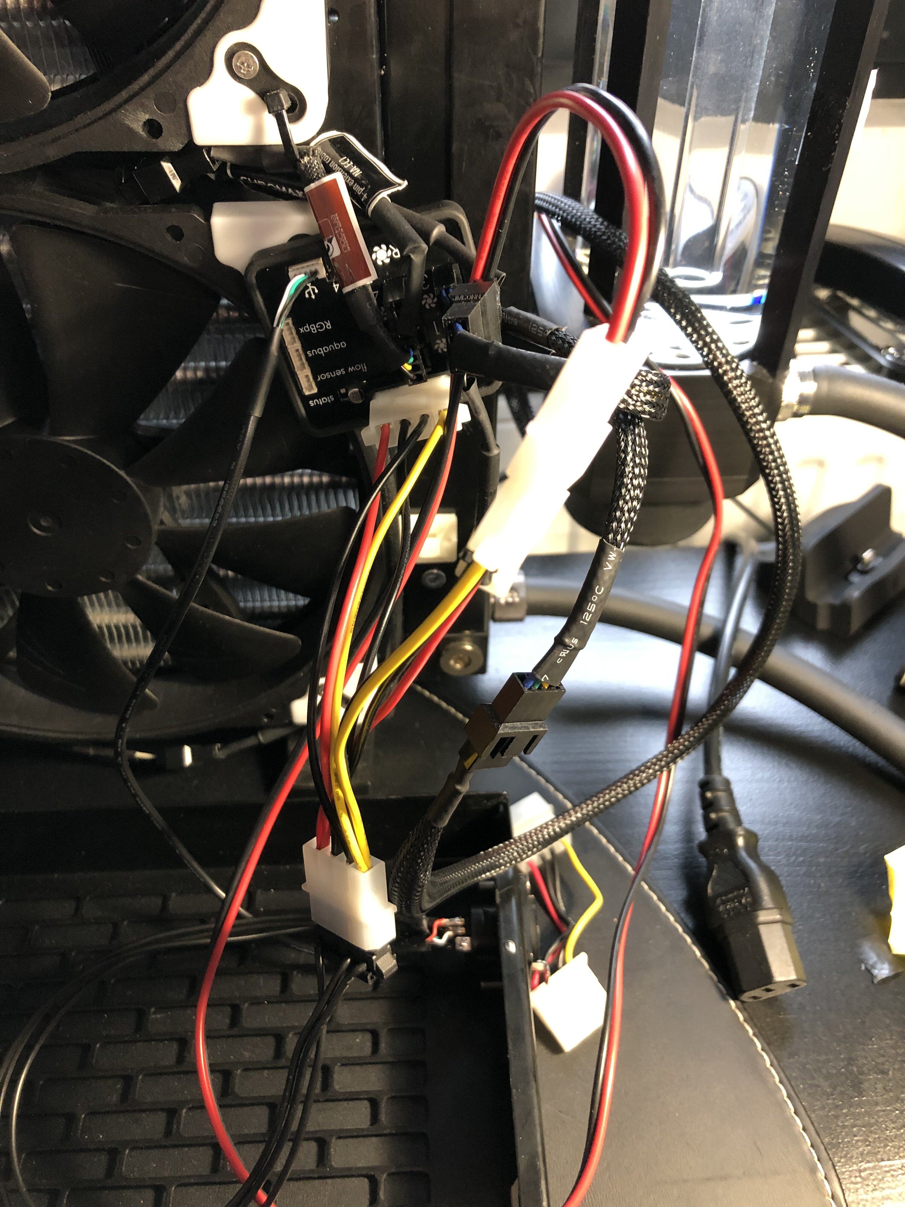

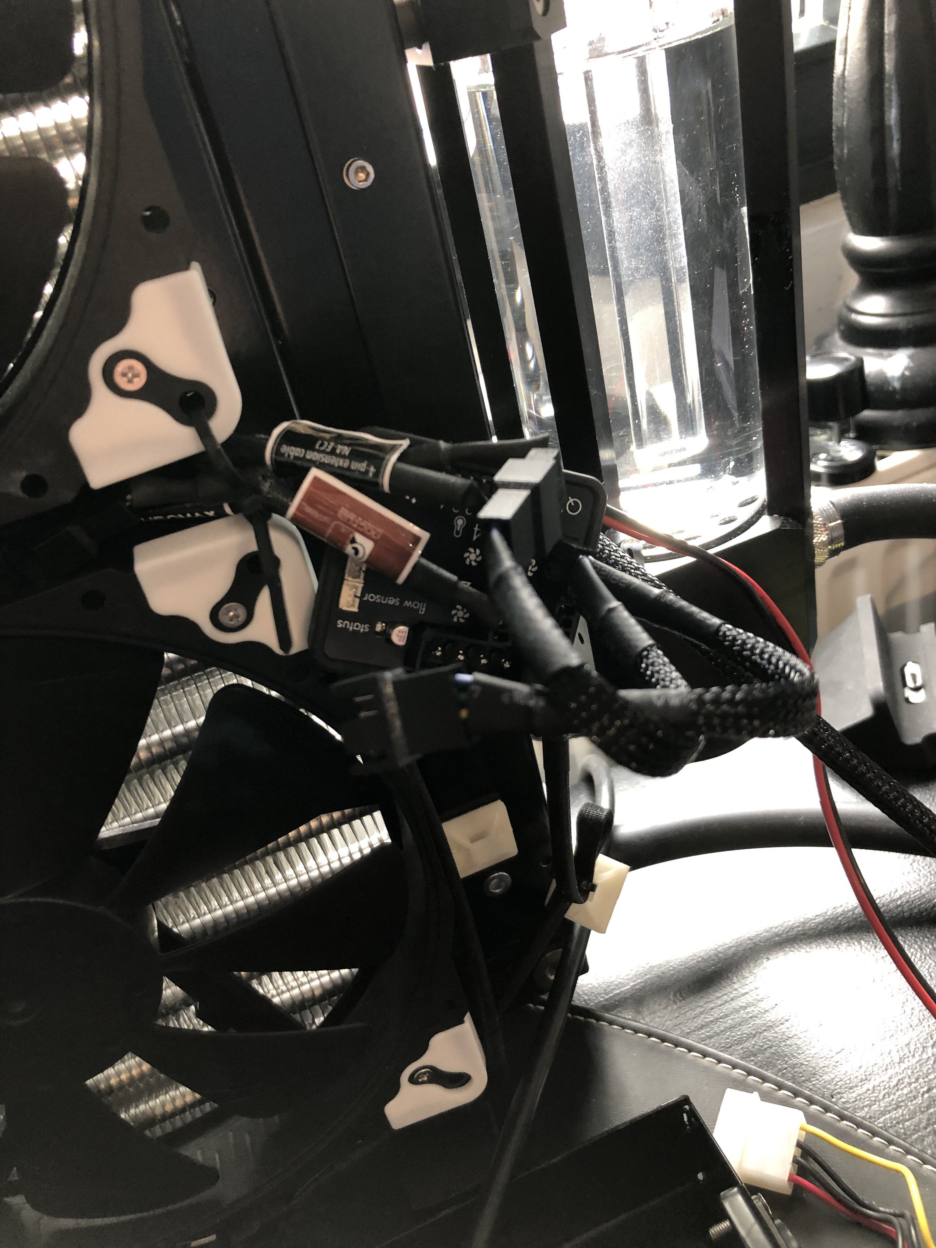

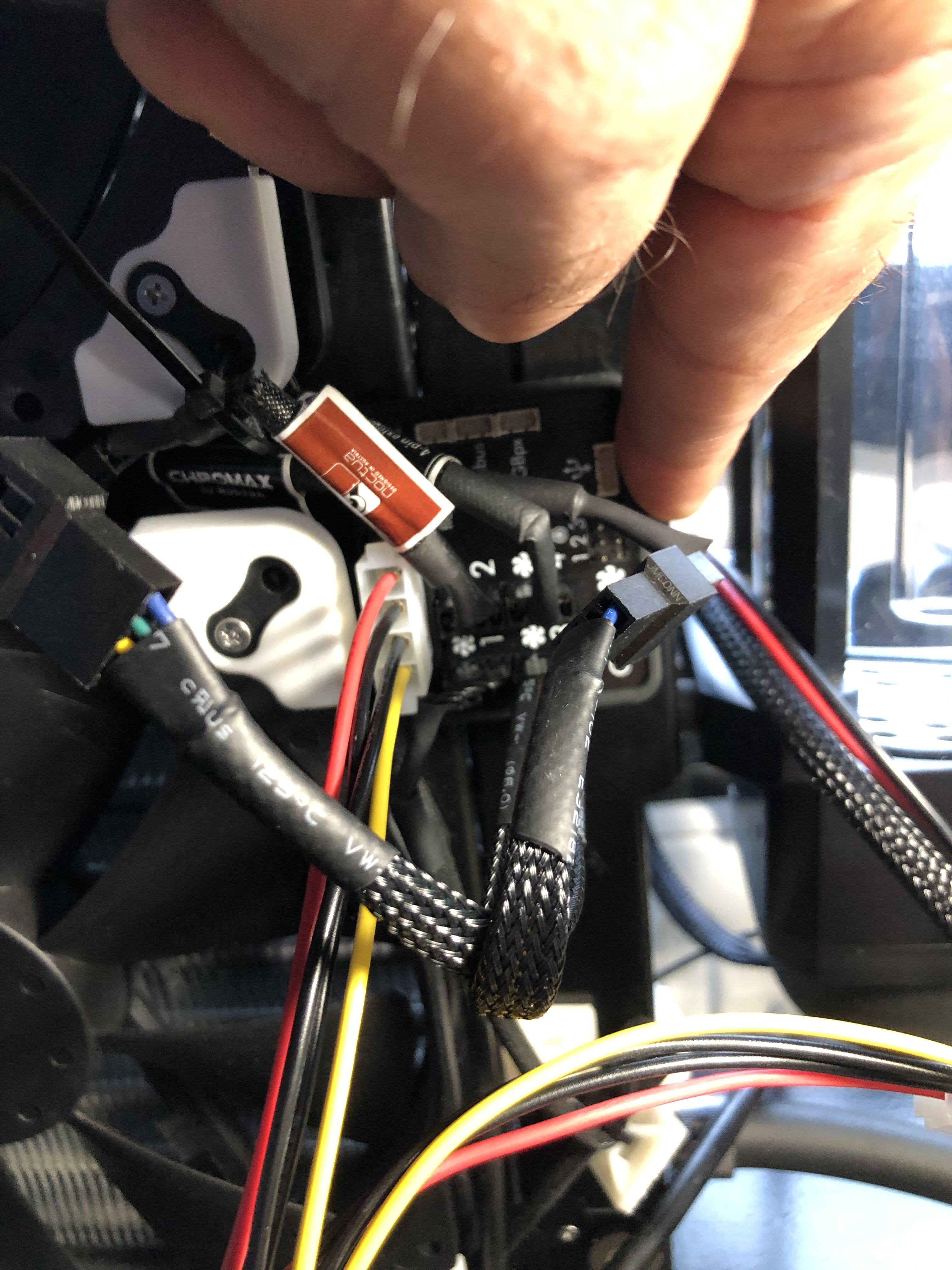

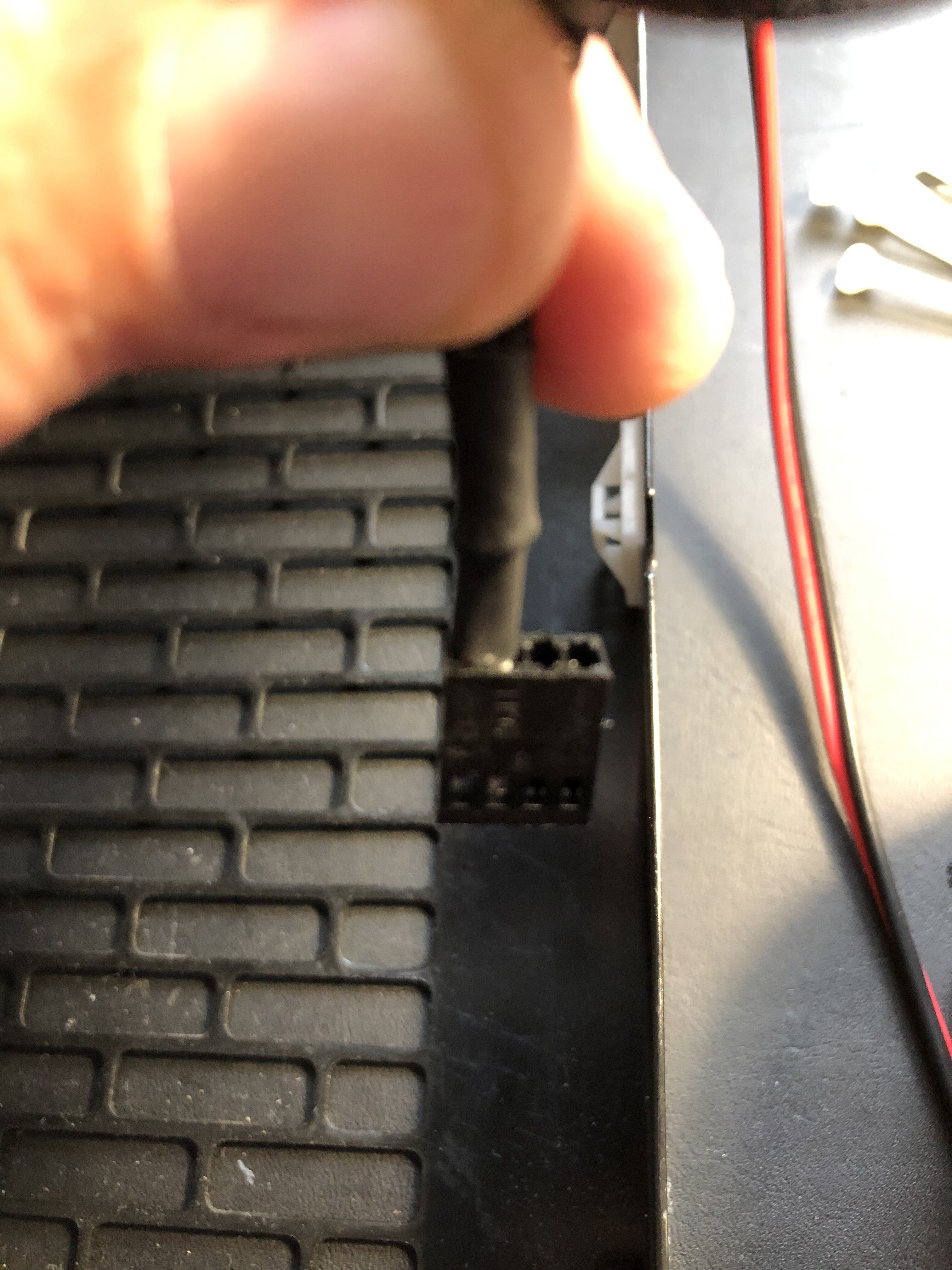

Ausgangspunkt folgendermaßen:
Mora mit 4x200 Noctuas, die an einer Quadro angeschlossen sind.
An einem Lüferanschluss habe ich ein 4Pin-PWM Y-Kabel angeschlossen, das für den einen Noctua und die Pumpe gedacht ist.
An der Mora-Blende ist eine Neutrik-Buchse(Danke an Deveth0) mit USB und Molex.
Was mir bisher klar ist, dass der USB-Stecker an die Quadro kommt und der 4Pin der Pumpe in die Y-Verbindung zusammen mit einem Noctua.
Meine Fragen jetzt:
Wohin mit dem gewinkelten Stecker der Neutrikbuchse?
Wohin mit dem rot/schwarzen Molex der Pumpe.
Herzlichen Dank für die Hilfe!

Der gewinkelte Molex ist für die Quadro, für die Pumpe brauchst du einen Adapter, vom PWM auf Molex. Den musst du evtl selbst bauen oder den Stecker umcrimpen.
Kann ich nicht mit einem Molex-Y-Kabel in die Quadro und dann die Pumpe und den Neutrik-Molex daran anschließen?
Kannst du, dann brauchst du aber ein gewinkeltes, sonst bekommst du die Blende nicht mehr drauf.
Der 4-Pin von der Pumpe dann in das Y-PWM Kabel zusammen mit dem Lüfter?
Reicht gerade so
Die Blende bekommst du so nicht zu.

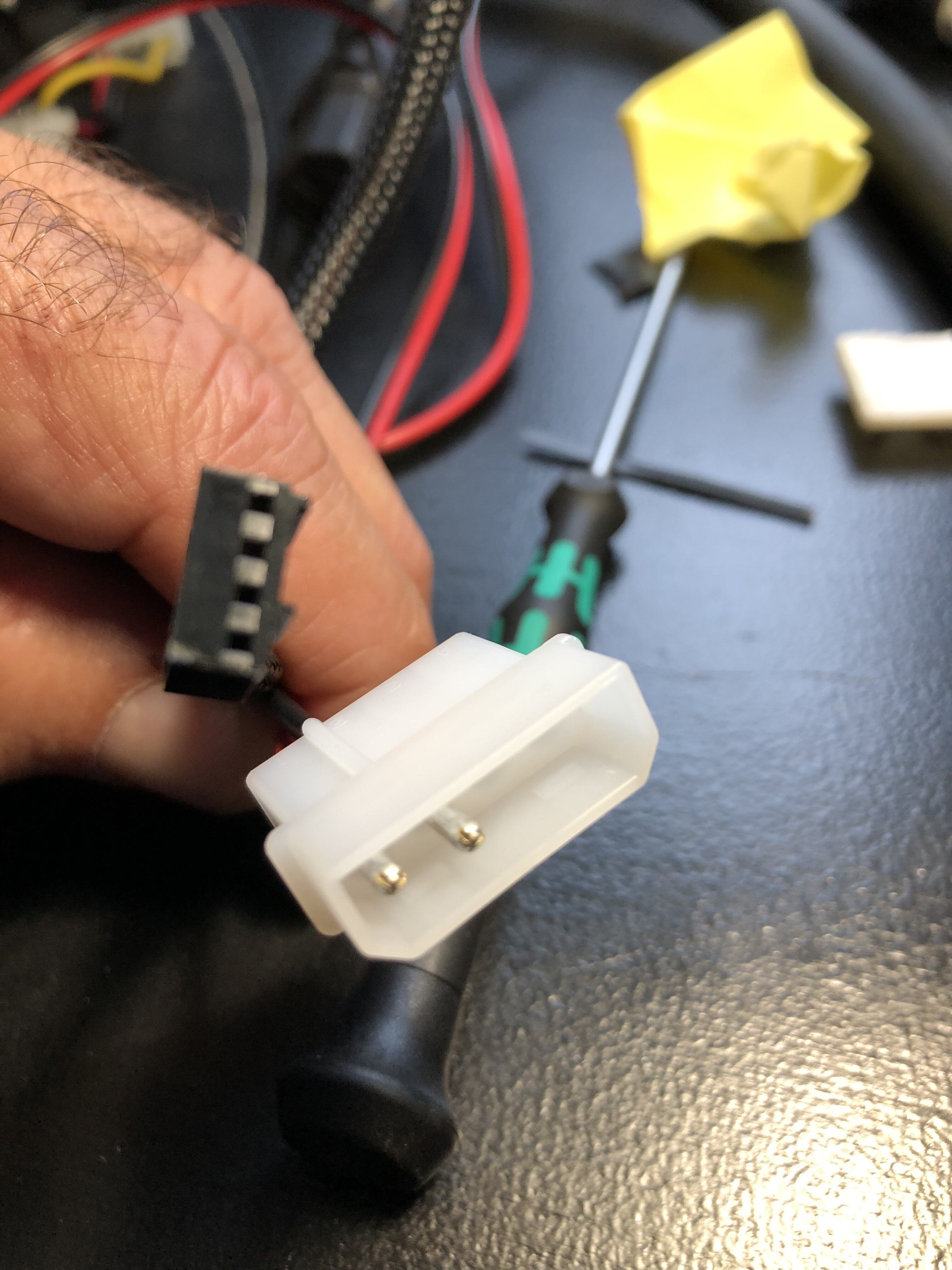

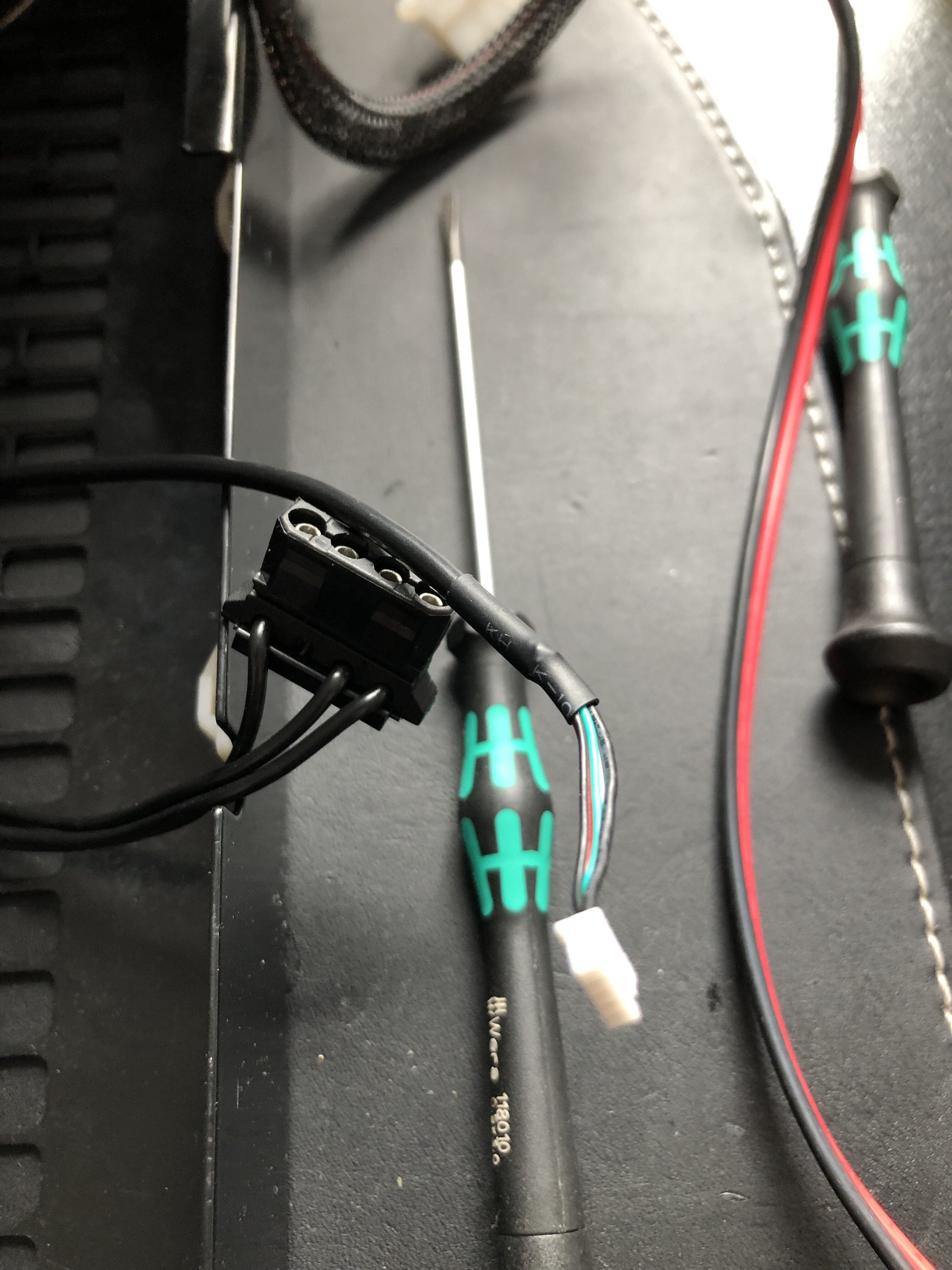

Die Pumpe hat zwei Kabel, oder? Einmal PWM/Tacho, einmal nen Molex mit Strom.
Den Molex könntest du abmachen und die beiden Pins dann in den anderen Stecker crimpen, dann bekommt die Pumpe darüber Strom.
Alternativ den Pwm/Tacho an den Quadro, Strom über das Molex Y Kabel und fertig.
Deine Bilder helfen ehrlich gesagt nicht wirklich.
Die beiden Kabel der Pumpe sind diese hier.
Verbindend wollte ich das 4 Pin mit dem Y-Kabel an der Quadro.
Das rote/schwarze auch an ein Y-Molex Kabel.
Würde dann so aussehen.
In welchen anderen Stecker?

Na wenn die Pumpe nur zwei Stecker hat, dann bleibt ja nur noch einer über, oder?
Folglich müssten die beiden Pins vom Molex in den Stecker (siehe Foto)?
Egal, welcher wo?
Hab leider nichts zum crimpen.
