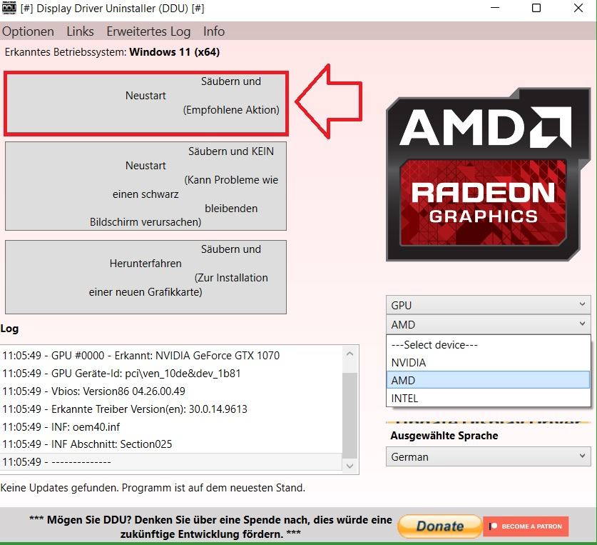

Hast du den alten AMD oder Nvidia Grafiktreiber mit DDU entfernt als du die RTX 3080 eingebaut hast?
Wenn nicht könnte das die Ursache sein.
Display Driver Uninstaller (DDU) 18.0.4.6 vom 31 Oktober 2021: https://www.computerbase.de/downloads/treiber/grafikkarten/display-driver-uninstaller-ddu/

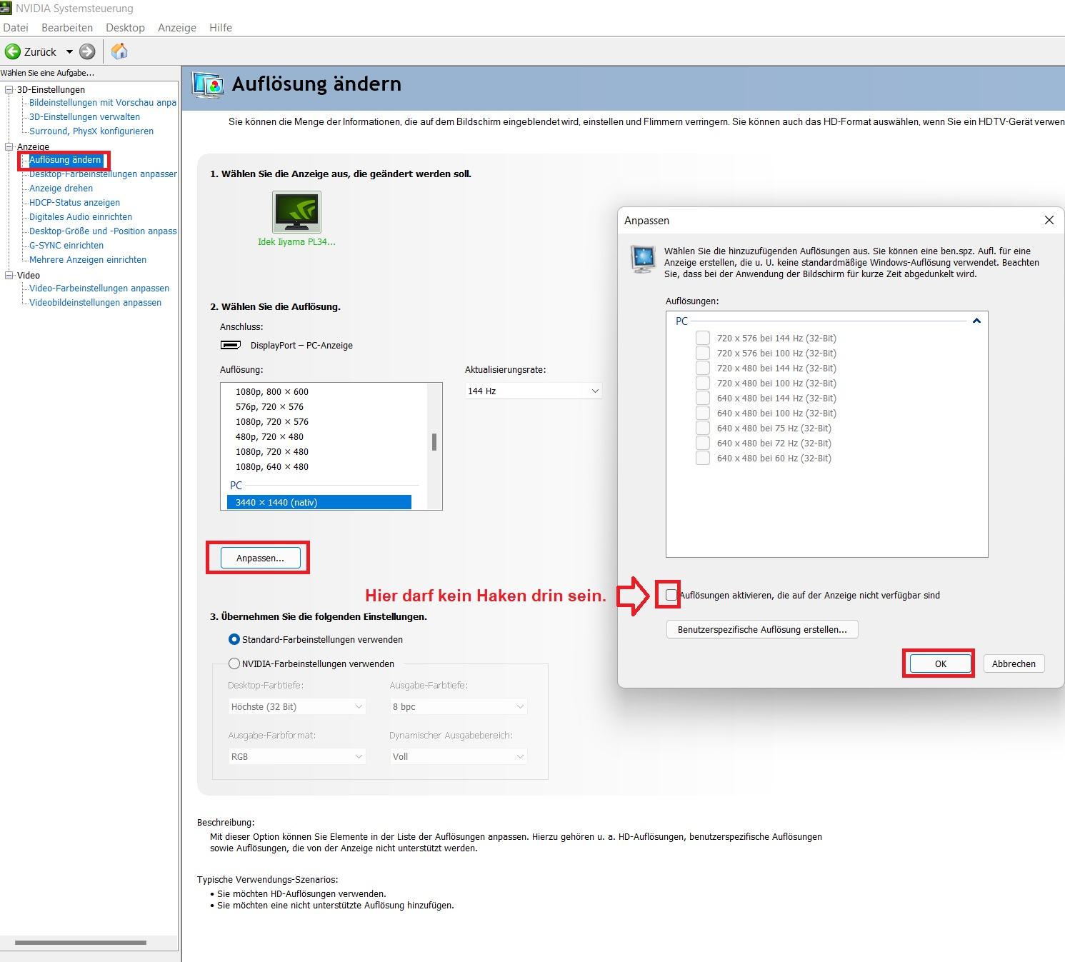

Den Haken bei Auflösung anzeigen die nicht unterstützt wird solltest du in der Nvidia Systemsteuerung wieder entfernen.

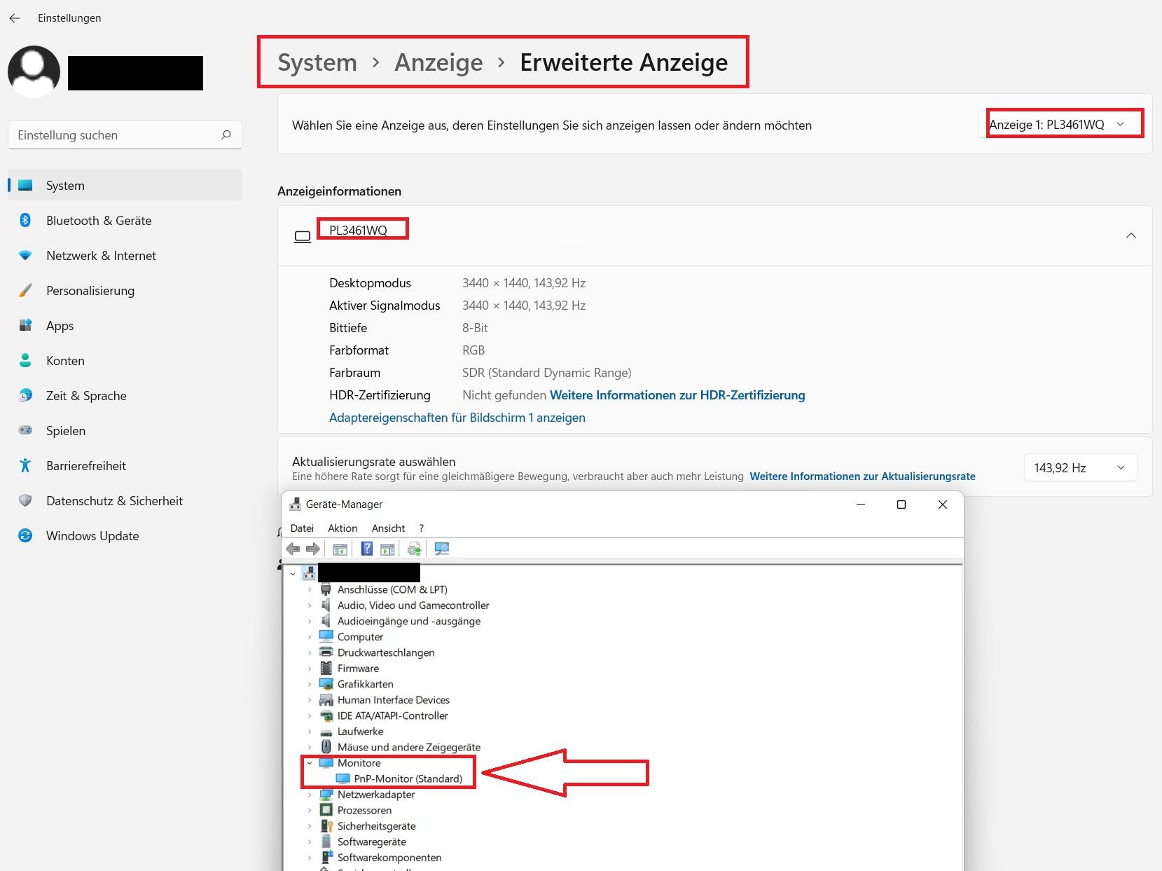

PnP-Monitor steht bei mir auch, wichtig ist was in der Erweiterten Anzeige oder in der Nvidia Systemsteuerung steht, da steht bei mir der Monitor Name von meinem iiyama Monitor.

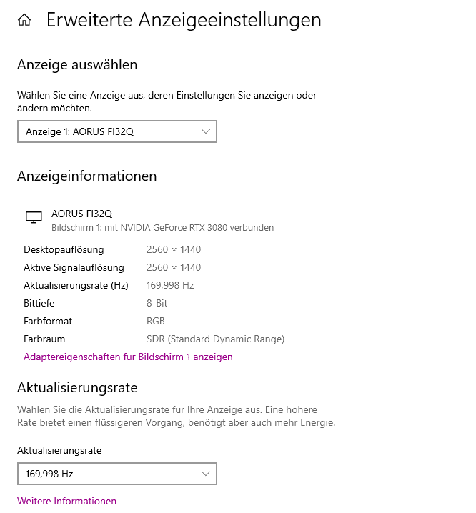

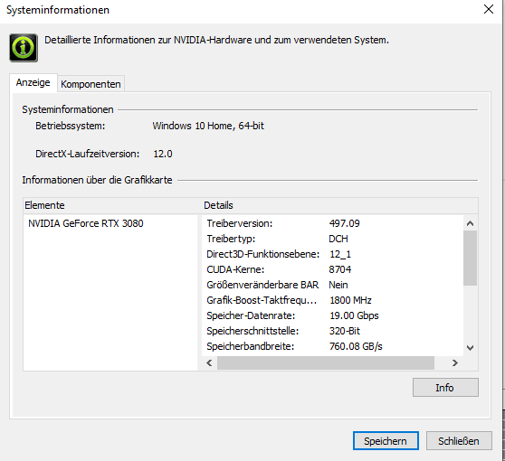

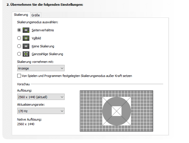

Da ist bei mir auch kein Haken, nur bei OSD Sidekick ist aktiviert, dass wenn mein Bildschirm die Auflösung ändert er mich benachrichtigt. Bei Nvidia Systemsteuerung und der Erweiterten Anzeige steht auch der Monitor Name.

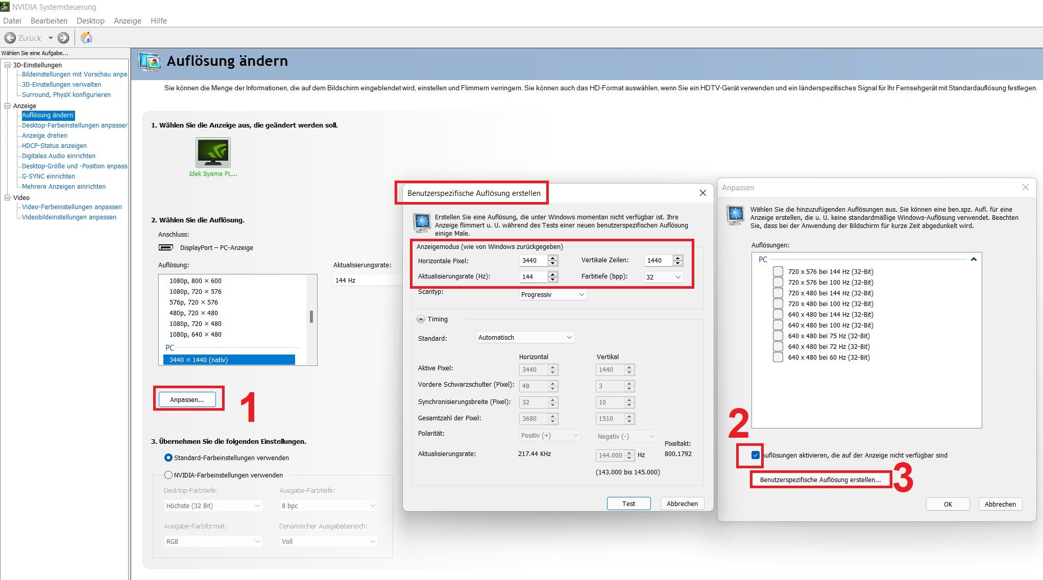

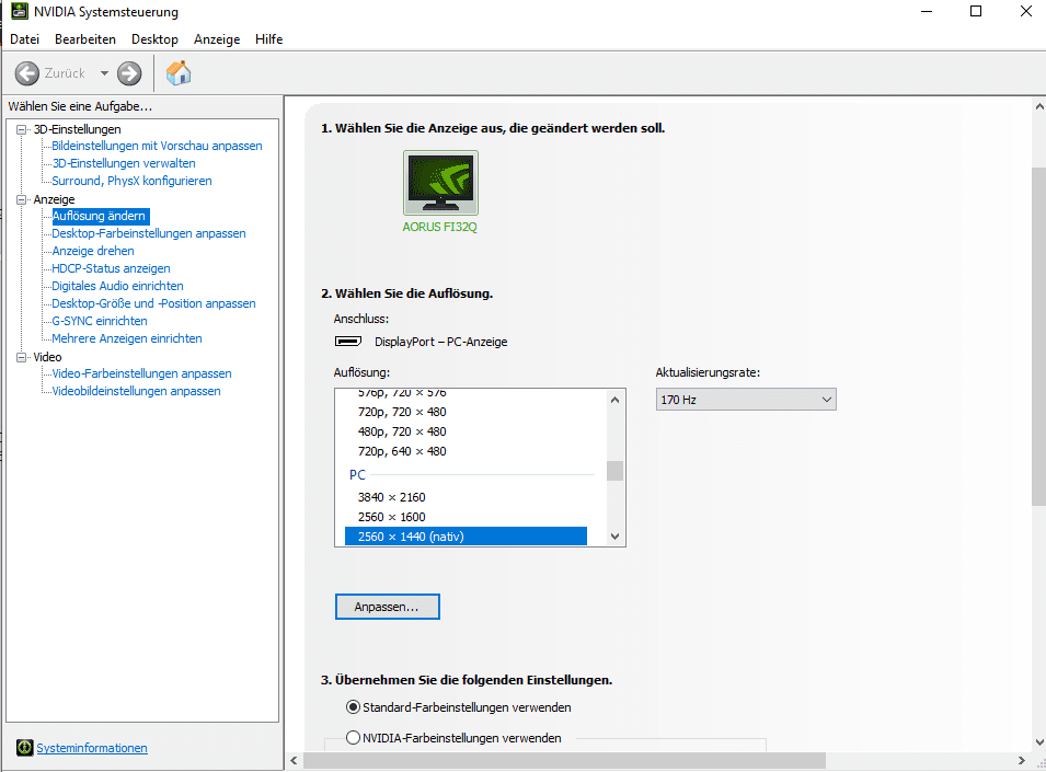

Bei dir wird schon die falsche Auflösung von 3840x2160 in der Nvidia Systemsteuerung angezeigt, sowas darf nicht sein.
Hast du eine Benutzerdefinierte Auflösung eingestellt, Bild unten? Wenn ja Rückgängig machen.
Hast du MSI Afterburner oder ein ähnlich Tool installiert? Das Tool deinstallieren und den PC neustarten.

Hab dem Gigabyte Support vor ein paar Tagen geschrieben, leider noch keine Antwort. OSD Sidekick habe ich auch schon, leider bringt es auch nichts.
Das der Monitor 4K Darstellung hat scheint normal zu sein bzw. bei dir kein Ausnahme, in der Amazon Kundenrezensionen spielt jemand 4K auf der XBOX one mit dem GIGABYTE AORUS FI32Q Monitor:
Das habe ich auch gelesen, aber warum wird auf der Hersteller Seite dann 2560x1440 angezeigt. Da steht auch nichts von 4K.
Das kann eigentlich nur ein Firmware Fehler sein, wenn 4K mit der XBOX one auf dem GIGABYTE AORUS FI32Q Monitor möglich ist.
Da kommt wahrscheinlich noch ein Firmware Update für den Monitor um das Problem fixen.
Langsam glaube ich das auch, hoffentlich fixen die das zeitnah mit einer neuen Firmware. Ich danke dir für deine Hilfe, wenigstens konnte ich windows nach 5 jahren neu installieren.
