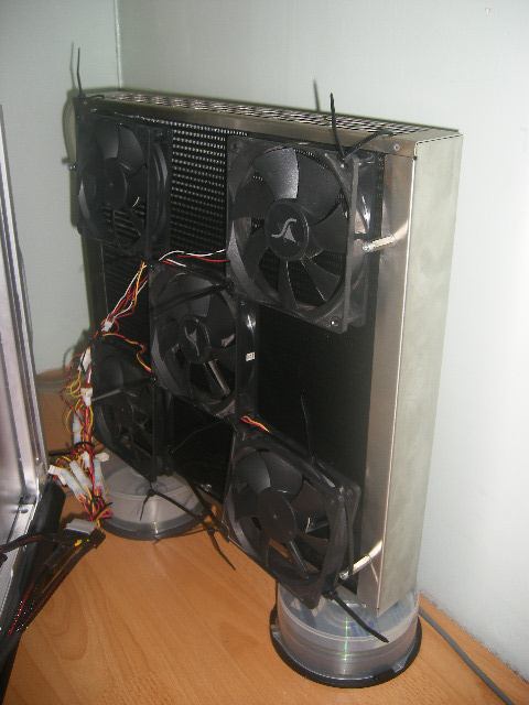

Also ich hab meinen Mora einfachso aufn Boden gestellt ohne Füsse und funktioniert auch aber die Füsse von Pitty schaun auch sehr sehr gut aus!
Alte Bilder.
@Watchman: jep, so ist mein Mora auch seit Monaten im Einsatz :d
@akte.x: Sieht gut aus. Aber ist da überhaupt Platz zwischen Lüfter und Case beim Mora? Es schaut so aus, als ob die Lüfter gar keine Luft ansaugen können.

sieht bisher noch provesorisch aus
aber ne gute idee mit den spindeln...
