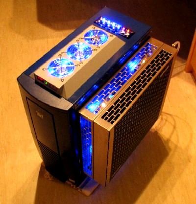

mein (altes) monster :d

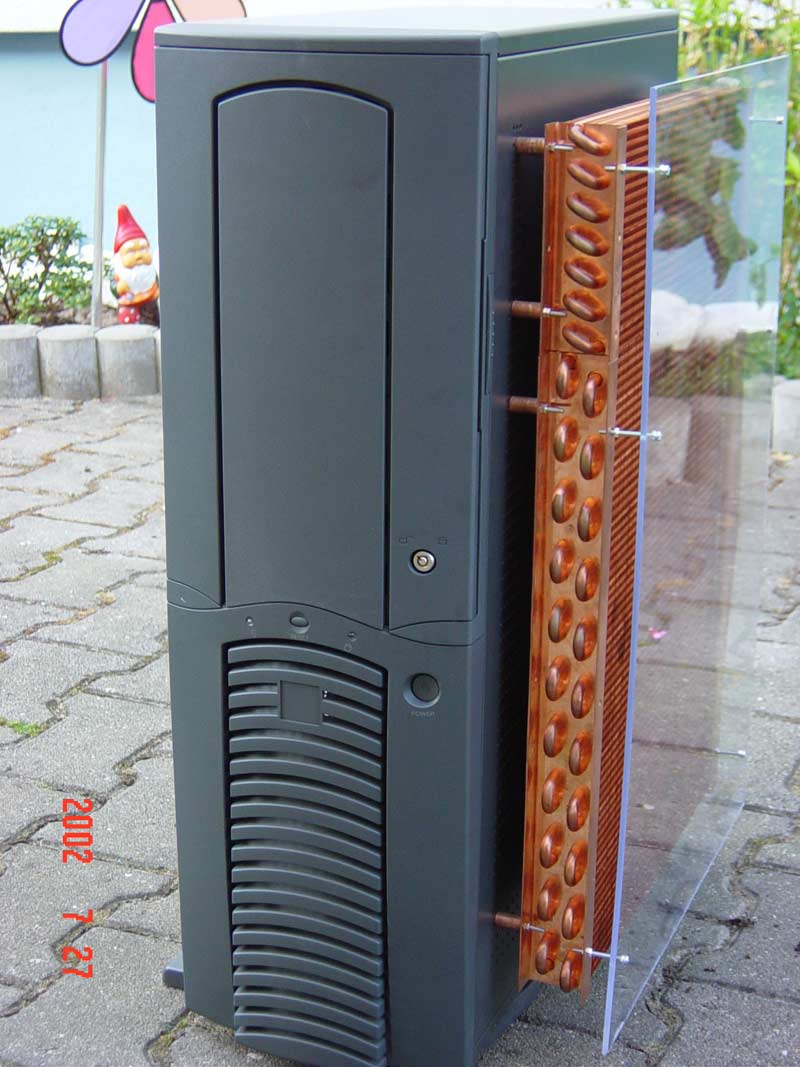

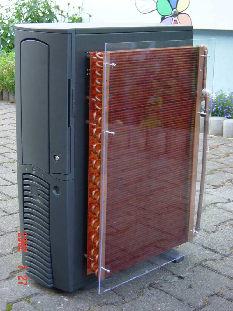

Das nennst du Leichtgewicht? Das hier ist ein Leichtgewicht. ;)
Habe die Bilder neulich erst wieder in den Tiefen meiner Festplatte gefunden.
Oben: MoRa KC
Unten: MoRa GC
Die beiden Radiatoren waren noch aus der aller ersten Moraserie - in Israel produziert ;), damals noch von Cooling-Solutions.
