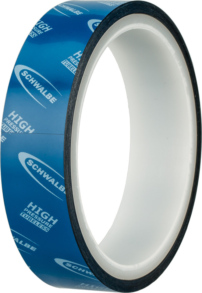

Ich habe mal wieder einen Platten und kriege die Kotze mit den sch*** Tubeless Felgen und TL Ready Reifen, weil mal wieder net abgehen (Speziell wegen dem Schlauch innen).
Was brauche ich im Groben, damit ich so nen Teil komplett auf Tubeless umstellen kann? Eig. doch nur ein Ventil, was ich direkt in die Felge schraube, oder?
Überlege aber eher ne normale Felge zu holen. Das rumgetuhe geht mir immer so dermaßen aufn Sack :d
Ventil und Milch. Und neues Felgenband eventuell wenn es schon malträtiert wurde. Kompressor schadet nicht beim aufziehen.
Felgenband habe ich, soweit ich das sehe, drin (so ein gelbes Plastikteil, was mittig ist, gehe ich von aus).
Welche Breite benötige ich da ca.? Felge ist eine DT SWISS M1900 SPLINE 29" (622x22.5) -> Gehe von den 22.5 und laut Google 2-4mm breiter aus? Würde Notfalls neu machen, da das Ding alt ist.
Mal wieder so ne Aktion mit dem Radl ey :d
Ja ich denk mal 25mm würd ich dann mal testen.
Kannst dir aber auch direkt ein Kit gönnen:
Maulweite plus 2mm bei DTSwiss fürs Felgenband, ein Fön kann beim Kleben nicht schaden. Vernünftige Ventile, zb von E13, Finger weg von Schwalbe und DTSwiss, die taugen nichts. Amoniakfreie Dichtmilch, idealerweise auf Latexbasis, nen Kompressor oder Tirebooster. Etwas Geduld und Ruhe und am besten erst mal einen Versuch ohne Milch machen, wenn was schief geht hat man so keine Sauerrei. Der Reifen springt auch ohne Milch auf die Felge, die Milch dichtet dann nur ab. Die kann man nachher noch durchs Ventil einfüllen.
Hab diese Woche auch auf Tubeless umgestellt. Mit Kompressor und extra Aufsatz für die Reifen war das in 10 Minuten erledigt. Zuerst das Ventil gewechselt, dann den Schlauch drauf und mit dem Kompressor den Reifen in Position gebracht. Danach dann Luft raus, Milch rein und wieder mit dem Kompressor Luft rein. Hat knapp 200 Gr. eingespart, ein netter Nebeneffekt.
Bin gespannt, wie es sich im Gelände fährt im Vergleich zum Schlauch.
Wo ist der Unterschied beim Kit was auf Bike Discount existiert: https://www.bike-discount.de/de/sta...it-fuer-mountainbike?number=20108253-40286252
Beide sollen für MTB sein, der Unterschied scheint aber in der Menge vom Reifendichtmittel zu sein?
Ich hab ne Anleitung angeschaut, wo die Milch erst zum Schluss über das (dann abgedrehte) Ventil eingegeben wird und dann anschließend noch einmal aufpumpen und drehen, schütteln etc. Würde ich vermutlich auch so machen.
Was genau meinst du aber mit E13 Ventil? Ich hätte erst einmal das aus dem Kit genommen, was wohl auch nicht so schlecht sein soll (Schweres Gelände fahre ich ohnehin nicht).
Das Stans Set ist bis aufs Felgenband Mist. Die Ventile sehen hässlich aus und die Milch ist Ammoniakhaltig, dass greift die Felge an.

Stans ist Schwalbe Blue DOC, Schwalbe kauft bei Stans ein. Ich bin die früher auch gefahren und war nicht zufrieden. Stinkt, man hat dann immer die Haut und die Kugeln im Reifen, die Felge wird angegriffen und die Selbstheilung bei kälteren Temperaturen ist schlecht. Ich fahre die OKI Magic Milk aus England, entweder Sammelbestellung im IBC oder hier in Deutschland Maxalami Wurstwasser kaufen, ist umgelabelte OKI. Stinkt nicht, klebt kaum und ist Wasserlöslich. Man kann den Reifen einfach auswaschen. Und alle 3-4 Monate geb ich 4cl Wasser in den Reifen um die angetrocknete Milch wieder zu aktivieren. Gleichzeitig nochmal nen Schluck Oki mit dazu geben.
Zu den E13 Ventilen. Sie sehen gut aus, haben das Tool zum entfernen des Kerns als Kappe, großen Innendurchmesser, guten Sitz in der Felge und am Fuß sind sie sehr stabil. Schwalbeventile hab ich schon beim festziehen abgedreht und sie haben einen kleinen Innendurchmesser. So kommt weniger Luft durch, was ja beim Luftstoß mit Kompressor hinderlich ist. Dazu verkleben sie dann ganz gerne und die silbernen DTSwiss Ventile sehen an ner schwarzen Felge einfach hässlich aus.
Zwecks Länge, Pumpenkopf braucht immer so 15-20mm, 15mm Felgenhorn, Ventil sollte also min 35–45mm lang sein. Länger muss nicht.

Die von Schwalbe ist echt ziemlicher Scheiß, die hab ich aktuell am Hardtail drin. Dichtet kaum bis gar nicht ab und ist mega die Sauerei.
Ich fahr das Caffeelatex von Effetto Mariposa. Ist auch ohne Ammoniak, dichtet SEHR gut ab, hält aber leider nur 3-5 Monate maximal. Danach ist es ausgetrocknet. Lässt sich dann aber wie eine Gummischicht aus dem Mantelinnenren abziehen.
Ventile hatte ich die Schwalbe (die waren aber ständig dicht) und aktuell 1 Paar Muc-Off und 2 Nukeproof. Da passt es bisher und es sind Alucaps mit Ventileinsatz"schlüssel" drauf. Tirebooster habe ich mir auch mal von Schwalbe gekauft, der funktioniert sehr gut. Habe aber die letzten Reifen nur mit ner normalen Standpumpe draufbekommen. Sowohl die Gravelreifen von Schwalbe (g-one allround) und Pirelli (Gravel H), als auch die Schwalbe Magic Mary/ Hans Dampf/ Big Betty und aktuell im Test von Kenda den hellcat und Nevegal². Liesen sich alle ohne großen Aufwand ins Felgenhorn treiben ;)
die Latexmilch kann man mit nem Schnappsglas voll Wasser wieder aktivieren wenn sie noch nicht komplett trocken ist.
Tubeless empfehle ich dir Milkit: https://milkit.bike/de/
Das ganze Set mit der Spritze, den Ventilen usw. ist genial. Am Vorgänger Bike fuhr ich auch Muc-Off und war nie zu 100% zufrieden und einmal ist sogar das Alu Ventil gebrochen. War ein Einzelfall hat mich aber trotzdem total geärgert.
Mit den Muc Off Ventilen war ich auch nicht zufrieden, haben sich immer mit gedreht wenn man den Ventilkern ein oder ausgeschraubt hat, und der Dichtring der an der Felge aufliegt ist generell bisschen schmal.
Bin jetzt bei den Chis King gelandet, Milch und Spritze hab ich von Maxalami.
