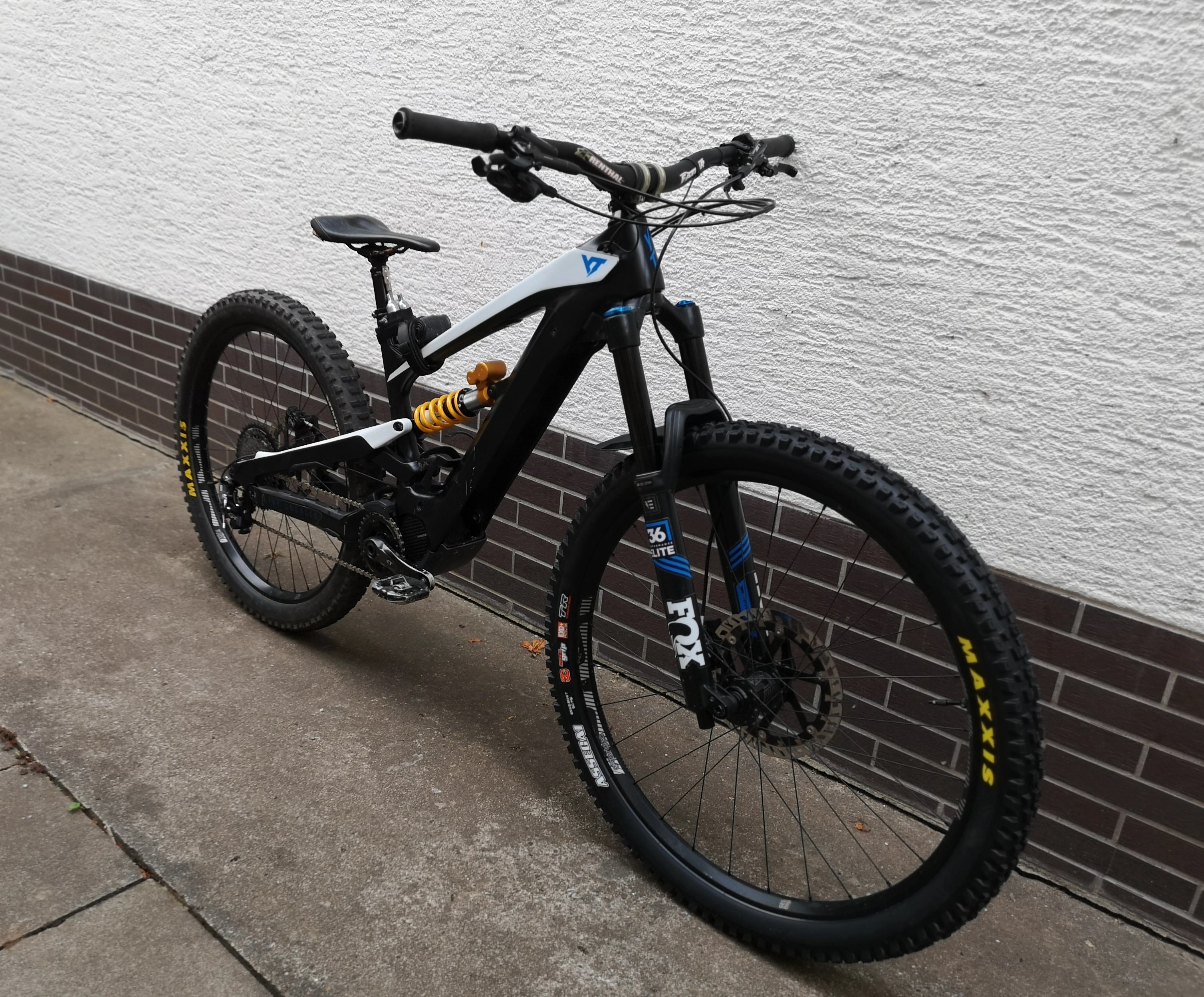

Mich würde der neue Coil, den du fährst, auch interessieren. Das Forbidden Dreadnought hat einen sehr progressiven Hinterbau, der super mit linearen Federkennlinien funktioniert, ich wollte den Aufpreis auf die angebotenen Push11.6 und EXT Dämpfer nicht zahlen. Der verbaute X2 Perf. Elite geht nach nicht mal 300km nächste Woche zum Service. Hab nun schon mehrfach in Foren von defekten X2 Baujahr 2021+ gelesen nach kurzer Fahrdauer. Meiner schmatzt extrem und die Rebound Einstellung funktioniert nicht mehr korrekt. Änderungen haben keinen Einfluß, fühlt sich wie komplett offen an.

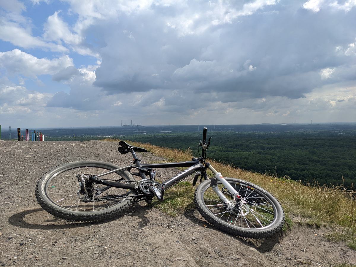

Habe diese Woche Urlaub und heute mal wieder die Halde Haniel besucht.

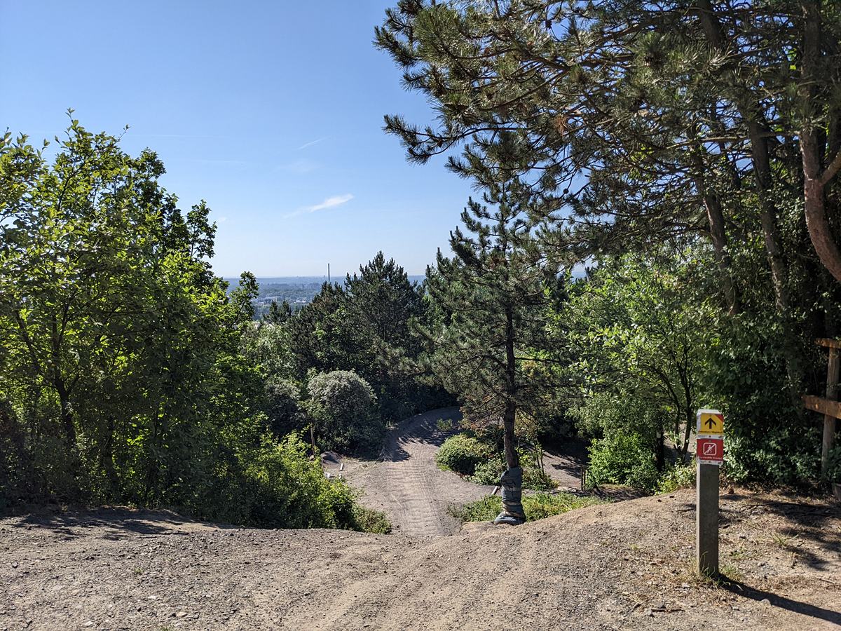

Kommt zufällig jemand aus dem Ruhrgebiet und hat Lust mir morgen (Vormittag) die Trails der Halde Hoppenbruch zu zeigen?
OK, das ist dann doch alles etwas zu heftig auf der Halde Hoppenbruch für mich als Anfänger. Bei YouTube sieht das immer so harmlos aus :fresse:

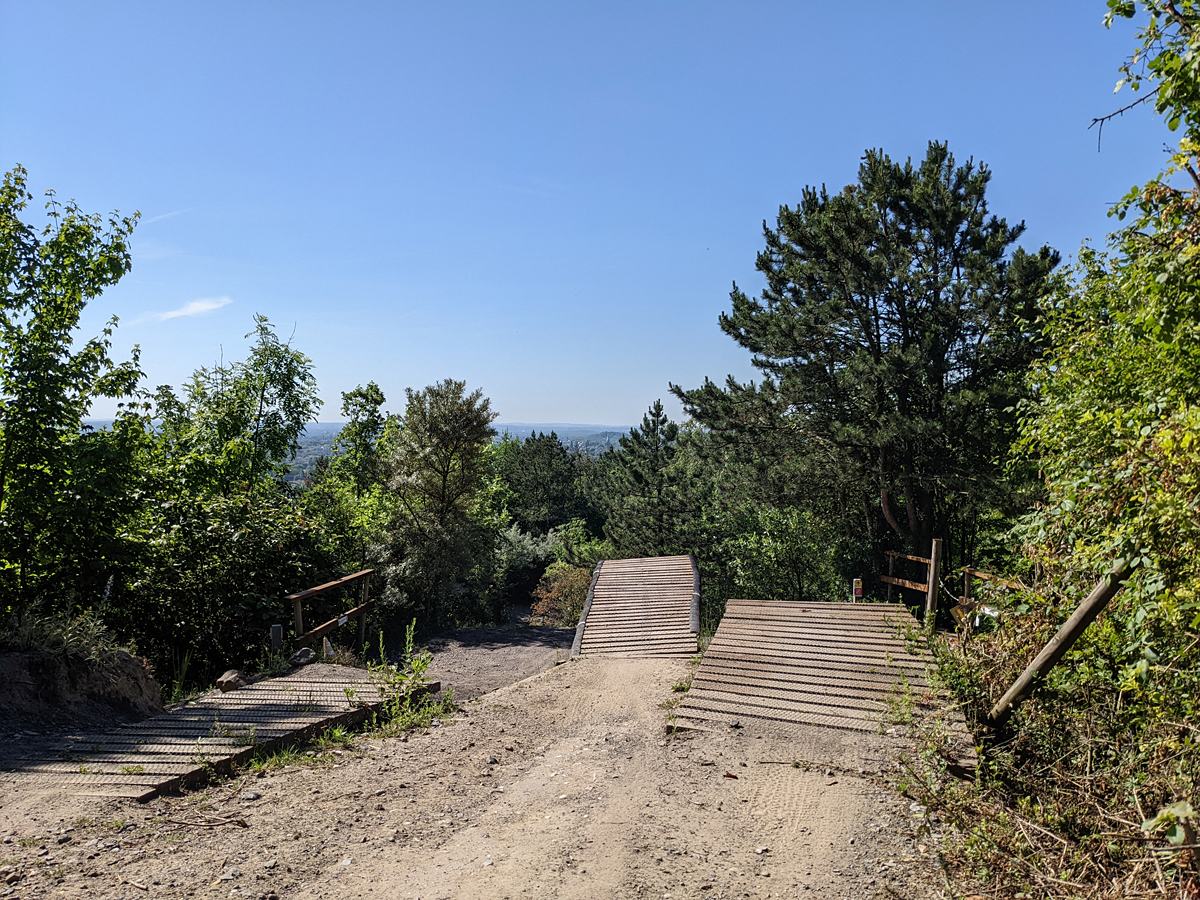

Die linke Rampe hättest ruhig nehmen können. (Bild1)
Die linke wäre auch für dich kein Problem gewesen würde ich behaupten. :-) Selbst die grosse braucht nur Überwindung weil man gefühlt in das leere springt oder fällt, je nach Ansicht. Da tu ich mich selbst auch immer schwer damit.
Bei mir wäre das Bike (egal bei welcher Rampe) vermutlich in der Mitte durchgebrochen 🤣
Ich bleib lieber im Flachland
Am wochehende geht's mit den Kids wieder in den Wald 😅

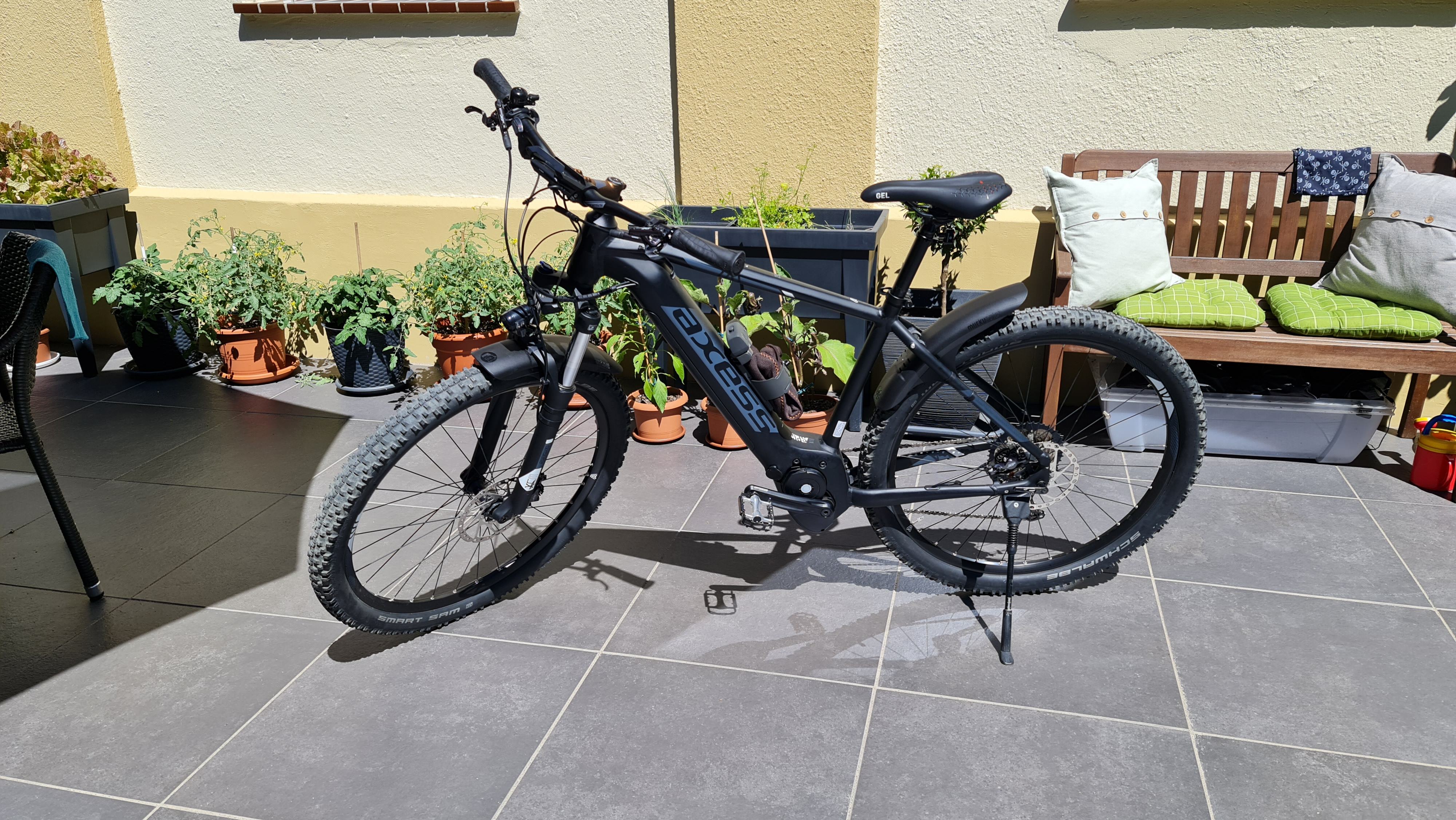

Gerade bei #eBayKleinanzeigen gefunden. Wie findest du das?
Angefragt, paar Fragen gestellt, die Hälfte der Fragen wurde beantwortet und auf die zweite Nachricht mit der Bitte um Antwort auf die restlichen Fragen kam nix mehr 🤷
