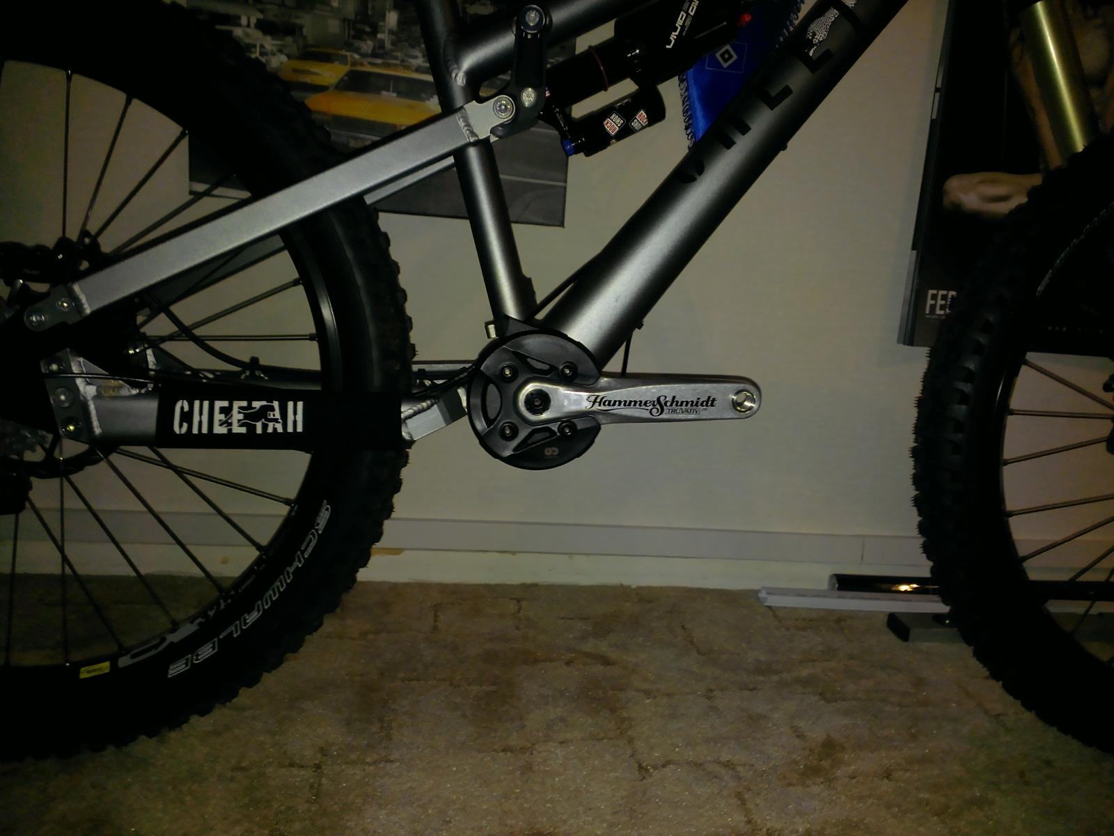

Mein Cheetah hat 18,5kg auf den Rippen und es kommen nun noch ein oder zwei Gramm dazu :fresse:

Ne HammerSchmidt würde ich ja gerne mal testen :drool:

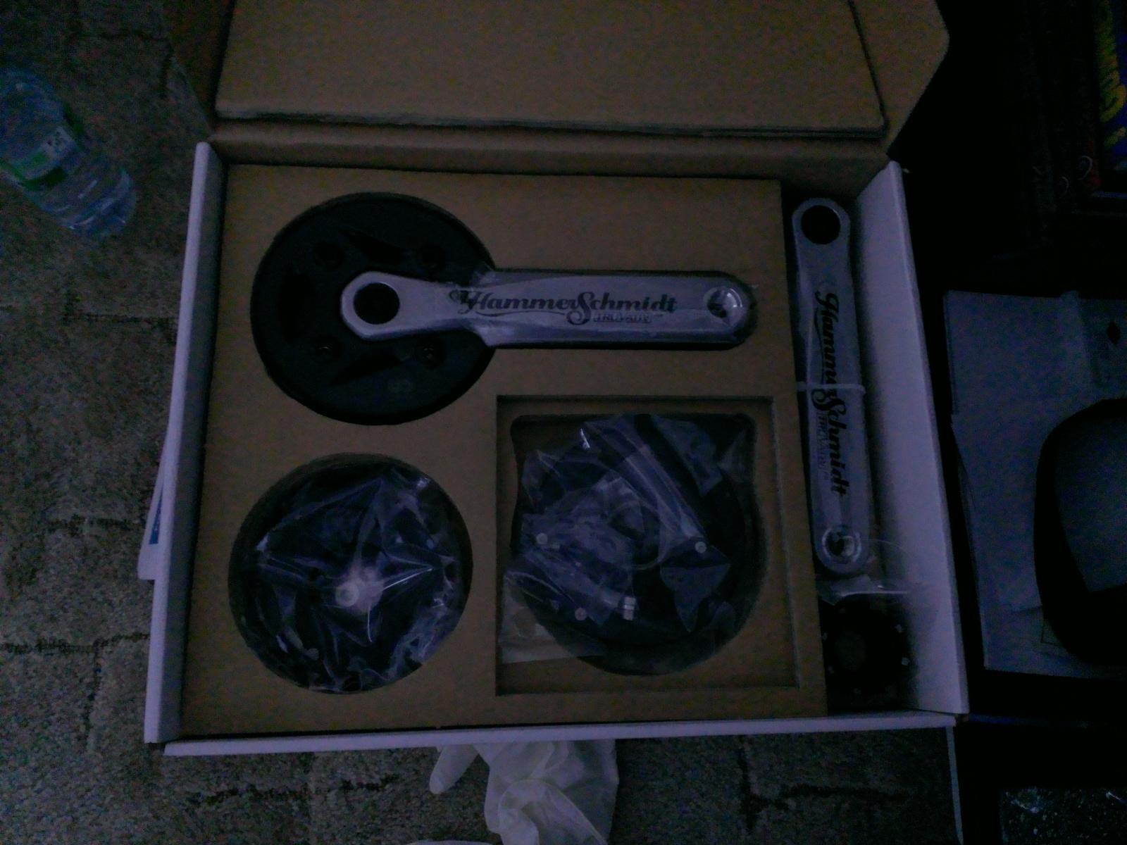

Raus aus dem Karton, ran ans Ignition:
Gleich noch Kette kürzen und Pedale ran, dann heißt es "Warten auf morgen" :).

Glückwunsch zur Hammerschmidt! Wollte zuerst am MS auch eine aber dann hat mich doch der etwas hohe Wartungsaufwand der Geschichte davon abgehalten. Bei dem Mistwetter was regelmäßig hier bei uns ist müsste ich das teil laut user berichten einmal die woche komplett zerlegen und penibel reinigen, fetten und wieder zusammen puzzeln... Spezial Werkzeug braucht man dazu wohl auch noch. Hoffe du berichtest mal ob da wirklich wad dran ist? Als Lüneburger nachbar schlägst du ja wohl auch des öfteren schlachten im nassen...

Ich bin die Hammerschmidt am Tourque in Brixen gefahren, die Übersetzungen und das System an sich is schon nice, leider war die am Testbike aber relativ laut, so n surbeln, das würd mich beim hochstrampeln, was oft 2-3 stunden sind einfach nur verrückt machen.
