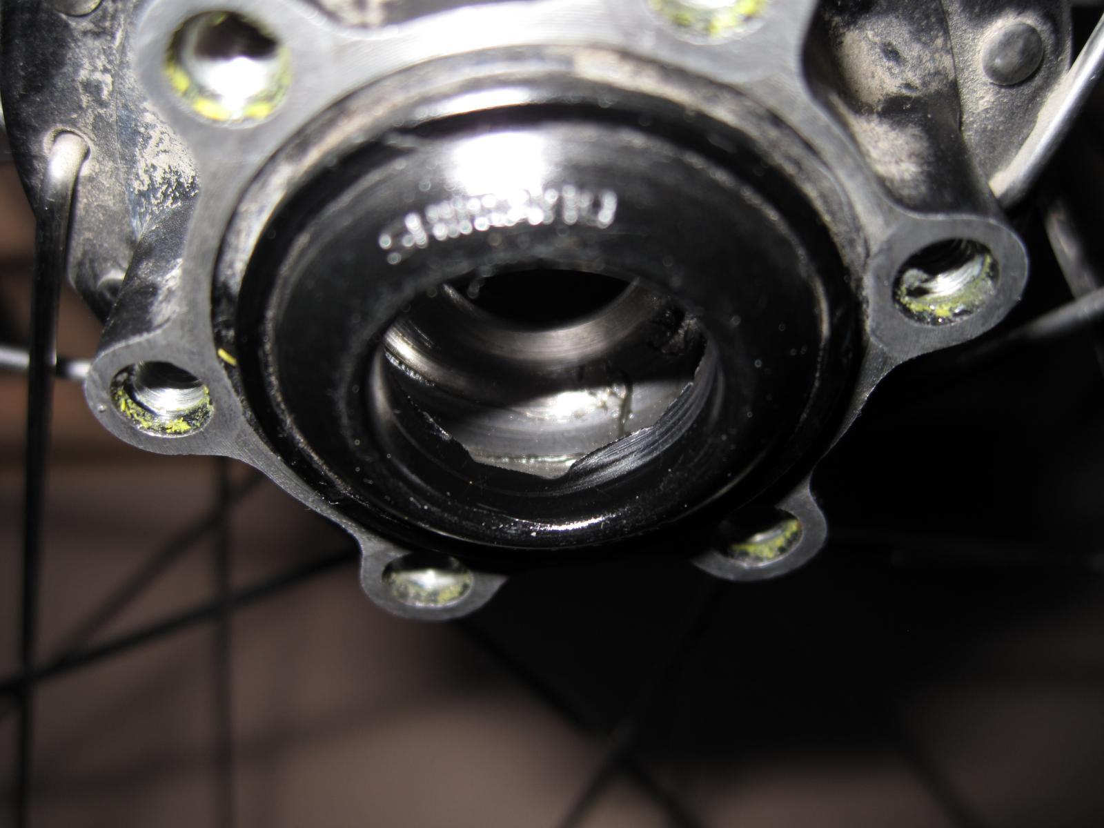

Das andere is die hintere Nabe, hab die auch gereinigt und neu gefettet dabei hab ich folgende Abnutzungen gefunden. Was meint Ihr sollte man die Nabe mal ersetzen? Man merk schon das Sie nicht so schön ruhig läuft wie die am VR.
