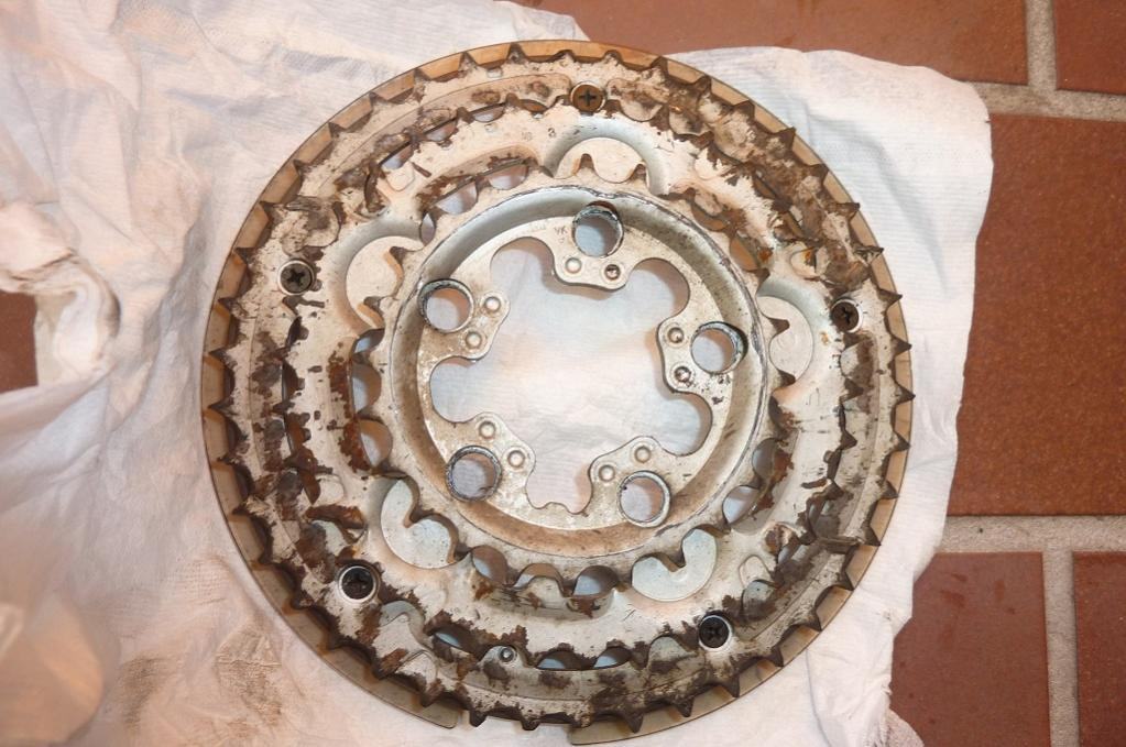

Hi,
folgendes Problem: Wenn ich auf dem 34er oder 42er Kettenblatt stark in die Pedale trete, knackt es ab und zu laut und ich trete kurz ins Leere. Das tritt seltener auf, nachdem Kette, Ritzel, Blätter frisch gereinigt und gefettet sind und nimmt im Laufe der Zeit wieder zu.
Habe mich im Netz eingelesen und es kommen bei den Symptomen wohl mehrere Ursachen in Betracht: Kettenblätter, Ritzel, Tretlager, Hinterradachse, Kette.
Das Hinterrad wackelt auf jeden Fall etwas, wenn man daran rüttelt. Das hatte ich bei einem anderen Fahrrad auch, allerdings ohne diese Probleme.
Die Kette habe ich mal um vier oder fünf Zähne gekürzt. Allerdings trat besagtes Problem identisch schon vorher auf.
Würde mich freuen, falls ihr mir weiterhelfen könnt, wie am besten vorzugehen ist und ob sich Ursachen ausschließen lassen, so dass die Kosten nicht ausarten.
Update: Meine neue Kurbelgarnitur war zwischenzeitlich angekommen und schleifte natürlich am Rahmen. Bevor ich auch noch ein neues Innenachslager bestellen würde, habe ich erstmal alles wieder zusammengebaut, da mich eure Antworten etwas verunsichert hatten, ob ich die Symptome wirklich korrekt erfasst habe - nicht, wie sich herausgestellt hat. Sorry.
Das Problem stellt sich also wie folgt dar bzw. ich trete kurz ins Leere, wenn:
- hinten auf den drei kleinsten (von acht) Ritzeln gefahren wird
- z.B. beim starken Anfahren auf dem 11er Ritzel bei jeder Umdrehung, auf den größeren weniger bis gar nicht
- !!! Kettenblatt egal (selbst auf dem absolut unversehrten 24er Tritt ins Leere) !!!
- je schmutziger die Kette, desto öfter tritt es auf bzw. desto weniger Kraft wird gebraucht, bis der Tritt ins Leere kommt
- dass die Kettenlinie zu den größeren Ritzeln hin immer schiefer wird, scheint keinen Einfluss zu haben
- das Geräusch beim Tritt ins Leere ist eher ein Rattern als Knacken/Klacken, aber ich kann einfach nicht sehen, ob die Kette rutscht
- die jeweils vier am meisten abgenutzten Zähne auf dem 34er und 42er Kettenblatt (je zwei gegenüber) sind wohl Steighilfen und gehören mehr oder weniger so (auf Bildern von dem Modell in neu sind sie abgeflacht)
- Kette ist schon um vier bis fünf Zähne gekürzt worden
Also in welcher Reihenfolge jetzt vorgehen: Kette -> Kassette -> Freilauf -> Innenachslager -> Kettenblatt?
Vielen Dank im Voraus!
Edit: Habe jetzt meine kleinsten Ritzel hinten mit Neuware verglichen und sie sind unfassbar abgefahren bzw. zugespitzt. Dachte, das gehört irgendwie so. Man lernt nie aus.
