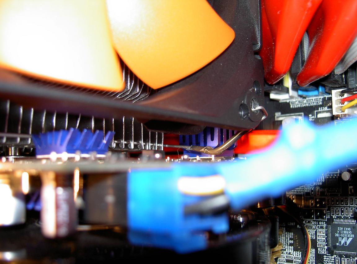

Was macht man wenn man mit der Kühlleistung des Zalman 9500LED nicht mehr zufrieden ist und Besitzer des K8N Neo2 Platinum ist? Richtig, man kauft sich einen neuen Kühler. Nur welchen, denn leider passen ja viele der besten Kühler aufgrund der Nähe des CPU Sockels zum AGP Steckplatz leider nicht. Also hab ich mir ohne auf die Abmessungen zu achten den Scythe Infinity bestellt. Beim auspacken dann der Schock, meine Fresse ist der riesig. Beim Probeinstallieren auf meinem Zweit Neo2 dann der nächste Schock, OK, der Kühler passt ansich drauf, allerdings kann man dann nur noch eine Geforce 2 oder sowas verwenden wo keine Schrauben oder hohen Bauteile auf der Rückseite sind. Tja, nur leider hab ich ja eine Gainward 7800GS+, die ja mittels Arctic Cooling Silencer gekühlt wird. Das betrifft aber auch alle anderen Besitzer des K8N Neo2 die einen AC Silencer oder einen Zalman VF700/900 verbaut haben da diese Kühler ja auch auf der Rückseite Aufbauten besitzen. Also kurzerhand den Dremel rausgesucht und an dem Infinity den ich keine halbe Stunde besaß losgedremelt... Macht sich besonders gut wenn man so wie ich zur Zeit nur eine Hand benutzen kann. Also das Teil zwischen die Knie geklemmt und mit krummen Buckel dran rumgewerkelt. :hmm: Nach nur 2 Stunden war ich auch schon fertig, und das Resultat seht ihr auf den Fotos! Bild1 zeigt den verbauten Kühler mit passender Modifikation für den Silencer der Geforce 6800/7800er Serie. Für andere Silencer muss man die Ausschnitte ggf. woanders setzen. Der riesige Infinity passt nun auf das Neo2 mitsamt 7800GS+, welche ja auf der Rückseite auch grössere Aufbauten hat. Ich wollte auch keinesfalls auf die selbst installierten Spannungsreglerkühler (Bild2) auf der 7800GS+ verzichten, daher auch die abgedremelten Finnen auf der rechten Kühlerseite. Man sollte aber darauf achten das man nicht die Nut für die Lüfterklammern wegdremelt, dann bekommt leichte Befestigungsschwierigkeiten für den Lüfter! :) Als Schmankerl habe ich dem Lüfter für den Infinity noch eine Entkoppelung (Bild3) gegönnt, das waren eigentlich Entkoppler für Gehäuselüfter, hab die aber auch so zurecht geschnitzt das man die nur in die Löcher vom Lüfter stecken brauch. Den Lüfterbefestigungsbügel der in der Nähe der Graka gebraucht wird (Bild2) habe ich mittels Isolierband etwas gepimpt, da er den Grakabauteilen doch ziemlich nahe kommt, und es auch nicht auszuschliessen ist das sich der Bügel im Laufe der Zeit Richtung Graka bewegt. Denn die Schwerkraft herrscht ja auch im Inneren eines PC Gehäuses! :) Gut zu sehen sind die beiden blauen Zalman Speicherkühler, die zur Kühlung der Spannungsreglerchips auf der Rückseite meiner 7800GS+ missbraucht wurden, und auch unbedingt an der Graka bleiben sollten. Die Kühlleistung ist aber über alle Strapazen erhaben. Im Idle ca 2-3 Grad Kühler als der Zalman 9500, und unter Vollast kühlt der Infinity satte 8 Grad besser als der Zalman, wobei da der Scythe völlig lautlos zugange ist und der Zalman bei voller Drehzahl einfach nur laut war. Aber auch das Gehäuse muss passend sein für den Scythe, da selbst mein Chieftec geradeso zugeht ohne das die Seitentür am Kühler anliegt! Als Schluss noch Bild 4 und 5 die den verbauten Kühler mit Graka zeigen, und es passt doch! :) Nach dem Dremeln muss man unbedingt die Kühlrippen mit einem Cuttermesser o.ä. bearbeiten da auf jeden Fall Grate vorhanden sind die sich im späteren Betrieb lösen könnten. Ausserm muss man den Kühler vor der Montage ordentlich mit Druckluft abpusten, der Staub vom Dremeln setzt sich auf jeder einzelnen Kühlrippe ab.
MFG Al

Wollt nur hier einfügen das auf dem Neo 2 PT sich der Scythe Infinity und die 1950pro Agp von Sapphire mit 512mb vertragen ohne zu Dremeln ... geht zwar sehr eng zu aber passt schon ....
