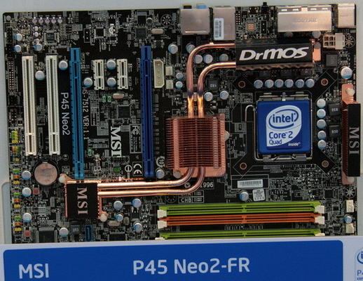

das MSI P45 Neo3-FR ist nicht, wie man zuerst denkt, höherwertig!
Sondern es ist genau umgekehrt, das MSI P45 Neo2-FR ist das Board mit einigen zusätzlichen Features bzw. sind auch die Wandler durch ihre "green" Funktion (DrMOS) neuer und verbessert! Dazu kommt das EFI-BIOS beim 2-FR...;)
http://www.pcgameshardware.de/aid,6...tinen_von_MSI_-_interessant_fuer_Overclocker/

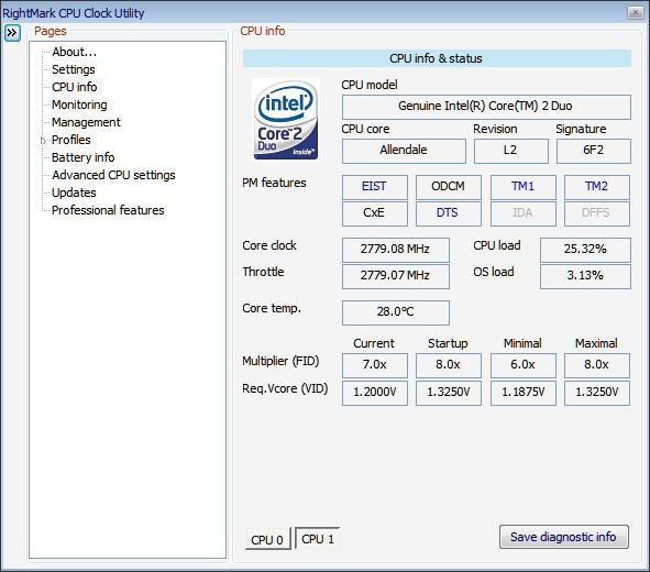

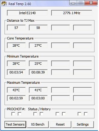

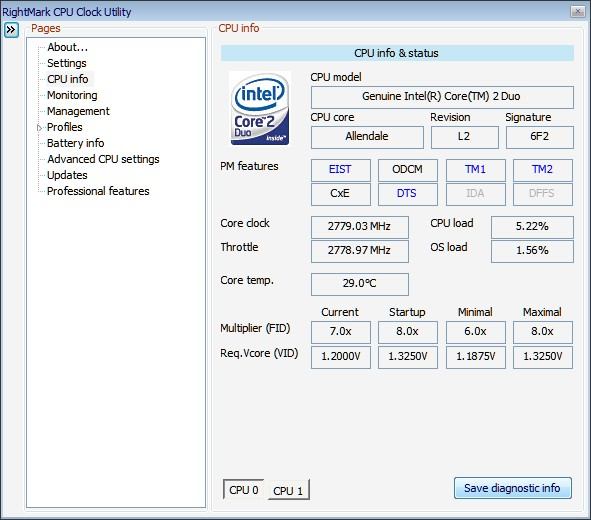

ich tendiere jedenfalls zu RealTemp, allein schon daher, weil der ST eiskalt ist und ich dann 28 vs. 27C idle angezeigt bekomme und die 44 vs. 43C ala CoreTemp mir einfach irreal hoch erscheinen. Im Übrigen meldet auch RMClock exakt die selben Werte wie RealTemp unter idle und auch load...;)

die 60C erscheinen mir bei dir ebenfalls deutlich realistischer (so derbe wie CoreTemp @74C annimmt heizt ein E4400 @3.2GHz noch nicht, wenn nicht exorbitante VCore angelegt ist, was ich mir bei Dir net vorstellen kann ;)), falls die Angabe in deiner Sig aktuell ist! Und der Xigmatek 1283 ist ja auch ein guter Kühler noch dazu...
