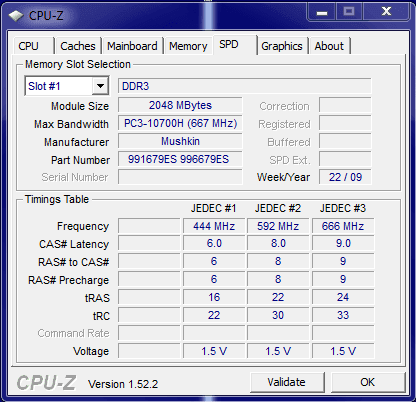

ich hab auch ein MSI-GD65 (nun mein 2.tes da ich das erste zerflasht habe, ist halt wenn man WARNUNGEN ignoriert aber HWV hat das 1zu1 ersetzt) Board 1.1 und dieses mit HQ MSI USB FLASHER upgedatet auf 1.5 (schon Panik gehabt) aber es lief alles gut.
Warum ich ein Update gemacht habe? Weil mein PC immer freezte oder laggte.
Nun aber ist das Problem immer noch und zwar wenn ich die Timings einstelle die meine RAM Module haben.
Folgendes zu meiner Hardware:
MSI-P55-GD65 BIOS 1.5
DDR3 4GB PC1600 CL7 ( 7-8-7-20 ) KIT (2x2GB) Mushkin Black Essential
Intel i860 mit Coolermaster Lüfter
Non over clocked (Temps CPU= 34°/42° SYSTEM=38/42°)
Das Problem ist das wenn ich die Speicher auf 1600 Mhz einstellen mit den genannten Timings friert mir die Kiste mal früher oder später ein.
Lasse ich im BIOS Auto, also 1333 und Timings 9-9-9-24 funktioniert es.
Spannung habe ich auch schon auf 1.651 angehoben half aber nix.
Den MEMTEST haben die RAMS auch überstanden.
Hat jemand noch eine IDEE?! Habe mal angefügt was CPU-Z zu den RAMS sagt.
Danke.
mfg
André
Poste bitte mal die kompletten CL7 Timings , oder mach ein Foto von den Bioseinstellungen(Timings).Nur die ersten 3 Werte sind nicht ausschlaggebend :) .
Mit wieviel Volt ist der RAM bei 1600Mhz angegeben ?
Funtioniert 9-9-9-24(also Auto) auch mit 1600Mhz ?
Was schon eigenartig ist: Bei deinem CPUZ-Screen ist 1600Mhz gar nicht aufgeführt ;)
Hi,
also die RAMS sollen können PC12800 (1600Mhz) 7-8-7-20 und das bei 1.65 Volt.
Also bei Auto mit 9-9-9-24 und 1600Mhz funktioniert es leider auch nicht. Ich ruf gleich mal den Händler an.
AUTO funktioniert nur mit 1333Mhz sauber. (shit)
