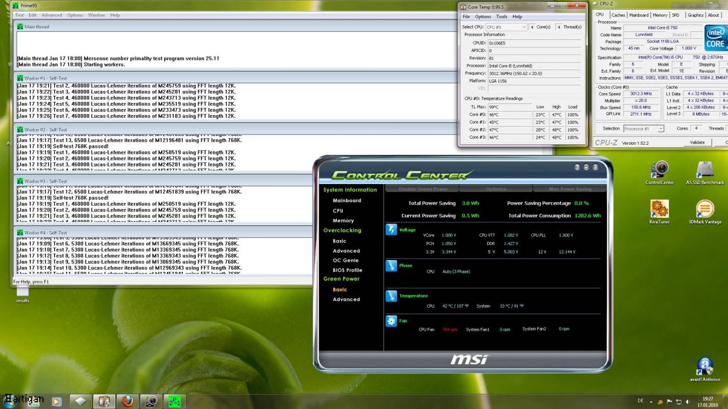

@biker: Bei mir kommen die "Probleme" von den "scharfen Timings". Ich werde mal den VRam@Stock setzen und die 1600er-Timings einstellen und dann schrittweise runtergehen. Lt. allen Testprogrammen laufen die Dinger zwar stabil, aber beim OC habe ich es nun gemerkt. Ich bin vom voreingestelltn Profil, mit den dir bekannten Timings ausgegangen und hatte sofort im Prime nen Stopp. Hab dann lediglich die Timings auf Auteo gestellt und konnte dann die V-Core bei 20x150 auf aktuell 1,125 runtersteleln (Last gem. CPU-Z 1,056V). Das scheint aktuell Prime-stabil zu sein...
Edit: aktuell teste ich die 3,0 Ghz mit 1,016V@cpu-z@prime, Lüfter@5v, Core-Temp<50° - sieht gut aus, aber läuft erst 10 Min....

Also das mit dem Standby ist auch komisch bei mir - der "erzwungene" Energiesparmodus (Win7) macht keine Probleme, nur der automatische. Dies aber auch nur bei meiner aktuellen OC-Einstellung...btw. teste gerade mit 1,0V unter Last die 3 GHz

Hier mal ein aktueller Screen.
