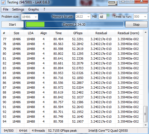

Ich kann dir nur gleich eines ans Herz legen:
Teste das S1156-Board(egal welches du nimmst) gleich mit Linx 0.6.3. Wenns so 100% stabil ist, hast du in allen Lebenslagen/Jahreszeiten Ruhe. Bei Computerbase und anderen Nachbarforen jaulen schon einige ("PC war bis letzte Woche stabil,nun Abstürze" )..bestimmt weil die Bude nun vermehrt geheizt wird, Systemtemps höher sind und der Prime-Grenz-VCore-Pen**-verl.Kram von vornherein schon fast schief ging ;)
Treibe hier,wenn ich will, einen großen Wakü-Aufwand(kein Chiller).Da sind 4,3Ghz bisher Linxstabil.Über 10Grad mehr als Prime,CPU einfach von der Stange gekauft. Ist wirklich nicht einfach mit den neuen CPUs @ Riesenwerte,aber interessant. Da kann man dann gut erkennen ob der CPU-Wasserkühler was taugt @ Delta T Wasser zu CPUtemp ;)
So,Roman Ende
Hoffe ich konnte dir weiterhelfen :wink:
da steht ja net viel. problemsize, memory to use, times to run sind wohl entscheidende parameter...
problemsize brauchste nix antickern,bildet sich automatisch wenn du All anklickst.Das ist wichtig.
- installieren und so wie vorher beschrieben ausführen ;)
time to run kannste dann ja immer noch festlegen. Mach erstmal den ersten kompletten Durchlauf :hail:
Linx kannte ich bis anhin auch nicht. Werde ich auf jeden fall testen. 10° mehr als prime ist ja ganz schön was. Ich habe im Moment 3 Kühlblöcke hier. Mal schauen welcher der beste ist. :)
wenn schon, denn schon ;)
