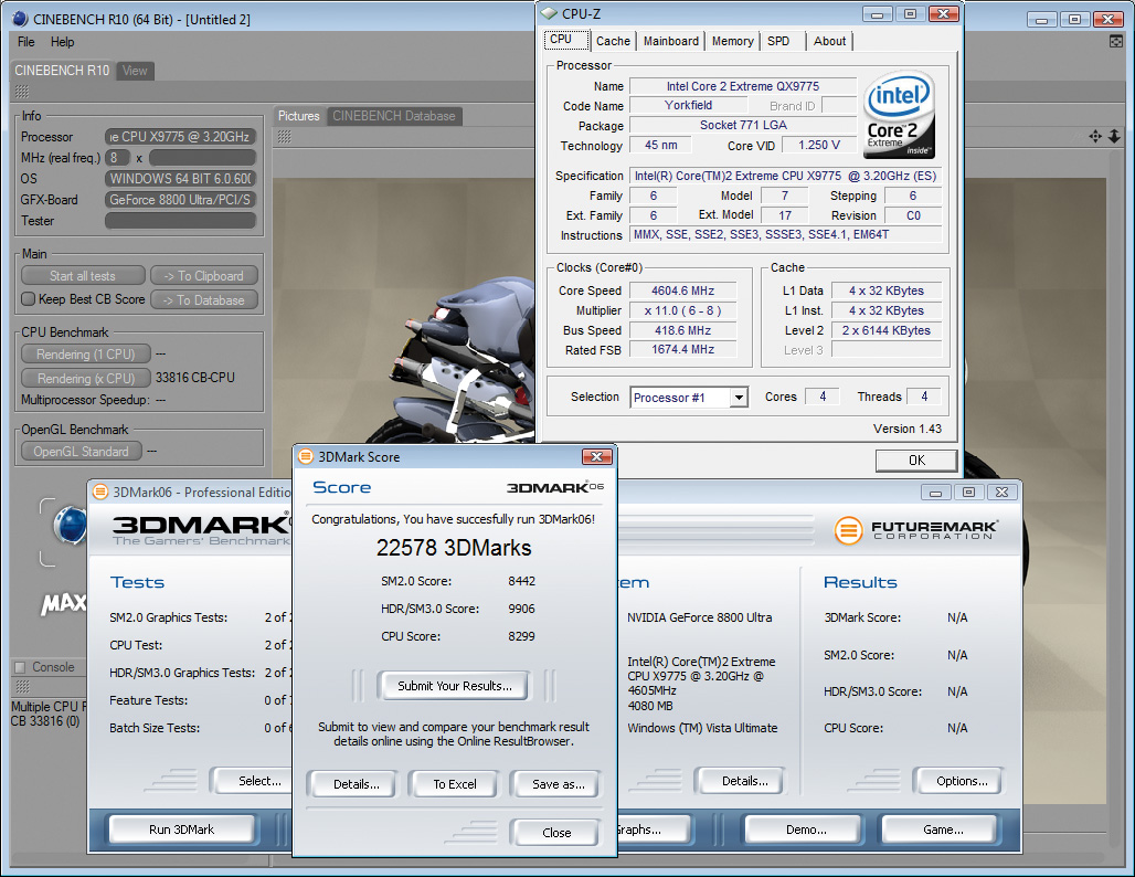

es gilt die 33k Punkte im Cinebench von dbode zu schlagen :fresse:
http://www.hardwareluxx.de/images/Skulltrail/all.jpg

stimmt aber die 33800 sind eine Harte Nuss ... hab grad mal mit Google gesucht und einen Test gefunden da wurde mit 2 X5570 30046 Punkte erreicht - allerdings mit Reg Speicher - mit den W5580 und unbuffered Speicher könnte es sich knapp ausgehn.
... denn eine Möglichkeit die Xeons zu takten gibts meines Wissens nach (noch) nicht

Doch nur so wenig?
Ein einzellner i7 920 mit Std. 2,66GHz schafft ja schon 15k+ bei ner Skalierung von 4,11...
Da müssten mit 16 HT Cores und 3,2GHz mehr als 33k Punkte dicke drin sein.
Reicht ja schon, wenn der ne Skalierung von 8 erreicht, die fehlenden 4k Punkte macht der höhere Takt schon wett...
So hätt ich gedacht :stupid:

die kommen in dem Test nur auf eine Skalierung von kanpp 6,9 - eventuell wurde ohne HT gebencht
