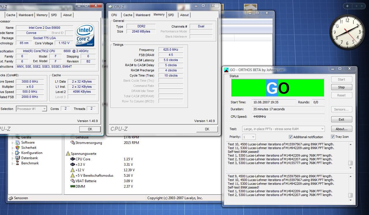

Meine Mushkins laufen aktuell auf 625 MHz @ 5-5-4-10 @ 2.37V :angel:
Muss allerdings noch etwas an den Subtimings und an der Spannung arbeiten. Wärmetechnisch gehts noch... trotzdem bekommen die Rams dämnächst noch ne Aktiv-Heatpipekühlung spendiert!

@ItsFun
ist der wert auch Primestable??? sonst ein mega guter wert.

Eigentlich ist er stabil! Das heißt die Rams machen Orthos "Large, in-Place FFTs - stress some Ram" solange mit, wie ich darüber stehe und Puste! :lol: Ansonsten werden sie zu warm und es kommt nach spätestens 10 Minuten zu einem Fehler! Ich bestell dieser Tage 2 Heatpipekühler mit Lüfter... teste dann nochmal und dann gibts denk ich auch einen Primescreen! ;) Hatte die Rams auch schon kurz auf 641 MHz laufen bei 2.46 Vd ... das ist allerdings mit den Standartheatspreadern nicht vertretbar! ^^

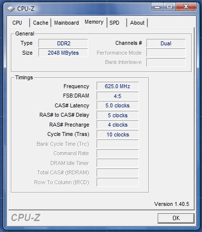

So also morgen kommen die Hetapipekühler und dann bau ich meine Rams um!
Hab vorhin aber mal zu Testzwecken nen 120er Lüfter auf voller Power über die Rams gehängt. Siehe da es bewirkt wunder! :asthanos: ^^
Wie gesagt, soweit weiter nicht getestet als 625 MHz / 5-5-4-10 / 2.37Vd
