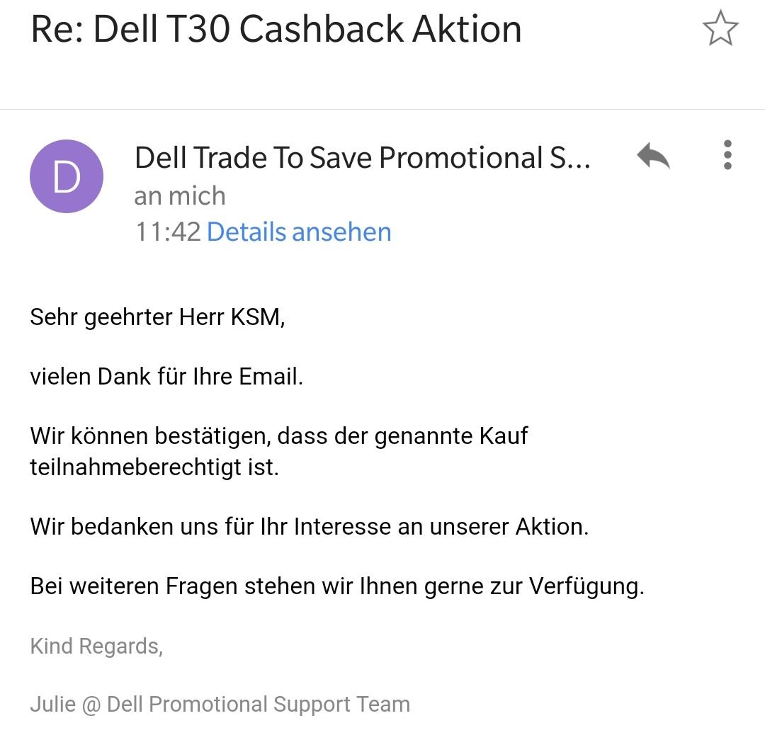

Ich habe heute ebenfalls die Bestätigung direkt von Dell bekommen: mit exakt dem selben Warenkorb. Scheint also rechtens zu sein und wenn Ärger kommt habe ich ja die Bestätigung. Screenshot_20171209-120216__01.jpg
@Salkei
Genau das gleiche hab ich mir auch gedacht. Und wenn man es schriftlich hat, kein Problem!:)

Bezüglich der Dell Cashback Aktion: eigentlich sollte es doch auch möglich sein, das ganze bei Ebay für 323€ zu kaufen und dazu noch eine Windows server Lizenz für 2,90 aber im cyberport online shop direkt. Und dann für beides die Bestellbestätigung an Dell Cashback zu schicken? Es ist beides cyberport(einmal auf Ebay und einmal direkt) oder muss das zusammen in einer Bestellung gekauft werden?
Probieren kannst du es, mit etwas Glück willigen die ein :)
Auch wenn nicht, 323€ ist ja quasi geschenkt. Da kostet alleine schon 8GB ECC RAM derzeit ein Vermögen.

@Jonnyxvi
Sehr geehrter Herr ###,
vielen Dank für Ihre Email.
Leider müssen die Produkte zusammen erworben werden und auf der gleichen Rechnung sein um teilnahmeberechtigt zu sein.
Wir bedanken uns für Ihr Interesse an unserer Aktion.
Bei weiteren Fragen stehen wir Ihnen gerne zur Verfügung.
Kind Regards,
Julie @ Dell Promotional Support Team
