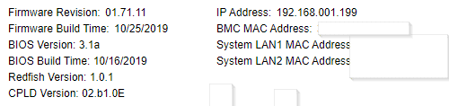

So jetzt hab ich mein neues System zusammengeschoben, aber für Soho ein riesen Problem, was ich nicht gelöst bekomme:
Es handelt sich um das https://www.supermicro.com/en/products/motherboard/X11DPi-NT
Egal welchen Guide ich auch probiere, ich bekomme meine Lüfter nicht so eingestellt, wie ich es gerne hätte:
Ich möchte gerne, das meine Lüfter für die CPU an FAN1 + FAN5 zwischen 200 und 1000 RPM rennen.
Der Rest im Gehäuse sollte bei 600 RPM rennen, sprich FAN2,3,4,6 und A+B.
Kann mir jemand erklären wie es geht? Habe alles mögliche in RAW per ipmi abgesetzt als auch die Threshold lower/upper versucht einzustellen und alles ohne Erfolg. Zwar drehen die CPU-Lüfter jetzt nicht mehr andauernd heulend auf, aber Sie laufen dafür jetzt permanent auf 100%:

@Fischje Hol dir z.B. nen Quadro von Aquacomputer, stell‘ den 1x ein und fertig. ;)
Die Lüftersteuerung von SM ist einfach Mist für @home-Zwecke. Ich setze wenn dann immer nur per IPMI-Tools den/die lower thresholds so dass die Lüfter nicht pulsieren und stelle im BIOS/IPMI dann die Grundeinstellung fürs Profil auf Balanced...
Toll ist das aber dann trotzdem nicht, daher steuere ich die Quirle inzwischen separat.
Ich hab noch ne .poweradjust hier rumliegen, damit müsste es auch gehen glaub ich.

Ich habe das Asus KRPA-U16 und Asus ist da ziemlich aktiv was BIOS-Updates angeht. In einem Jahr ist, das jetzt das 6. BIOS und die 5. BMC Firmware. Über das BIOS-Update bekommt man immer wieder verbesserten AGESA Code von AMD. Beim BMC gibt es immer wieder Verbesserungen. Funktional waren aber auch schon die ersten Versionen sehr gut. Qualitativ kann ich nicht meckern. Düster wird es bei Asus, wenn man auf die Themen Dokumentation und Automation schaut. Ja, es gibt irgendwie was (Smash, Redfish), aber wie man das nutzt, ist sehr schwer bis überhaupt nicht zugänglich. Das wäre ein Punkt, den ich mir im beruflichen/professionellen Umfeld anschauen würde, je nachdem bei welchen OEM man ist. Ich kann mir vorstellen, das die iLOs, iDRACs usw. so wie bei Asus, erst allmählich auf das Funktionsniveau wie bei Intel aufschließen. Privat stören mich diese Defizite nicht wirklich und irgendwie ist es auch klar, das ein einzeln verkauftes Board auf dem Retailmarkt nicht mit einem ausgereiften Serverprodukt mithalten kann.
Was Kompatibilität und Stabilität angeht, kann ich nichts Negatives berichten. Tolle Plattform. Selbst so Späße wie TV-Karte durchreichen funktioniert klaglos.
