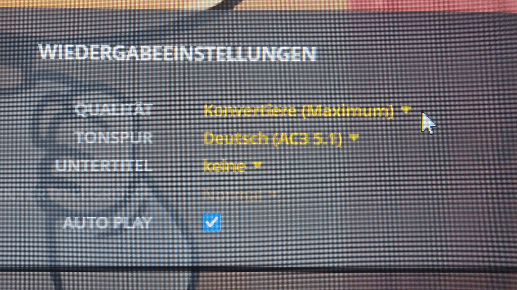

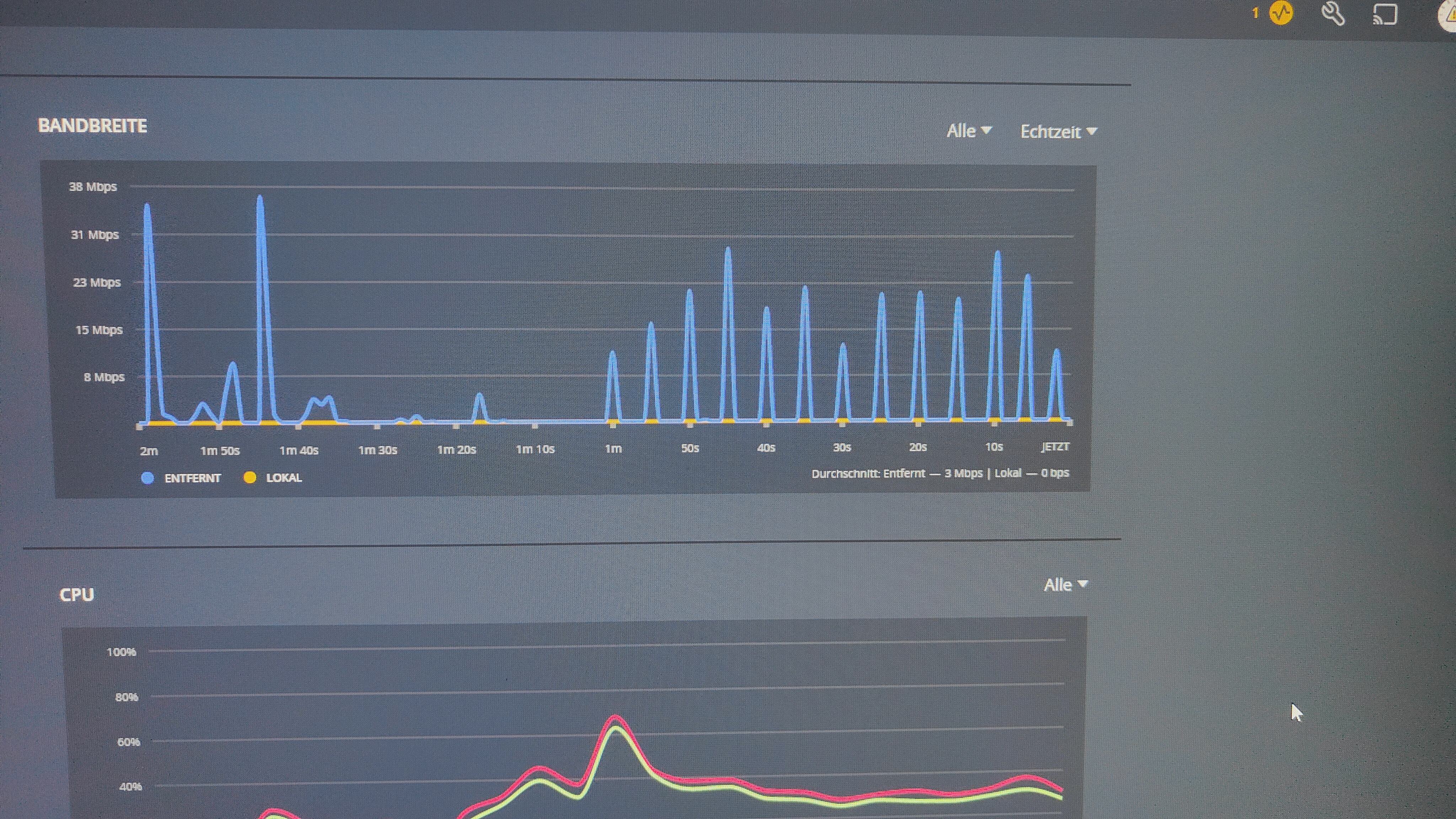

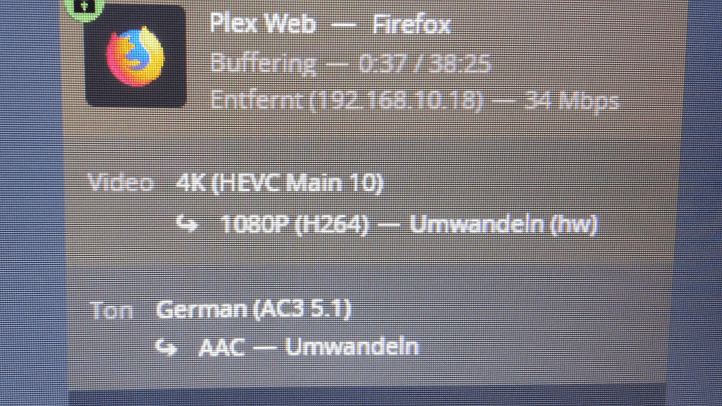

Also bei mir wird ohne Transcoding sogar ein Fehler angezeigt, das die CPU Nicht ausreicht um das abzuspielen.
25% bei 4 Kernen deutet auf Single-Core Deckel hin.
Damit ist die CPU am Limit und du bekommst ne Slideshow.
Hab mir mal ein Beispielvideo besorgt um Dir die Bilder zu schicken.
Deaktiviere ich im Plex das Transcoding zeigt er an das nicht genug CPU zum abspeilen verfügbar ist.
