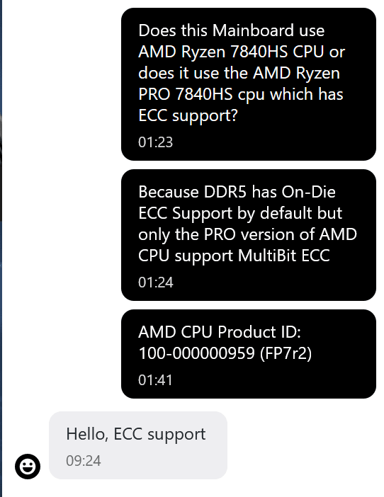

Warum kein Gigabyte MC12-LE0 mit Ryzen 5700x? Da haste 8 Kerne, ECC und IPMI mit dabei und Berichte lassen geringen bis moderaten Stromverbrauch erahnen... Die 2xGigabit Ethernet sind jetzt nix sinnvolles, aber das kann man ja über ne Melanox-10Gbit-Karte nachrüsten. Hab selbst keine Erfahrung damit aber wenn ich was neues kaufen würde, wärs wohl was in der Art.
Ich verstehe das so, dass das unterstützt wird.
Chipsatz schon, aber CPU Nicht.
Ein 7840HS/8840HS hat keinen ECC-Support. AMD Spec => "ECC-Support: no"
Wobei Notebookcheck sagt es hätte ECC Support........
Anschlüssen bietet Phoenix 2x USB 4 (40 Gbps), 20 PCIe 4.0 Lanes und einen Dual-Channel DDR5-5600 / LPDDR5x-7500 Speicherkontroller (mit ECC Support).
Oder sprechen die da wieder von OnDie ECC support?
Allerdings kein IMPI
Nein, es ist das ECC der DDR5 RAM Module gemeint was jedes(!) DDR5 RAM Modul intern nutzt. Aber nicht von CPU und Mainboard, also der Transport geschützt wird besitzt die CPU und das Board nicht.
Vollwertiges ECC wird bei AMD bei allen Chiplet CPUs und Pro CPUs, aber bei den Customer APUs wird ECC nicht unterstützt.
Sicher, dass das so auch für AM5 gilt?
Bisher noch nichts gegenteiliges gehört bzw. gelesen. Bei non Pro APUs wird es sich um Verwechslung mit DDR5 OnBoard ECC handeln. Wurde doch auch Kürzlich bei den 8000G APUs in der Datenbank wieder geändert. Zumal es eine Produkt Entscheidung seitens AMD ist. Was wäre dann noch der Unterschied zwischen Pro und Non Pro APUs?
Hab deren support gefragt....
sehr hiflreiche antwort^^
