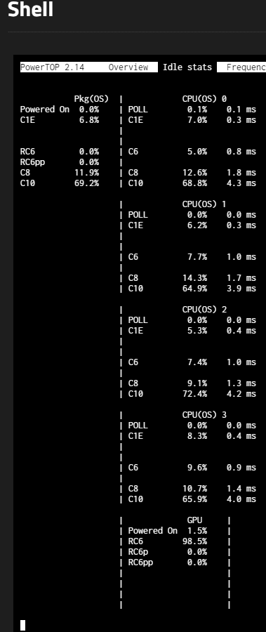

Gibt es irgendwo eine Aufstellung welche NVME welche CStates verhindert? Oder ist das nur slotgebunden?
Und welcher DDR5/SO-DIMM 32 GB Einzelmodul ist empfehlenswert für NAS Betrieb auf N305 Basis?
In meinen NUCs scheint jede Nutzung des an die CPU angebundenen Slots States unter C2 zu verhindern. Getestet mit verschiedenen SSDs.
Ich komme auf C10 mit noname NVME und MX500 4TB auf einem N100
