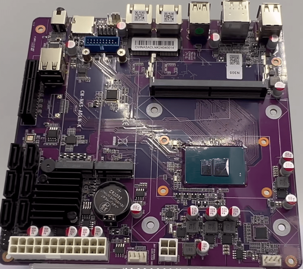

CWWK Hat ihr neues Board als Kurzpreview. Bin schon ganz aufgeregt.
2 less ethernet ports, but
pcie 3.0 upgraded from x1 to x4
ASM1166 instead of the JMB585
And it's in purple!
Okay...
