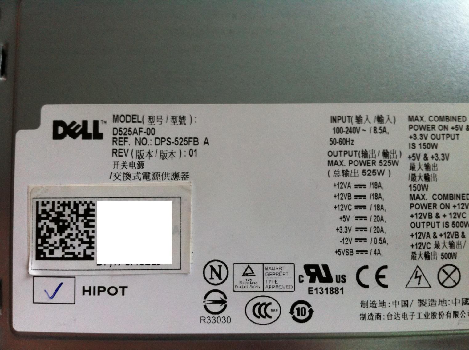

Suche Ersatz für Dell-Netzteil
Hi!
Ich habe eine Frage... Ich brauche für einen Dell Precision T3500 ein neues Netzteil da das alte defekt ist.
Das alte trägt die Bezeichnung Dell DPS-525FB A.
Ich suche nun ein neues, am wichtigsten ist der Preis... Ich habe schon ein bequiet pure power L7-Netzteil mit 530W ausprobiert, jedoch geht da der Rechner nur kurz an und danach wieder aus.
Könnt ihr mir hier weiterhelfen?
Ich hänge mal ein Bild des Aufklebers vom Netzteil an, da stehen alle Daten drauf...
Schonmal vielen Dank!

das gerät muss doch nicht die gleichen spezifikationen haben, es muss nur in der lage sein, das system auch entsprechend zu versorgen.
bei dir bietet sich sowas an:
be quiet! Straight Power E9 400W
be quiet! Pure Power L8-CM 430W
Ich hatte doch schon ein be quiet im Einsatz was eben nicht ging...
Und da findest du es in Ordnung, zu verschweigen, dass Geräte der 400W Klasse technisch deutlich besser sind als die 300W Klasse?
Warum sollten dann die anderen gehen wenn die noch weniger Leistung haben?
Weil die +12V Leitung(en) mehr Saft haben.
Die Gesamtbelastbarkeit des Gerätes ist völlig egal, wichtig ist die Leistung der +12V Leitung(en) und die Verteilung der einzelnen Kabel auf die Leitungen. Beim doch schon etwas betagten L7 hängt die CPU auf +12V1 und alles andere auf +12V2, wenn ich mich nicht irre. UNd die +12V Leitung ist nicht besonders stark...
Sprich: Das 530W L7 sollte man nicht nehmen, stattdessen lieber ein 430W L8 oder ein 400W E9...
sweoit ich sehe hat das 400 Watt be quiet! Straight Power E9 doch auch nicht mehr saft drauf...
einzig das 530 Watt be quiet! Pure Power L8 CM Modular 80+ Bronze hat bisschen mehr bums?
Könnt ihr mir ein Netzteil nennen was mit Sicherheit funktionieren wird?
das haben wir gemacht!
du brauchst keine 500 watt für dieses system.
ok, also welches eignet sich nun 100%ig im vergleich zu dem netzteil was ich abfotografiert habe?
Doch hat es und das nicht wenig.
Das Pure Power hat zwei +12V Leitungen mit je 22A, eine für CPU, eine für den Rest.
Das E9 hat drei +12V Leitungen, zwar nur mit 18A, aber eine für die CPU, eine für Laufwerke, eine für PCIe Anschlüsse.
Beim 450W gibt es sogar 4 +12V Leitungen, dort hat jeder PCIe Anschluss eine eigene +12V Schiene.
@beaviz: Stell erstmal fest ob Dell sich an die ATX Spec hält. Dem war nämlich längere Zeit nicht so.
