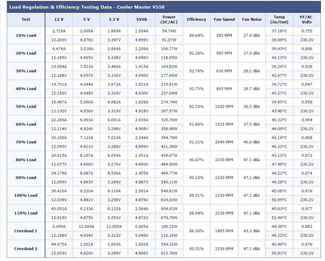

Lass doch mal sehen welche Netzteile das sein sollen deren Peak Effizienz deutlich unter 50% Last liegt.
Das würde mich interessieren. :)
Beim Coolermaster V550 z.b. liegt der Peak bei 30%
https://www.techpowerup.com/reviews/CoolerMaster/V550/5.html

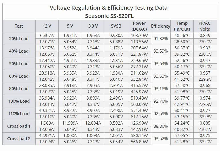

Was nichts daran ändert, dass bei der überwiegenden Mehrheit der Netzteile die Peak Effizienz tatsächlich im Bereich um 50% liegt.
Bei hochwertigen Netzteilen ist das allerdings Jacke wie Hose, hier gibt es z.b. im Bereich zwischen 40% und 110% Last gerade mal 1% Differenz:
https://www.techpowerup.com/reviews/Seasonic/SS-520FL/5.html
