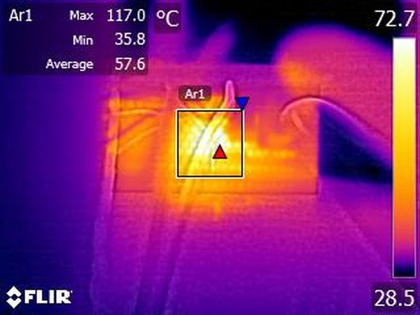

Hotspots sehen auch alles andere als erfreulich aus:
