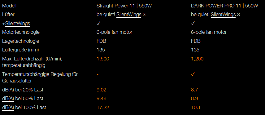

Kann mir vielleicht jemand erläutern, ob die Angaben von BQ wirklich so realistisch sind zur Lautstärke dieser beiden Netzteile?
ab 50% wirkliche so viel "lauter" das Straight Power oder sind das einfach Angaben fürs Papier?
Interessant ist auch, dass der Lüfter vom Pro nur mit max 1200rpm angegeben wird.

Die Angaben scheinen zu stimmen. Computerbase hat das Straight Power 11 550W getestet und bei einer Last von 500W 16,5 dB(A) gemessen. Demzufolge sind 17,2 dB(A) bei einer Last von 550W durchaus realistisch.
