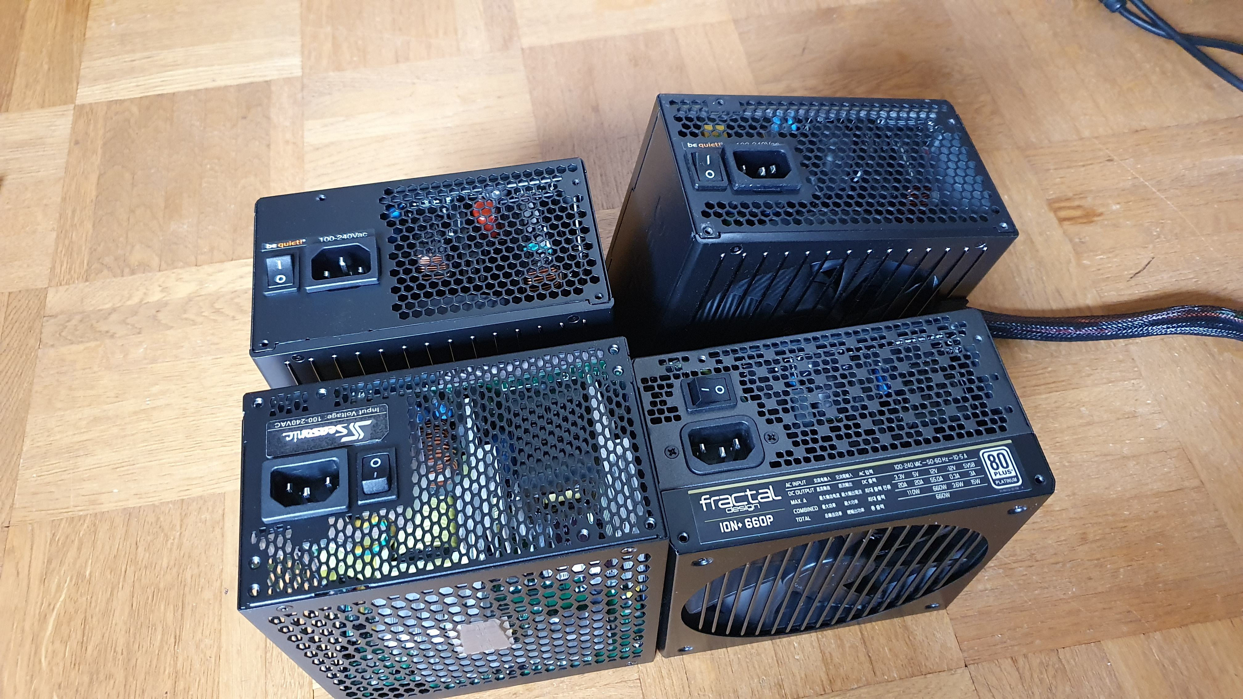

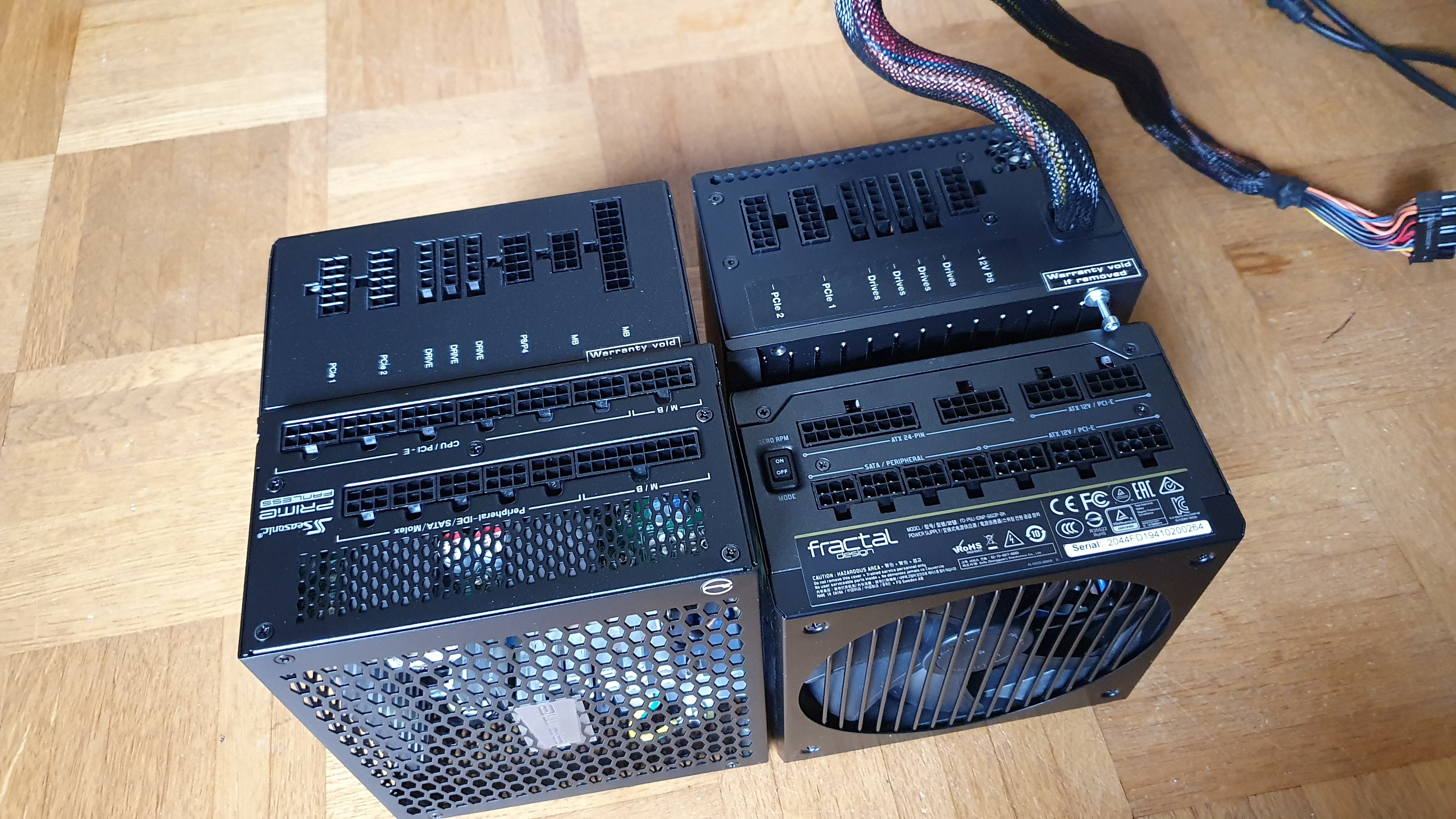

Zum Abschluss gibt es noch ein Paar Vergleichsbilder der Netzteile. Das 750W Bequiet Straight Power Platinum ist nicht mit auf den Bildern da ich es schon zurück geschickt habe.
