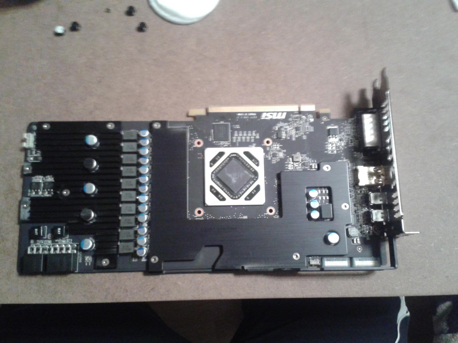

hab mir gerade den Raijintek Morpheus Core Edition bestellt da in Österreich (56,40 Euro) gerade nur dieser erhältlich ist. Da bei meiner MSI R9 280X ein Lüfter einen Lagerschaden hat.
Frage an euch muss ich die Kühlplatten runter schrauben ?
ich hab bei meiner gtx 980 das ding draufgelassen - passte perfekt.
lass die Platte drauf.

So, heute ist alles gekommen Morpheus Kühler und die Lüfter.
IDE Temperaturen
CPU Intel Core i7 4790K @ 4.00GHz 33 °C
RAM 16,0GB Dual Kanal DDR3 @ 666MHz (9-9-9-24)
Motherboard ASUSTeK COMPUTER INC. Z97-A-USB31 (SOCKET 1150) 23 °C
Grafik 3072 MBATI AMD Radeon R9 200 Series (MSI) 29 °C (um 7 Grad weniger als mit original Lüfter)
