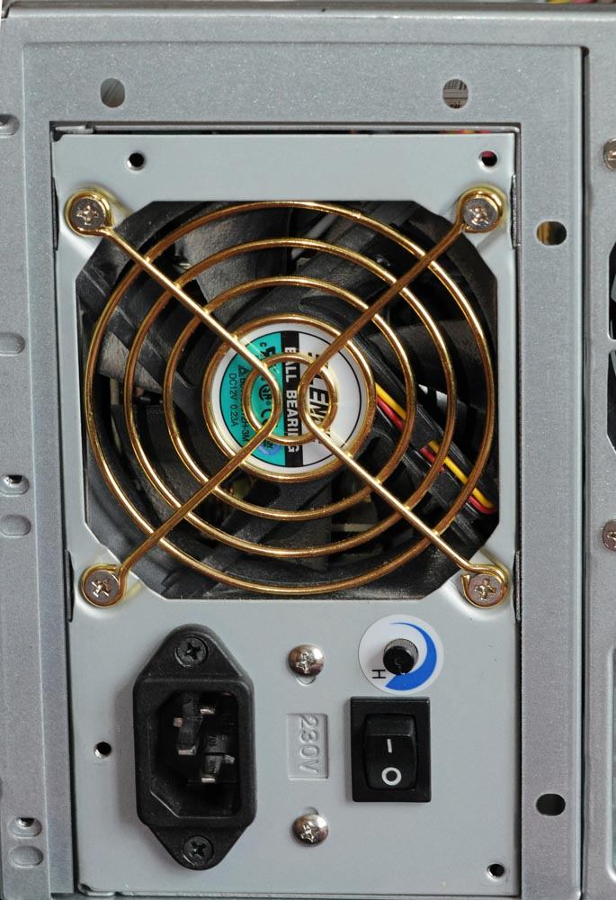

Der Eimer steht nun vor mir, die zum HP Expander mitgelieferten Kabel sind schon wirklich reichlichst für das Gehäuse - und ich bin dem Wahnsinn nahe. Ich bin grad zu unfähig, da ein normales ATX-Netzteil zu befestigen. Da hat doch sicher mal wer den entscheidenden Tip parat? ;)
Mit einer Anleitung wäre das aber auch wirklich viel zu einfach gewesen...
Hinten die Blende ist doch passend drin. Netzteil-Lüfter richtung Board und fertig.
Hö Hö...
Bei mir ist halt noch keine Blende eingesetzt und nix. Ich habe jetzt zwar die reine Blende drinnen, komme aber noch nicht dahinter, wie ich da nun das Netzteil fest bekomme.
Okay, dann fehlt die Blende bei mir anscheinend - was ich hier habe, schließt ja gerade mit den Kanten vom Netzteil ab... Foto kommt gleich nach.
Die passendste Blende... :wall: Sonst hätt' ich noch eine für 2HE-Netzteile oder sowas.
Was geht, wenn die da nichts hinbekommen, es gibt von LianLi für ihre Cases so NT aufnahmen, die kann man dafür nehmen.
Joa, mal schauen... vielleicht findet sich ja auch auf Arbeit zufällig was passendes.

Ich hatte ja mal hingemailt, dass die Blende für ein ATX-Netzteil fehlen würde - die Antwort finde ich lustig!
Sehr geehrter Herr X,
mit Bedauern nehmen wir Ihre Reklamation zur Kenntnis. Dies ist ein Server gehäuse und kein ATX-Gehäuse hir gehört keine ATX-Blende zum Lieferumfang.
Nunja, genau, seh' ich auch so, die Blende ist ja nur auf den Bildern mit zu sehen und bei IT wird ja auch nur die Möglichkeit vermerkt, ATX-NTs zu benutzen. :wall:
Ist schon klar, ich hatte das auch so an deren Support durchgesagt (natürlich in einem zivilen Ton ;) )
