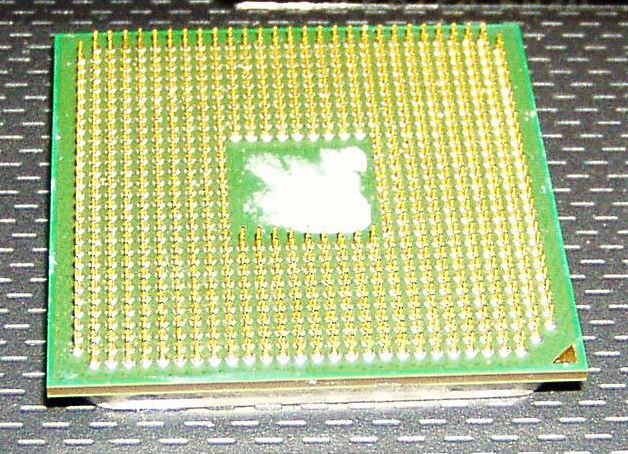

Was mir noch eingefallen ist: Anhand des Retention-Moduls kann man zwar 939 und AM2 auseinander halten, rein vom Modul her wären aber auch Sockel 940 und 754 möglich. Aber auch, wenn die Bildqualität bezüglich des Sockels nicht sehr gut ist (war ja aber auch nicht Sinn des Fotos), so meine ich, anhand der freien Stellen wirklich S939 zu erkennen. 754 scheidet definitiv aus.
Da mache ich die Tage mal ein Bild mit allen 5 Sockeln (754, 940, 939, AM2, AM3) ;)
