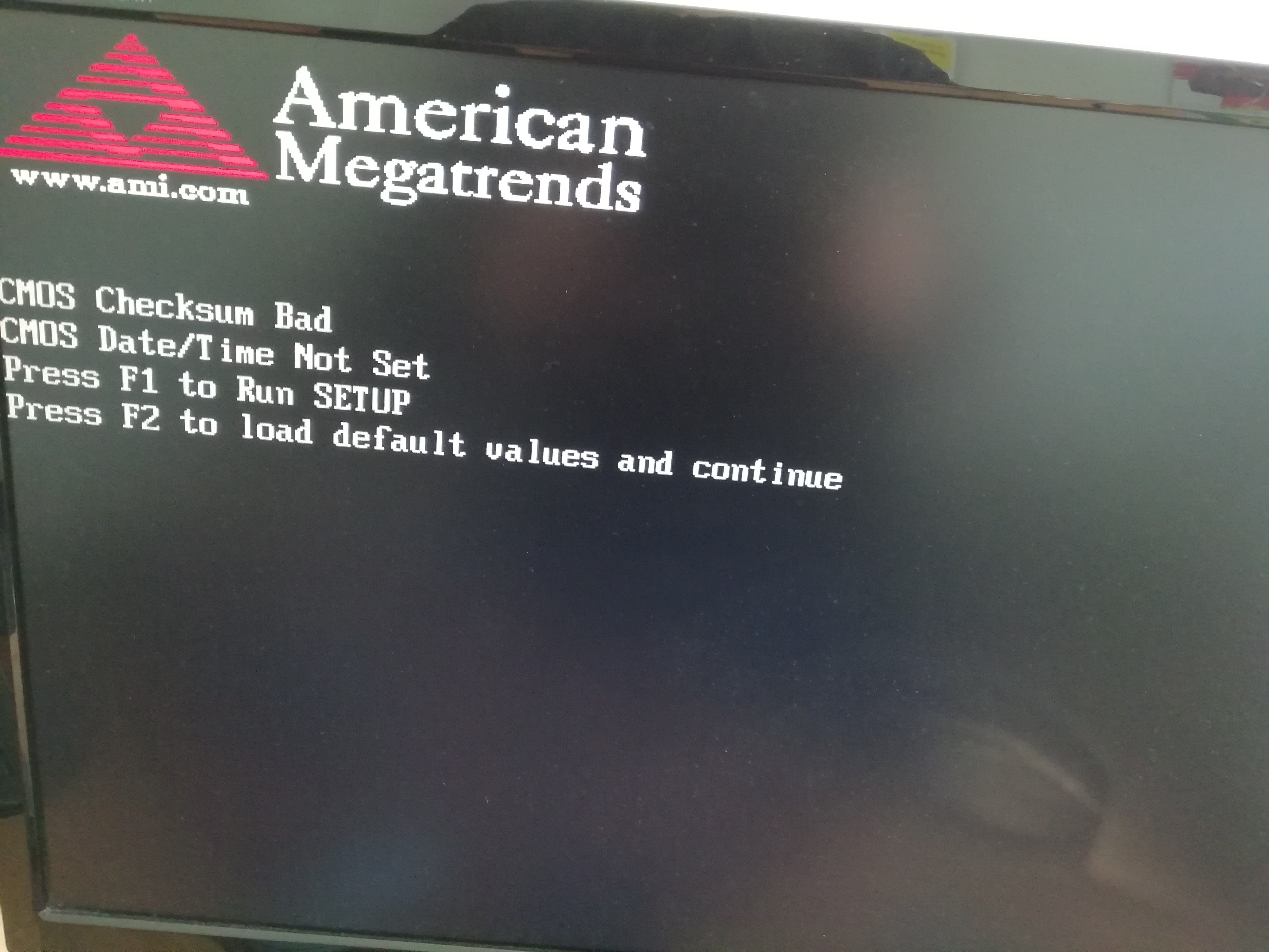

Hallo zusammen,
nach verschiedenen Tests läuft das Mainboard nun bis zu einem gewissen Maße, so kann ich beispielsweise problemlos Prime95 machen und auch 3dMark 2005 (ca. 8800 Punkte mit einer X1950 Pro + AMD64 3500+). Wenn ich hingegen das Board stromlose mache, verliert es jedes mal alle Einstellungen obwohl ich eine neue Bios-Batterie im Einsatz habe.

Da gibts z.B. diese Möglichkeiten:
- Defekter Schaltkreis
- Kalte Lötstelle
Ich versuch erst das banale aus zu schließen
- andere Batterie testen
- Kontaktproblem Batterie/Bios Chip falls gesockelt
Ich hatte auch mal ein spinnendes A8R32-MVP, bei dem ich an den Beinchen des Taktgenerators soetwas wie Schmutz ausgemacht hatte. Kurz gereinigt und mit Flux neu verlötet und dann lief es deutlich besser. Daher würd ich auch mal per Lupe nach Beschädigungen suchen - wie schon erwähnt auch nach tiefen Kratzern, die Leiterbahnen durchtrennt haben oder fehlenden SMD-Bauelementen.

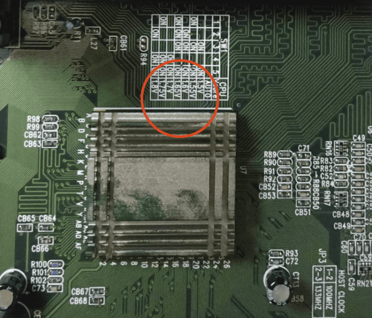

Vielen Dank für die Mühe. Das was ich suche befindet sich leider unter dem Kühler. Der schwarze Teil des Chipsatzes ist von einem ebenfalls grünen Rand umgeben, der oberhalb der Lötpunkte ist. Quasi der Interposer. Dieser hat feine Leiterbahnen abgebildet und von diesem Rand brauche ich die Aufnahme - quasi welche Leiterbahn zu welchem Lötauge geht.
Warum zeigst du uns nicht ein Foto, was du genau meinst ?
Weil ich leider keins gemacht hab und jetzt keins machen kann.
EDIT: Nur soviel: Der "Verwerter", der es vor mir in den Händen hatte, hat den Chipsatzkühler mit einem Schraubendreher abgehebelt und dabei ein Stück des Interposers vernichtet. Da aber ein paar mm des Interposers intakt sind, bevor die schwarze Haube anfängt, will ich versuchen, diese wieder mit dem Board zu verbinden. Quasi ein Rebonding.
Kein Problem, Kühler ist ab, Bild kommt gleich.
Bitte sehr:
Noch näher komme ich nicht ran ohne Mikroskop :d
https://www.wmdk-network.de/EP-7KXA/EP-7KXA_8_high.jpg
Perfekt, danke.
Ich hab halt schon 3 Boards mit Irongate-Chipsatz aus dem Schrott gezogen, wovon 2 funktionieren. Ich musste halt feststellen, dass die keine Änderung des FSB zulassen. Darüber war ich über den Mörder des Boards mit VIA-Chipsatz (GA-7VX) noch mehr verärgert, sodass ich "vor Wut" die Reparatur anstrebe. :shot:
Wenns klappt, wird jedenfalls berichtet. Auf der Rückseite hab ich zumindestens schon ein paar Schrammen durch Leiterbahnen gefunden. Eine sogar mitten in den Pinreihen des RAM.
Eilmeldung: Schau dir mal das Bild rechts oben an. Neben CB60 liegt ein SMD-Widerstand, der da irgendwie nicht hingehört.
