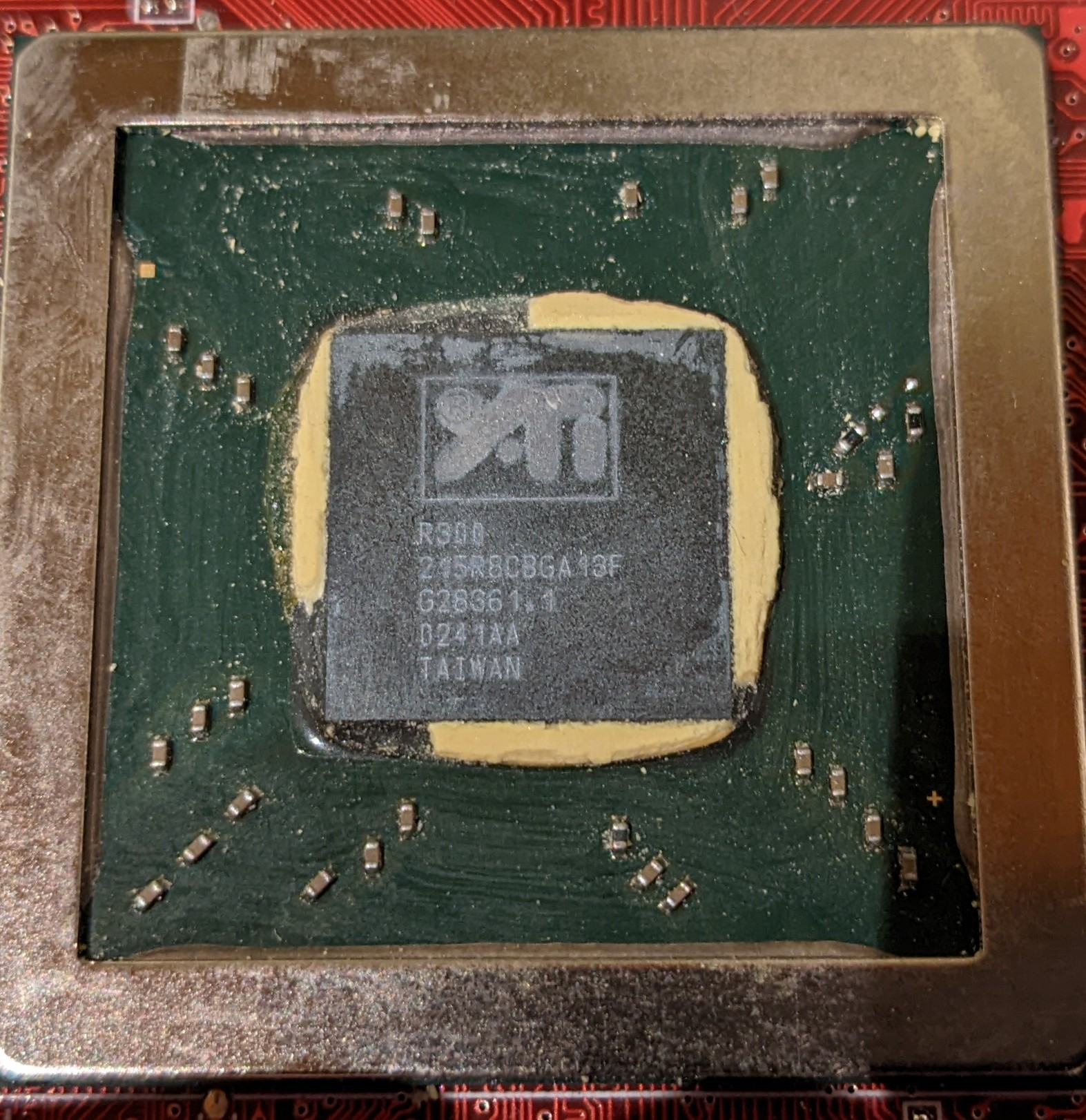

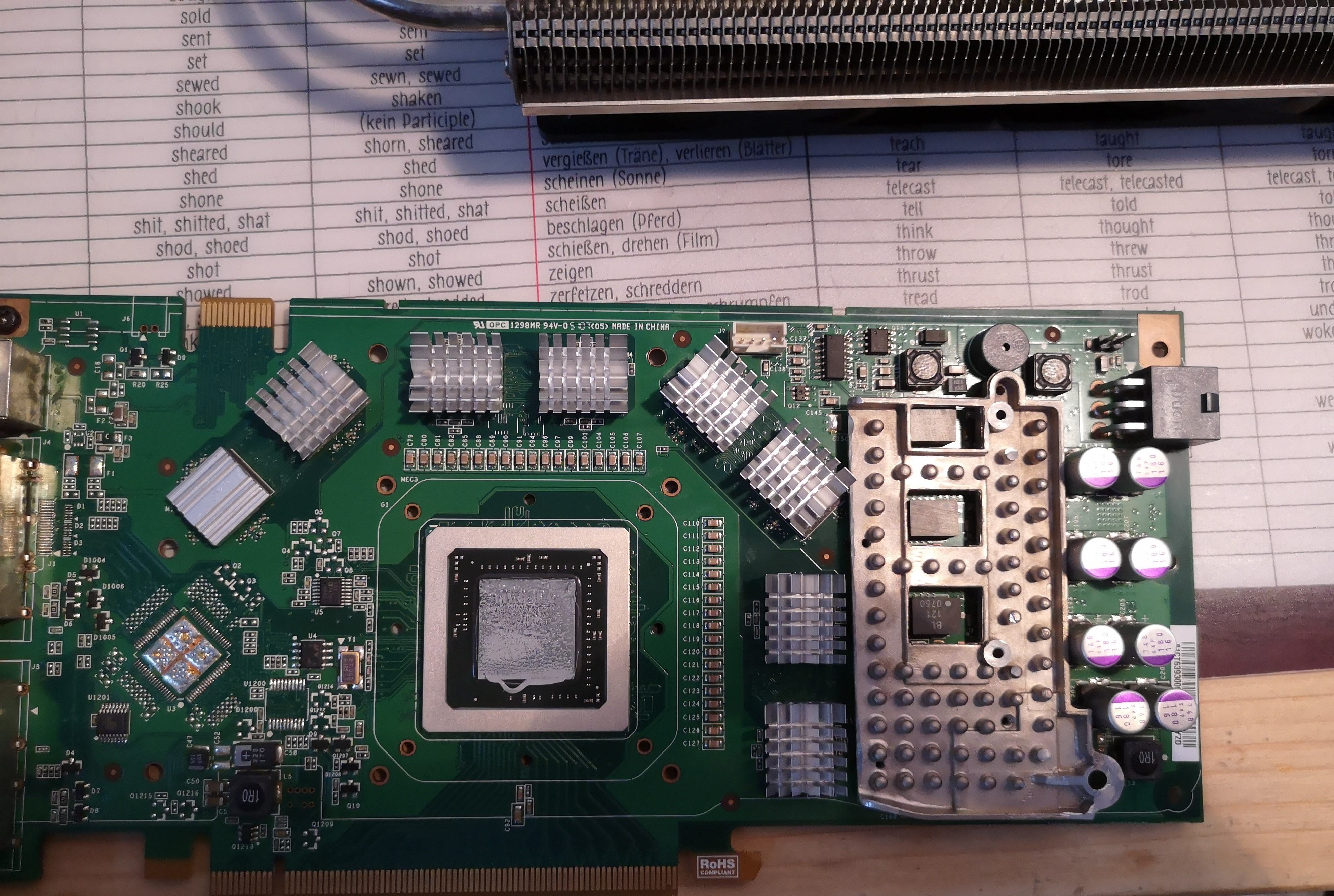

Eine Frage zum "Thermalpad" auf der Radeon 9700 (pro)..
Das Zeug ist so hart.. damit könnte man auch Mauern hochziehen :/
Isopropanol hilft nicht wirklich, auch nicht mit Einwirkzeit.
Habt ihr eine Idee, wie man das Zeug am sichersten entfernt bekommt?
Die Karte selbst läuft, hat nur die typischen Bildfehler - vermutlich aufgrund der Temperatur, wegen dieser harten Sch***

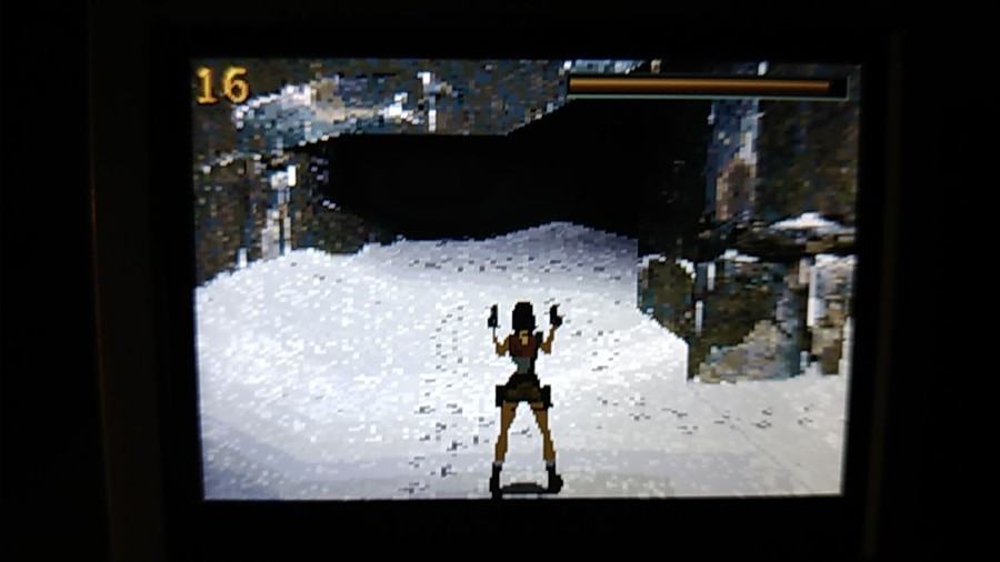

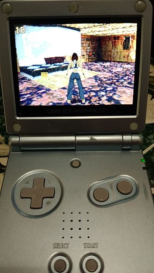

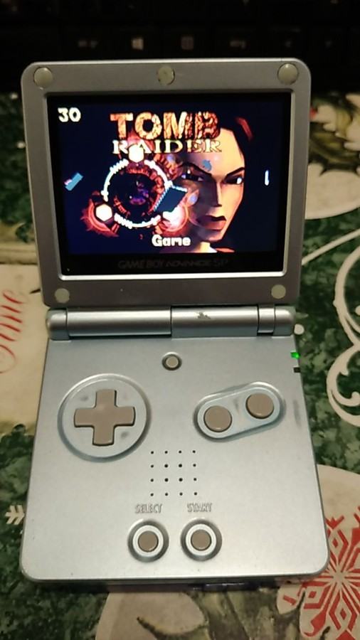

Auf dem GBA läuft Tomb Raider. Wenn man jetzt nen bisschen sucht, wird man feststellen, daß es kein Tomb Raider für den GBA gibt. Das heißt aber nicht, daß es nicht trotzdem läuft. Mit beeindruckenen 10 bis 30 fps. Auf nem 20 Jahre alten Handheld. Mit Software-Rendering auf der CPU. Weil der GBA kein 3D kann. Weisste Bescheid.
Das Ganze ist ein Nebenprojekt von OpenLara. OpenLara ist eine freie Engine für das alte Tomb Raider. Der Entwickler hat diese Engine auf den GBA portiert und viele Teile der Engine mit ARM Assembler umgeschrieben, um das Maximum rauszuholen. Laut ihm würde Tomb Raider auf ein 32 MBit Steckmodul passen...
Also Bestand deine Leistung jetzt darin, die Arbeit eines anderen auf ein Flashmodul zu laden und den GBA einzuschalten? ;)

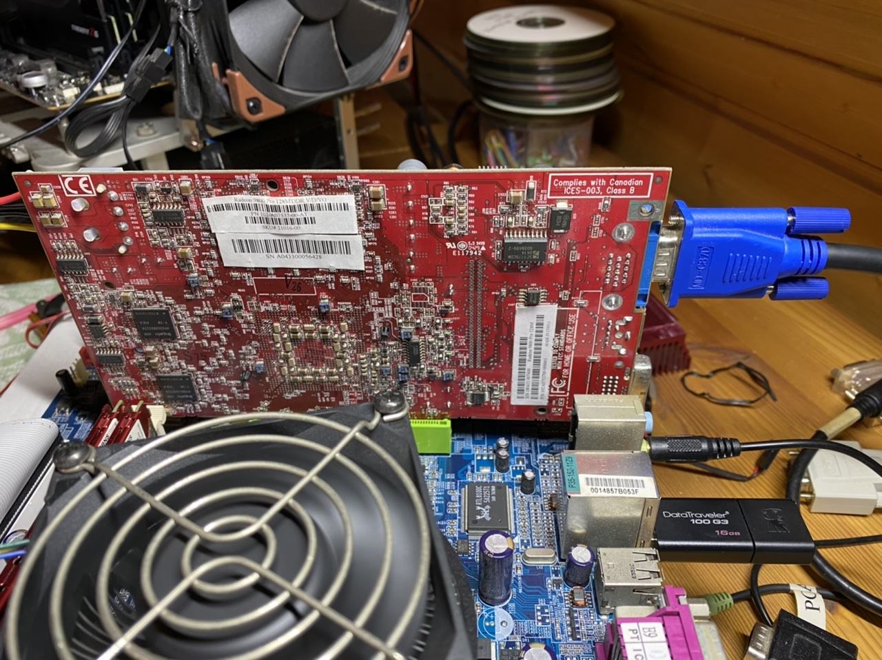

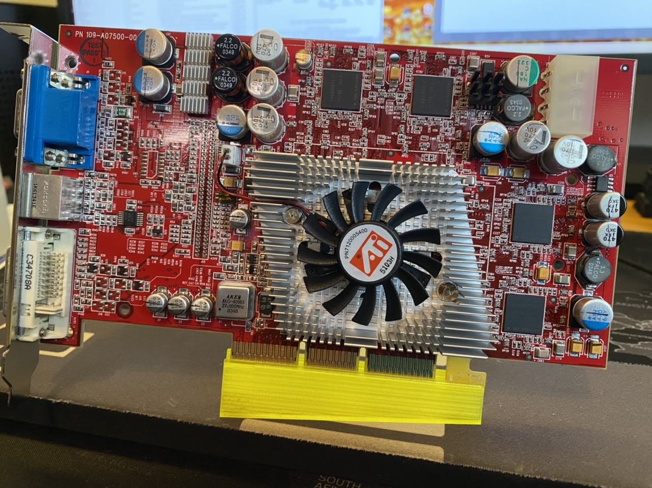

Wie sagte einst ein weiser Jeremy Clarkson "I´ve mended something!" - die Radeon 9700 Pro läuft ohne Bildfehler und soweit stabil. :bigok:
Damit war die Karte in einem Sammelsurium mit anderen Karten ein richtiger Schnapper. Der Originalkühler liegt noch unbearbeitet im Hintergrund des Chaos..
Da fehlt der Lüfter dazu und der Ersatzkühler ist dank Lüftersteuerung übers Mainboard sogar wirklich leise. Eigentlich eine nette Kombo, nur ist der P3 da doch etwas zu langsam für die Karte :fresse:
Bitte ignoriert das Chaos - ist halt gerade der Bastelplatz und die Baustelle von mehreren Teilen. Aber jetzt ist es schon mal ein Teil weniger.
Bin auch echt happy - das war damals ein unerreichbares Teil für mich. Hatte zu dem Zeitpunkt eine Radeon 9000 128Mb (non pro) und empfand die 9700 pro als unglaublichen Paukenschlag!

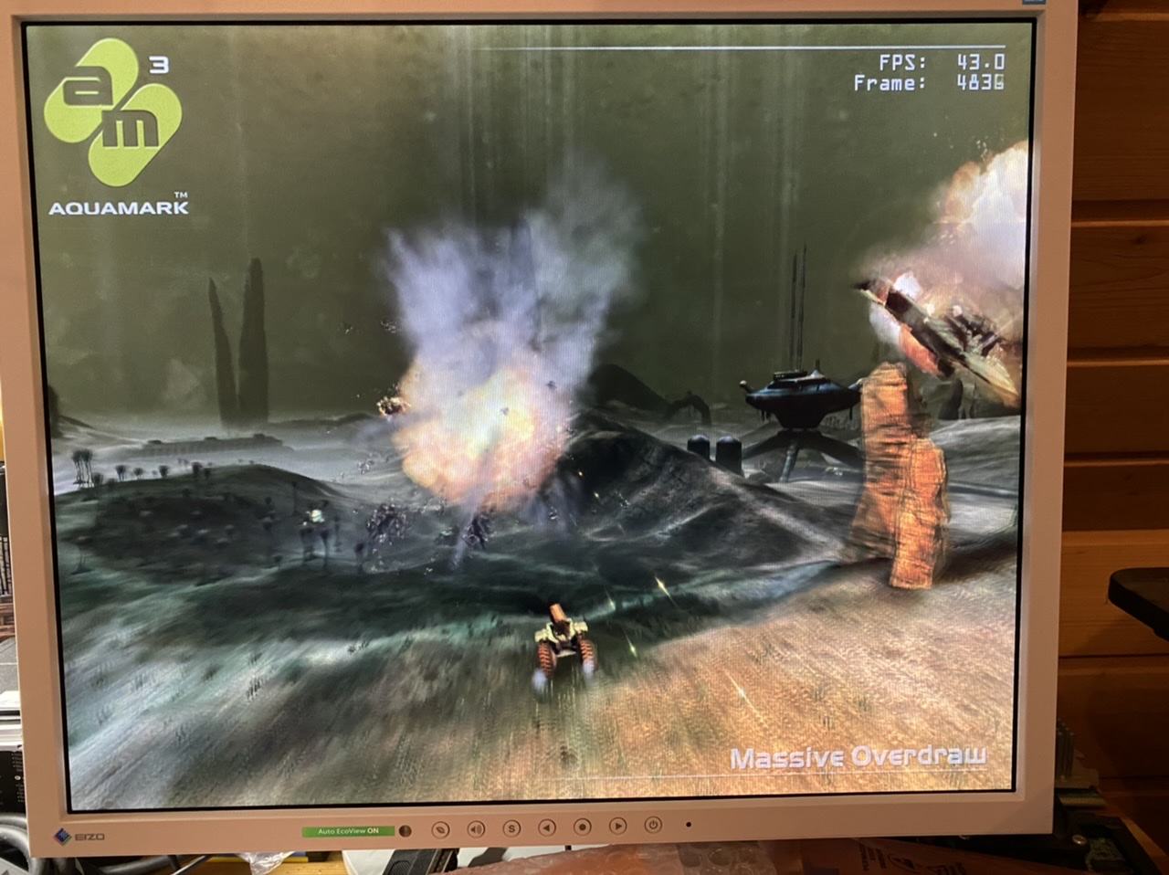

Die eigentliche Funktion wurde übrigens mit ATITool getestet - das hat am schnellsten Bildfehler zu Tage gebracht.
Die Benchmarks ließ ich dann aus Neugier laufen. Aber der 1GHz P3 kommt da nicht hinterher - werde die Karte wohl in ein passendes AMD Athlon XP/64 System verbauen 🙂
Im Aquamark limitiert der Athlon XP eine 9800Pro selbst mit 2.7ghz noch... Athlon 64 ist die bessere Wahl :d

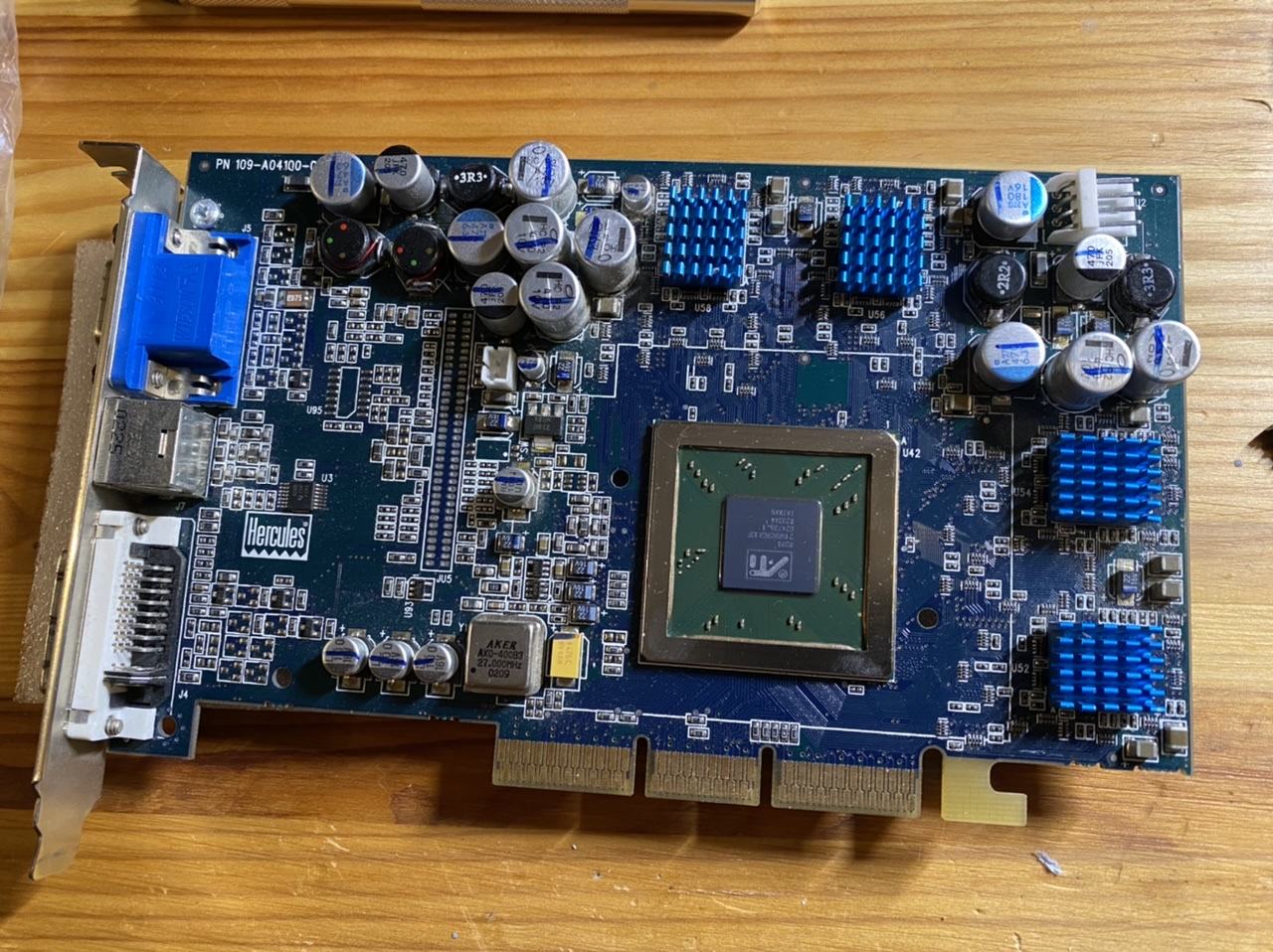

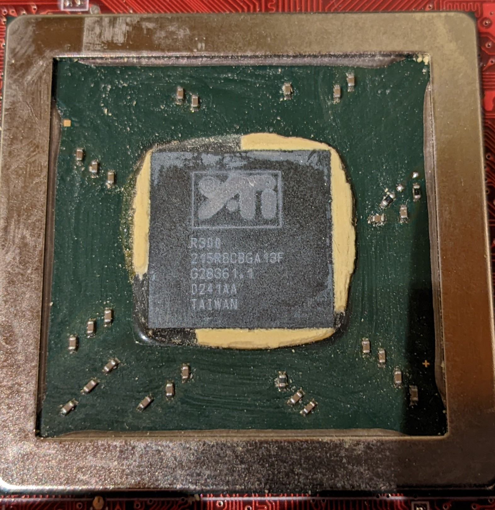

wie es der Zufall will heute auch an ATIs herumgeschraubt
1. 9800Pro R350 von EKA, gewaschen, neue WLP, läuft

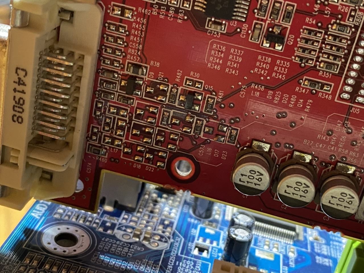

2. 9800Pro R360 hab ich mal mit anderen Karten halb nackt bekommen, Silber WLP Schmiere runter, provisorisch einen Kühler drauf, läuft. Ein Bauteil vorm DVI fehlt noch. Kühler und Blende muss ich mal schauen...
3. Hercules 9700 R300 braucht noch etwas Zuwendung, Stromstecker locker. Kondensatoren richten. Kühlblech hinten und Kühler fehlen... na mal sehn ob sie noch mag...
