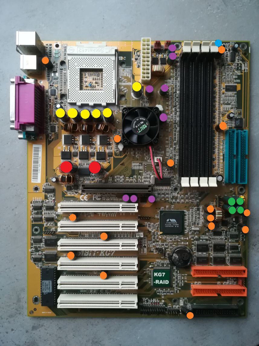

Anzahl | Typ | Spannung | Kapazität | Höhe | Durchmesser |
10 | Nichicon HD | 6,3 | 1500 | 20 | 10 |
3 | Fujitsu? (gelb, ohne Aufschrift) | 6,3 | 680 | 14 | 10 |
18 | OST RLS | 6,3 | 1000 | 12,5 | 8 |
6 | Rubycon ZL | 16 | 1200 | 23 | 10 |
2 | Nichicon HD | 6,3 | 1500 | 20 | 10 |
3 | Nichicon HD | 6,3 | 2200 | 25 | 10 |
2 | JEC | 16 | 470 | 12 | 8 |
11 | Rubycon YXG | 6,3 | 1000 | 12 | 8 |
3 | Fujitsu? (gelb, ohne Aufschrift) | 4 | 820 | 14 | 10 |

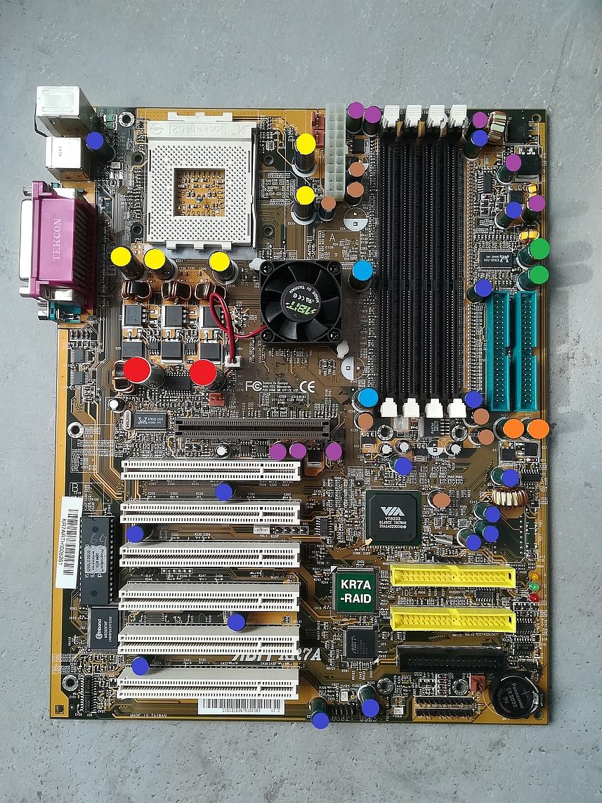

Abit KR7A-RAID Rev. 1.0
Rubycon MBZ 6,3 3300 24 10
Teapo SC 6,3 2200 20 10
Nichicon HD 6,3 4700 30 12,5
Teapo SC 6,3 1500 15 8
Teapo SC 10 1000 15 8
Teapo SC 16 1000 15 10
Teapo SC 16 470 12 10
Teapo SC 6,3 1000 12 8
Die dicken Nichicons würde ich allein der Optik wegen ungern ersetzen - kann man was zu der Haltbarkeit sagen / ist es vertretbar, die nicht zu tauschen, wenn man an das Board geht? Soweit ich das mitbekommen habe, ist das eine "unproblematische Serie"?

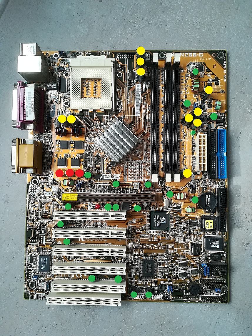

Dann ein etwas simpler bestückter Kamerad:

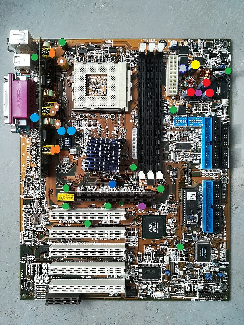

Asus A7N266-C Rev. 1.04
Nichicon HD 6,3 1500 20 10
Fujitsu? (gelb, ohne Aufschrift) 6,3 680 14 10
OST RLS 6,3 1000 12,5 8

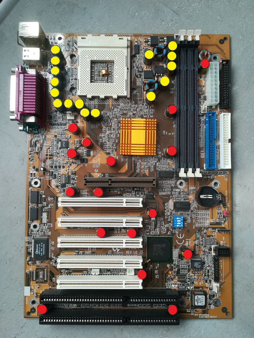

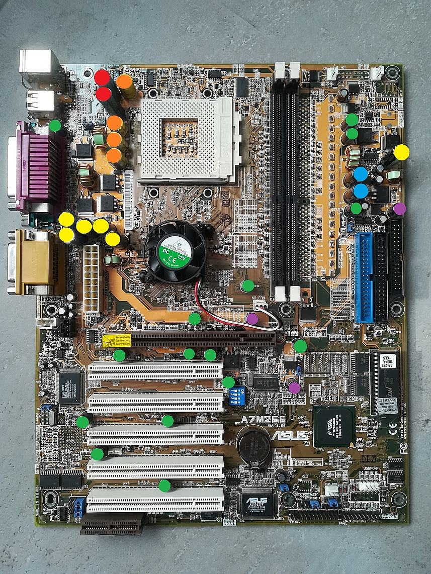

A7M266 Rev. 1.04
Rubycon ZL 16 1200 23 10
Nichicon HD 6,3 2200 25 10
JEC 16 470 12 8
Rubycon YXG 6,3 1000 12 8
Fujitsu? (gelb, ohne Aufschrift) 4 820 14 10
Nochmal insgesamt zur Einschätzung: Nichicon HD und Rubycon YXG sind generell recht gute Serien, die nicht dazu neigen "stillschweigend K.O." zu sein oder?
Wegen des einen lila Kollegen auf dem a7v133 schau ich nochmal. Der ist so blöd gedreht, dass man nicht viel sehen kann. Ich mein das wäre n Sanyo und mehr sieht man nicht. Wenn's aber n poly ist, kann der ja vermutlich eh sitzen bleiben oder?
Ja cool, dann lass ich den genau so dort sitzen. Mehr als "16V" kann ich ohne auslöten da auch nicht zusätzlich drauf lesenSorry, nicht OST sondern OS-CON, war schon spät
Sanyo kommt hin, denn OS-CON ist ja zu Teilen, z.B. mit der Poly-Sparte in Sanyo aufgegangen. Ich habe erst 2 von rund 60-70 Kollegen dieser Art gesehen die nicht mehr passend zur Musik tanzten.

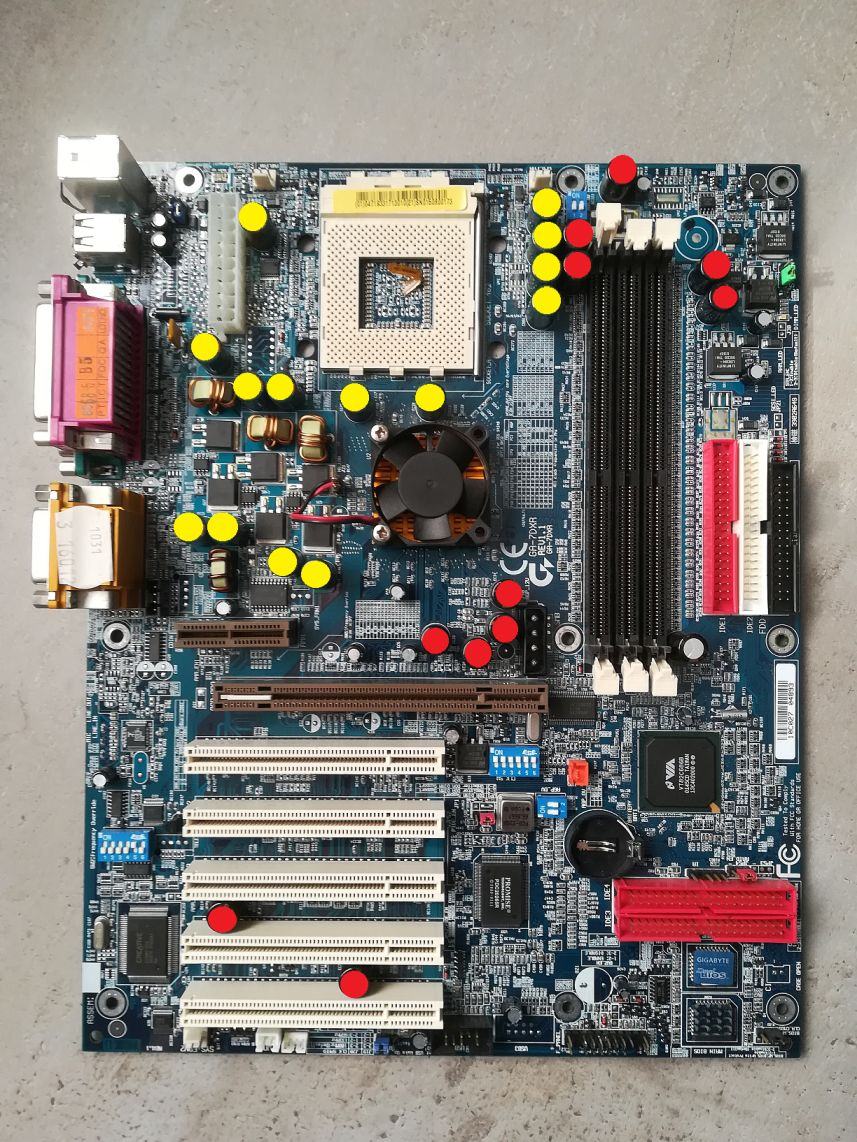

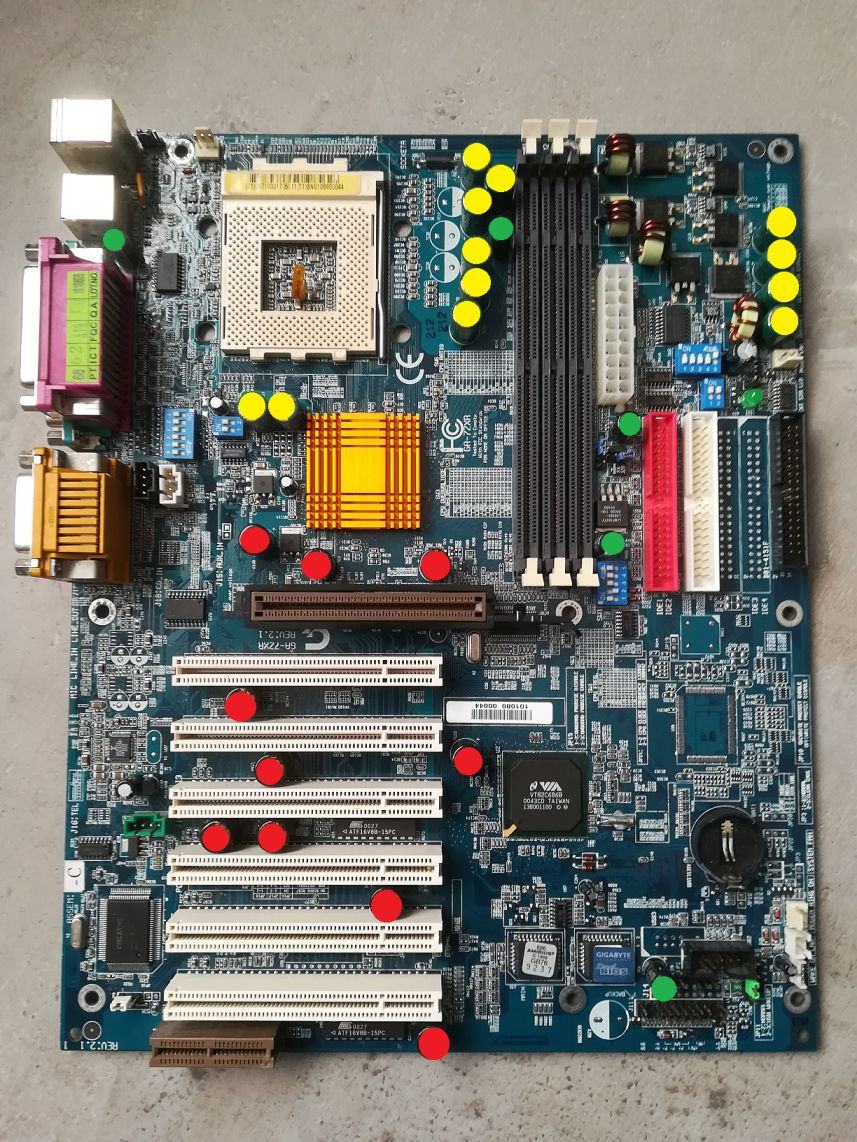

Gigabyte GA-7IXE4 Rev. 1.0
GSC RE 6,3 1200 16 10
G-Luxon LD 25 330 16 10
Gigabyte GA-7ZXR Rev. 2.1
Sanyo DX 6,3 1200 16 10
GSC M 10 1000 15 8
Gigabyte GA-7DXR Rev. 1.1
CHOYO 6,3 1200 16 10
CHOYO XR 25 330 16 10

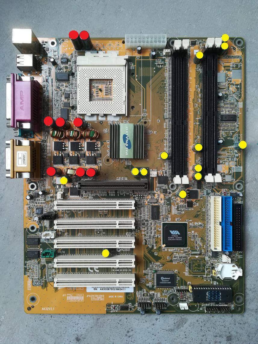

Shuttle AK32(A) V2.1
G-Luxon LZ 10 1000 15 8
OST RLS 10 3300 25 10

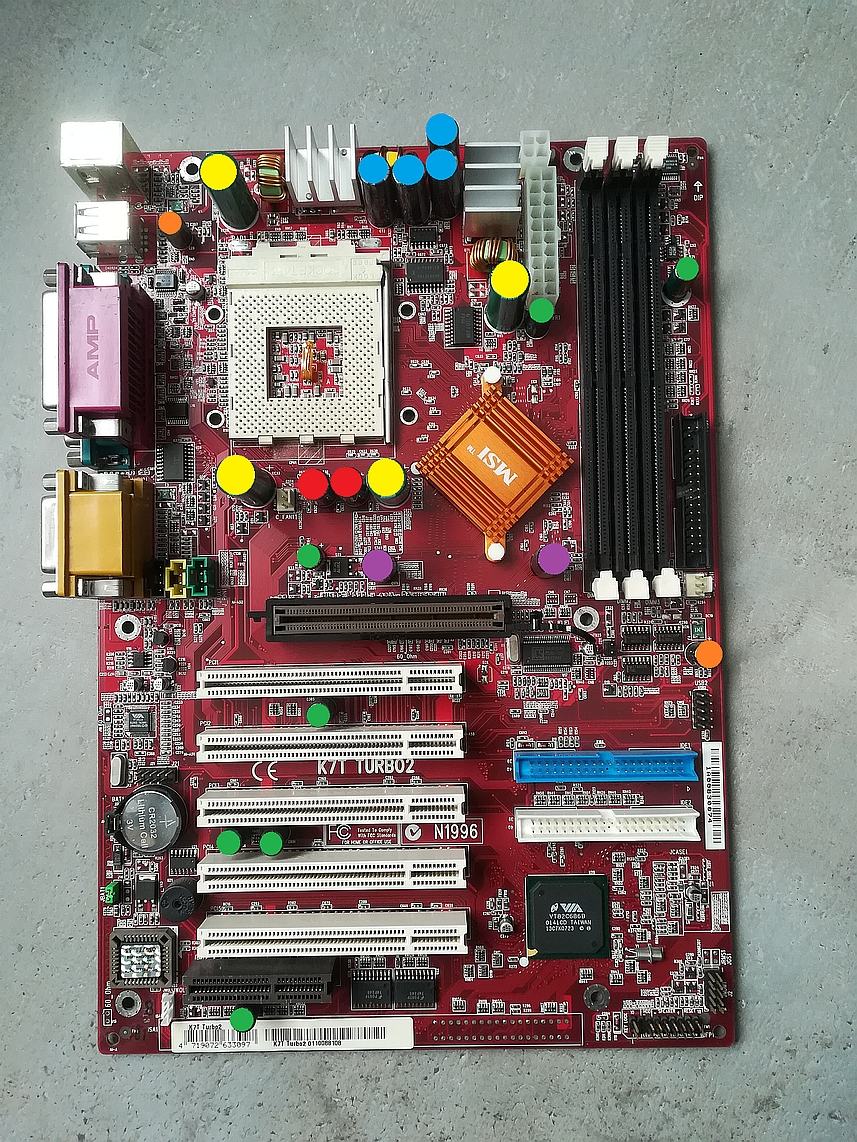

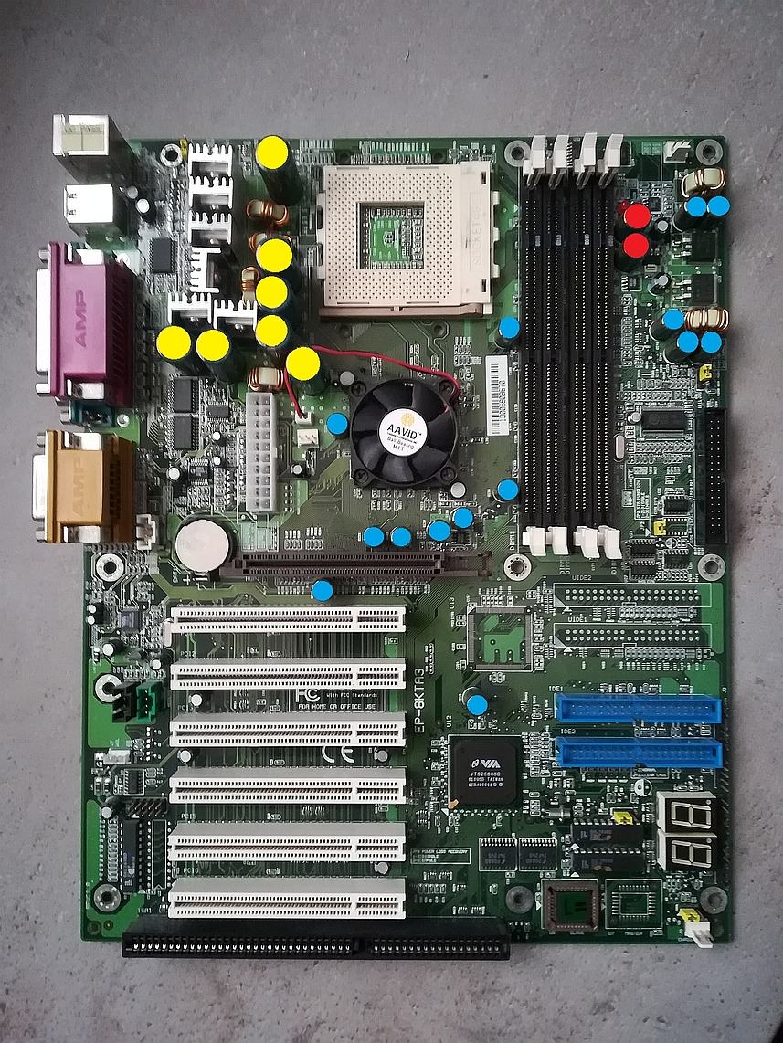

MSI K7T Turbo2 (MS-6330)
UCC KZE 6,3 4700 30 13
Elite EL 16 2200 30 10
Rubycon MBZ 6,3 2200 20 10
TAYEH LE 6,3 2700 23 10
Teapo SM 6,3 1000 15 8
G-LUXON LZ 2 470 11 8

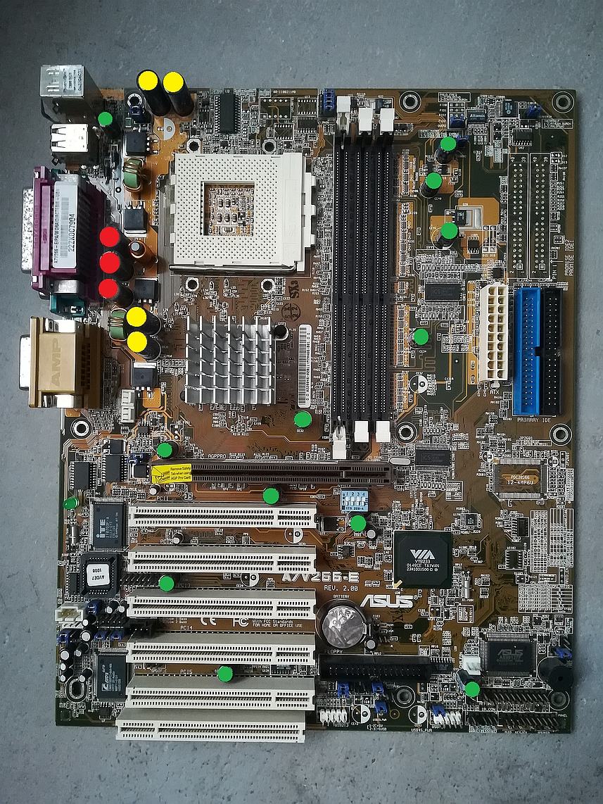

Asus A7V266-E Rev. 2.00
Rubycon MBZ 6,3 3300 25 10

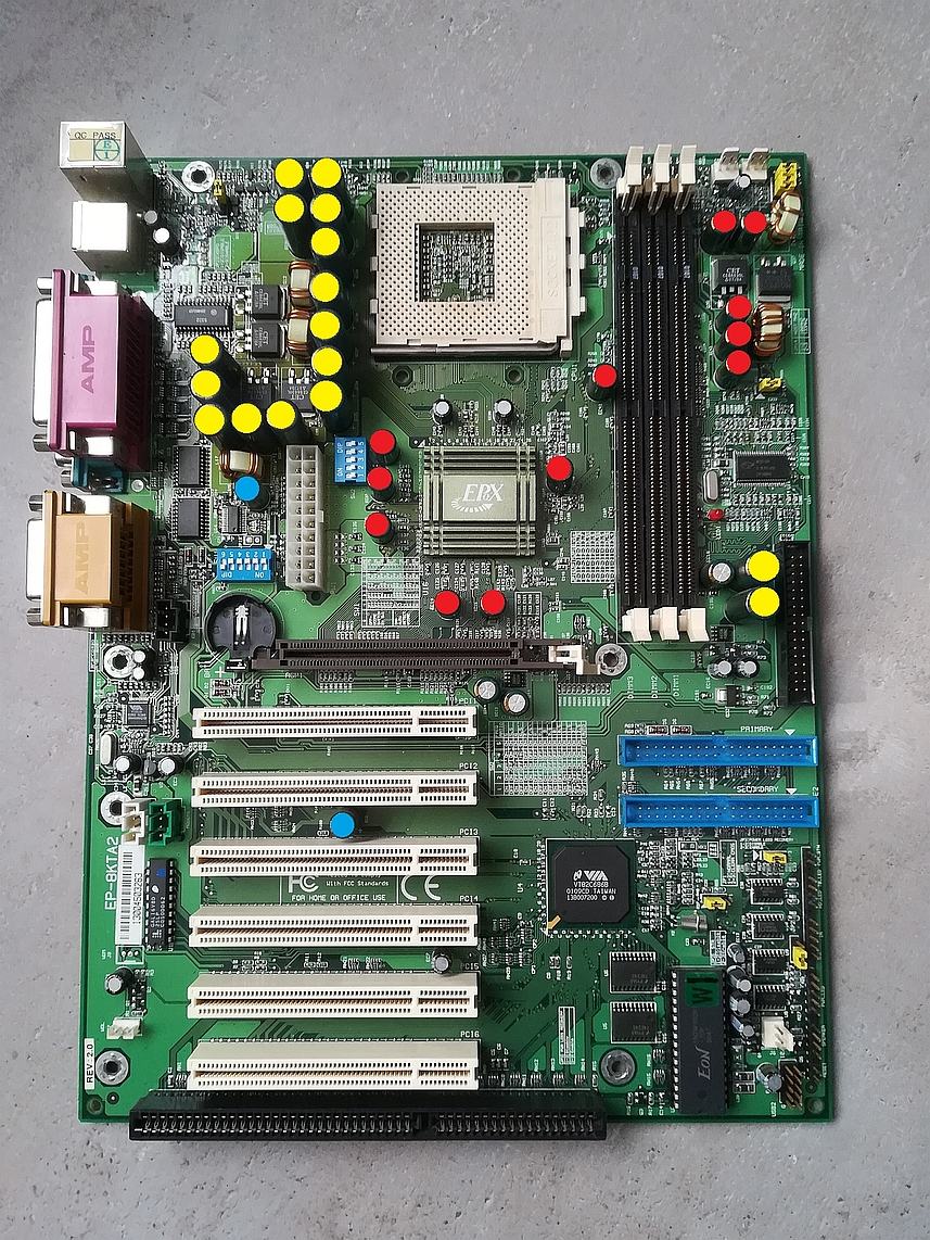

Epox 8KTA2 Rev. 2.0
GSC RE 10 2200 25 10
TAYEH LE 6,3 1500 15 8
TAYEH 6,3 1000 15 8
Epox 8TKA3 Rev. 1.0
GSC RE 6,3 4700 30 13
TAYEH LE 6,3 1500 15 10
HERMEI LE 6,3 1000 15 8
