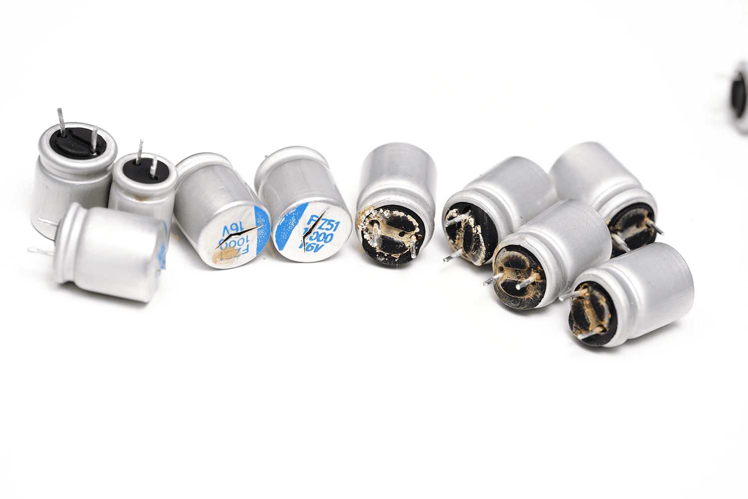

Das sieht nach Elkos aus, die als Poly getarnt wurden... Leider eine Unsitte, die in den 00er Jahre schwer in Mode war.

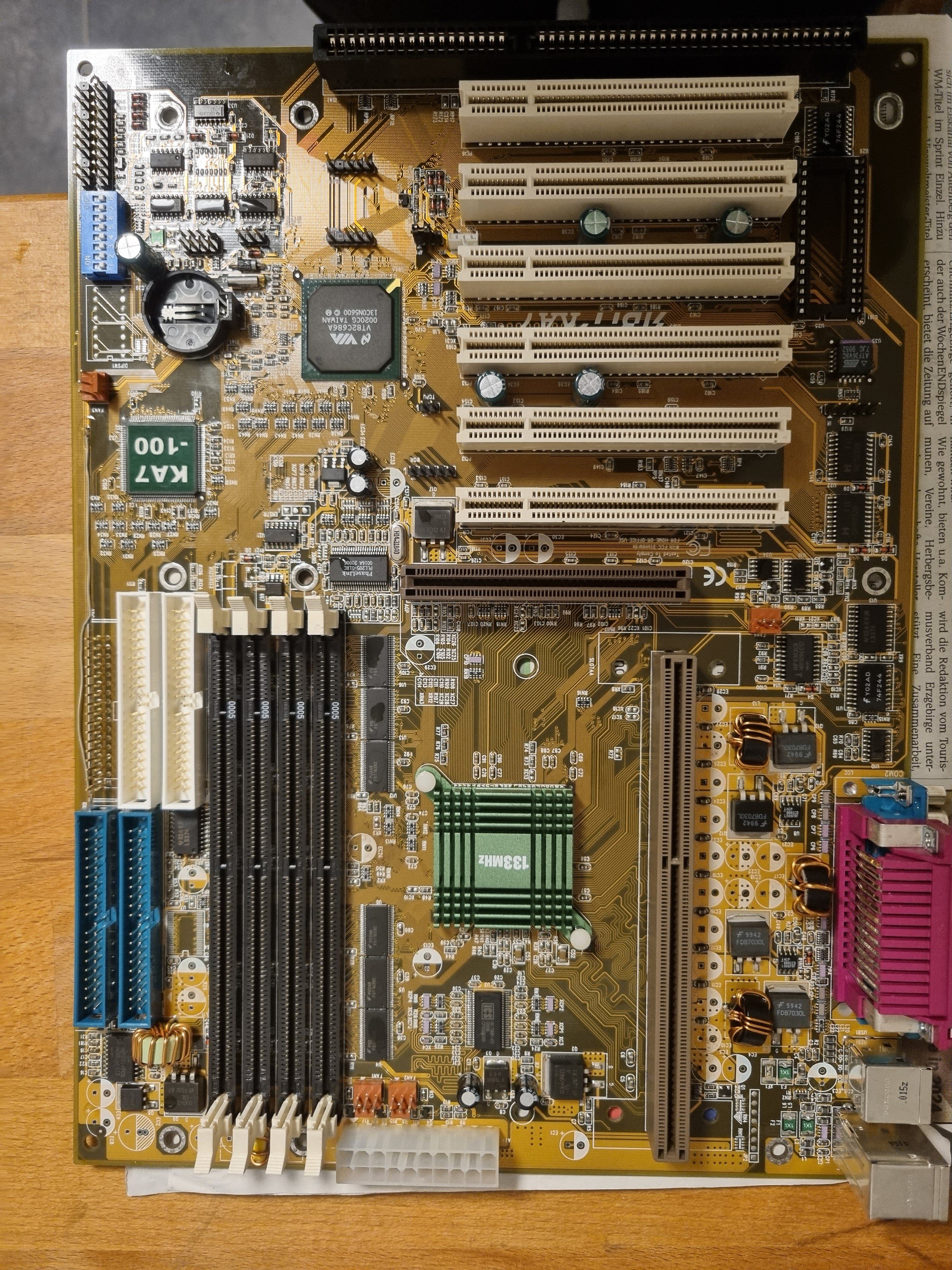

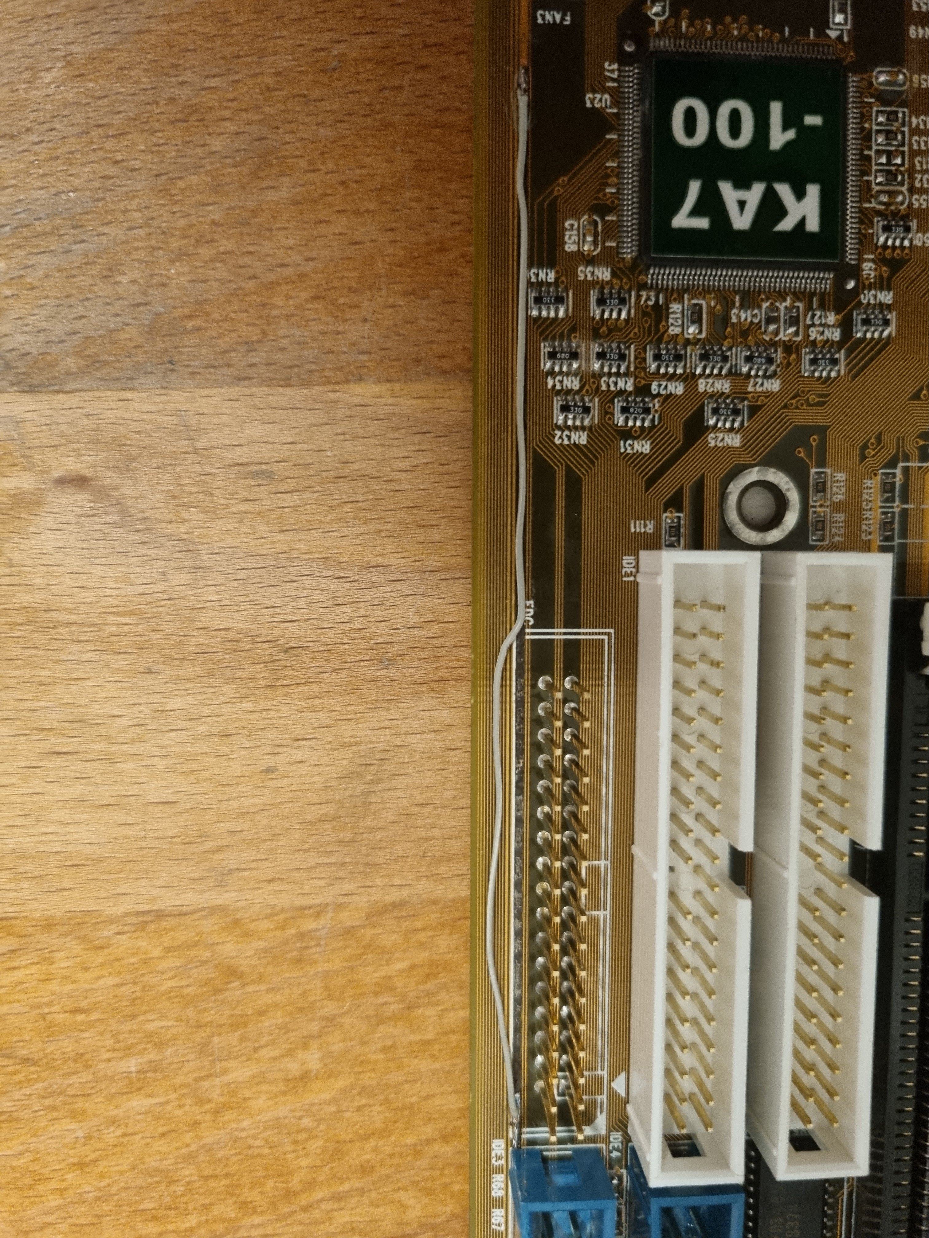

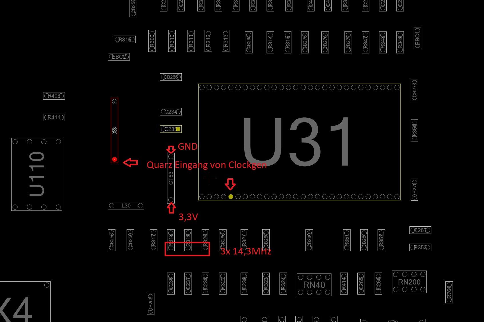

Der Hotflash für das Abit KA7 hat gut geklappt. Das Board läuft auch mit einer PCI Karte reibungslos an und ich komme ins Bios. Leider bekomme ich aber mit einer AGP Karte kein Bild. Ich habe lediglich 4 Kondis zwischen den PCI Ports nicht getauscht. Hat irgendjemand eine Idee, wo man die Fehlersuche beginnen könnte? Ich bin mit meinem Latein relativ am Ende, aber habe leider viele Stunden in dem Board versenkt. Weitere Kratzer oder fehlende Bauteile konnte ich nicht entdecken.

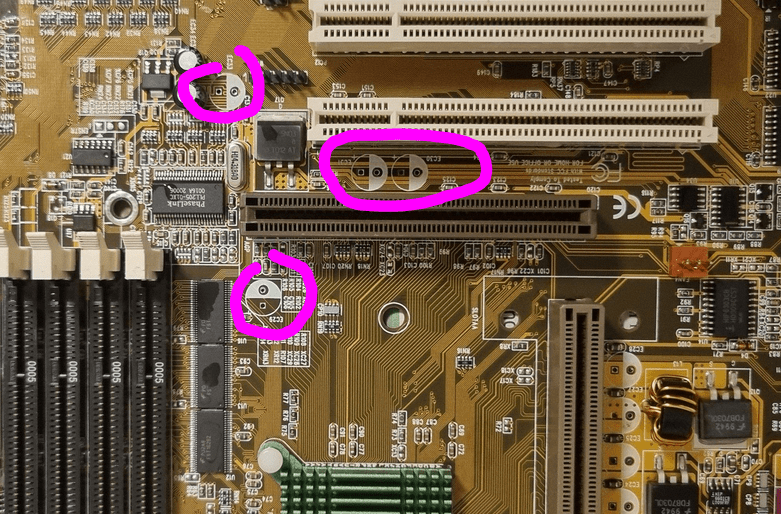

Was ist denn mit den Elkos rund um den AGP Slot? Da sind ja vier Stück auf dem Foto nicht bestückt... Wofür sind die zuständig?
@t4ker hast die richtigen Kondensatoren gesetzt? Hast du mal eine alte AGP Karte genommen? Also nix neuer als nv25? Pins im AGP io?
Die CA Replacements, die da hin müssten, sollten 1920mA Ripple vertragen, allerdings gibt kein 18mm Produkt der heutigen Lineups diese Specs her. Definitiv kein einfacher Fall den du da hast und ehrlich gesagt für ein Netzteil auch eine sehr ungewöhnliche Art die da verwendet wurde.

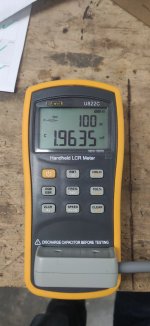

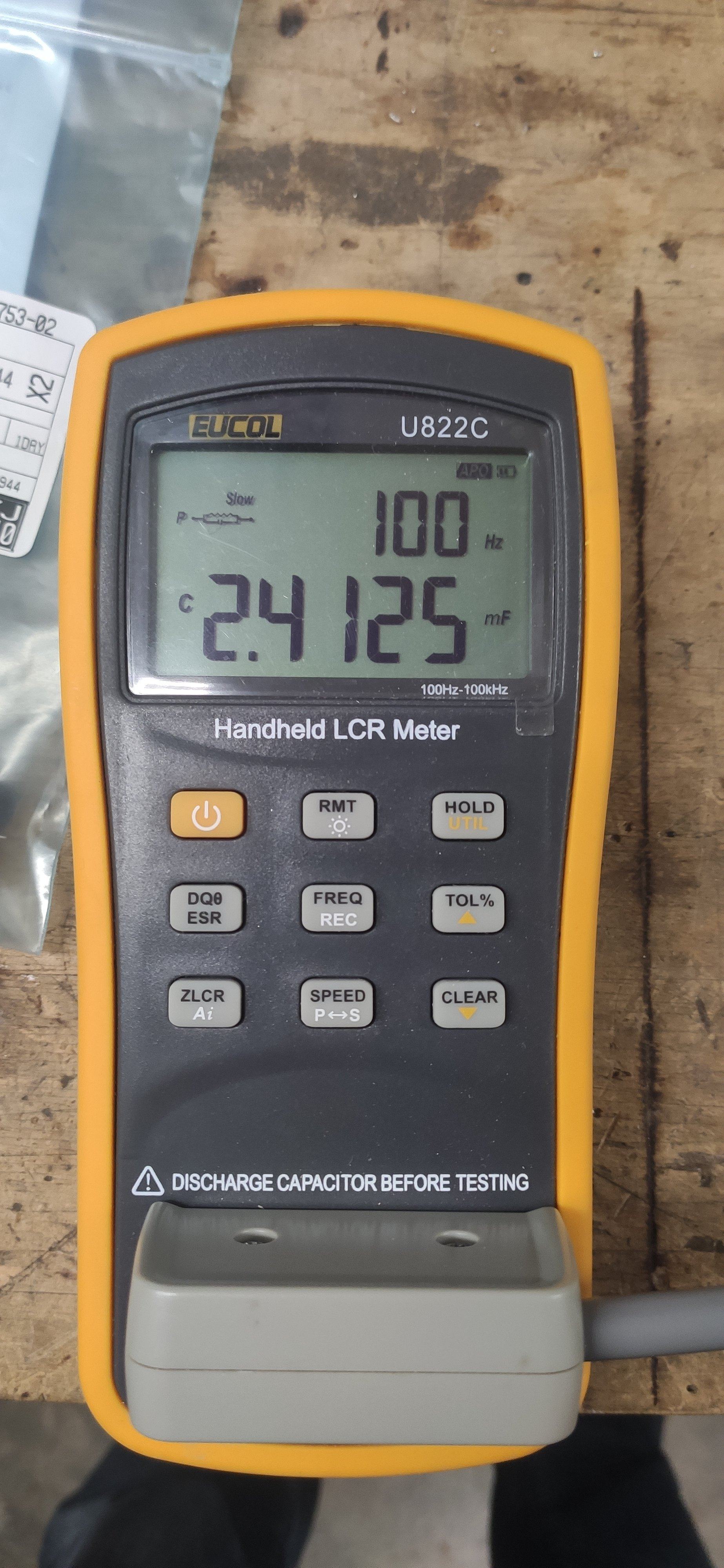

@bschicht86 ich hatte noch kein Board wo die Kapazität benötigt wurde. Ferner ist der ach so hoch gelobte plg immer weit unter den angegebenen 2700uf. Wmdk hat Testmessungen gemacht mit der Bitte dies auch zu tun. Die streuen runter bis 2400uf.
Ich hab noch einige da. Könnte also leihweise einfach welche mit beisteuern und sobald die Verfügbar sind, orderst du nach. Alternativ den kemet 2200uf 16v. Nicht den 6,3v. Bei letzterem ist die esr Streuung ins negative zu hoch. Der 16v hingegen hält was er verspricht

Danke für eure Ideen. Die freien Plätze hatte ich belegt. Das Bild zeigt das Mainboard nach dem Entlöten und Reinigen. Die Kondensatoren habe ich nach Kapazität und Spannung gewählt und wild Pana FR, FM und FS eingelötet. Was ich halt so rumliegen hatte. Ich habe die Beinchen aber lang gelassen, da ich nicht wusste, ob das Mainboard überhaupt noch lebt. Macht das was aus? An Grafikkarte habe ich Riva Tnt, Geforce2 und Geforce4 probiert. Ich habe die Karten auch viele Male gesteckt. Die Kontakte im Slot sehen ordentlich aus. Habt ihr weitere Ideen? Kann jemand nachschauen, was die Aufgabe der Leiterbahn war, welche komplett weggebraten war und ich geflickt habe? Habt ihr noch andere Ideen?
Sieht auf dem ersten Blick aus wie eine Bahn, die eine Hauptspannung führt. Kann mich auch irren. Vielleicht kannst du mal mit dem Multimeter durchpiepsen womit es verbunden ist.
Ist die Bahn mit dem Lüfteranschluss (mittlerer Pin?) verbunden?

@t4ker ein Kondensator fehlt auf deinem Bild mit der Grafikkarte. Und zwar neben dem AGP wo die zwei kleinen schwarzen stehen, fehlt ein großer grüner. Vermutlich 8x15 1000uf 6,3v
