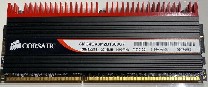

Hat jemand ne Idee was die als Ver. 3.1 verbaut haben? Werde im Internet nicht wirklich fündig..
Ich glaube es sind keine Hyper verbaut, die Dominator GT gab es als DDR3-1600 CL6 mit Elpida Hyper.
Ihre DDR3 2000+ hatten auch Elpida Hyper drauf, deswegen bin ich bestimmt durcheinander gekommen, weil die auch CL7 haben.
Aber nach kurzer Recherche:
2.x -> Elpida
3.x -> Micron
4.x -> Samsung
D9GTR sind es wohl nicht - die waren meist mit 1.9-2V spezifiziert und auf 1GB Modulen zu finden.
Denke eher Richtung D9JNL oder D9KPT, die sollte es auf 2GB Modulen gegeben haben. Aber auch da gab es teils ganz gute Taktergebnisse.
Okay, ich hör schon auf die Stimmung zu drücken :fresse:
Edit:
Die D9GTR gab es ja leider nur für einen kurzen Zeitraum zu Beginn der DDR3 Zeiten, da deren Spannungsbereich glaube auch nicht so gut war für den IMC von X58 und Co.
Aber sie scheinen so früh dran gewesen zu sein, dass auch Corsairs "offizielle" Angaben die Versionierung nicht berücksichtigen, denn die Dominator mit D9GTR waren wohl v1.1 .

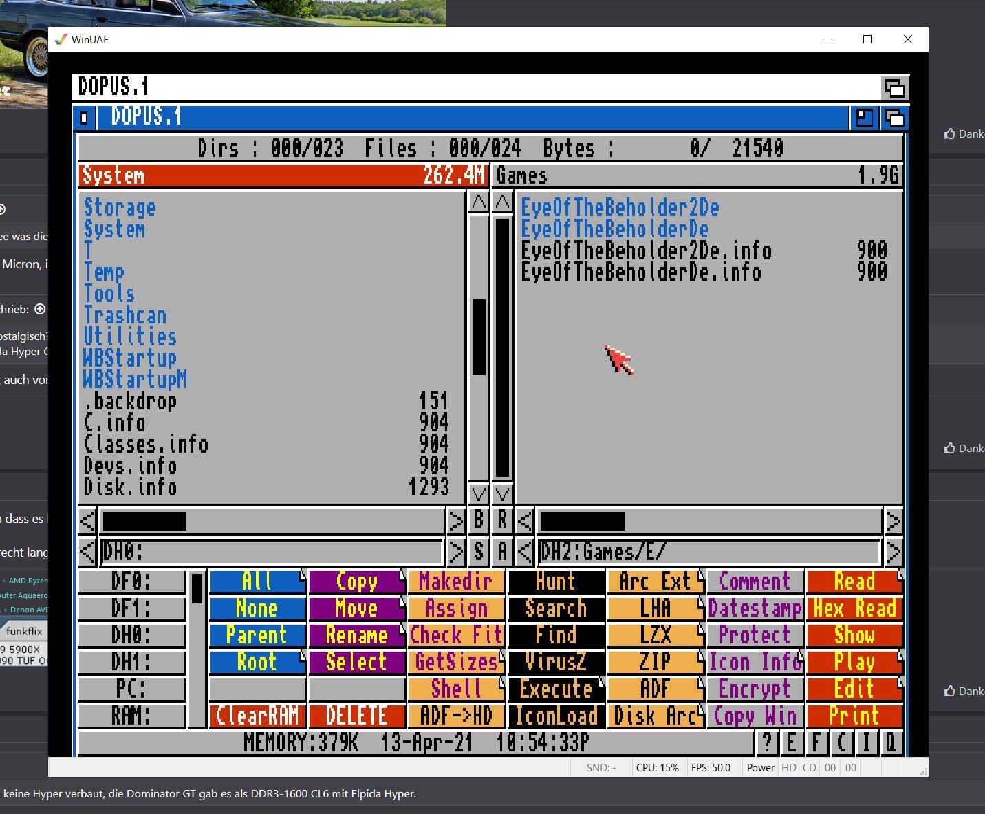

Äh, ich bin grad SW mäßig unterwegs, bastel gerade für @ramrod1708 eine CF Karte für seinen 1200er Amiga zusammen - weil einfacher > im Emu ^^

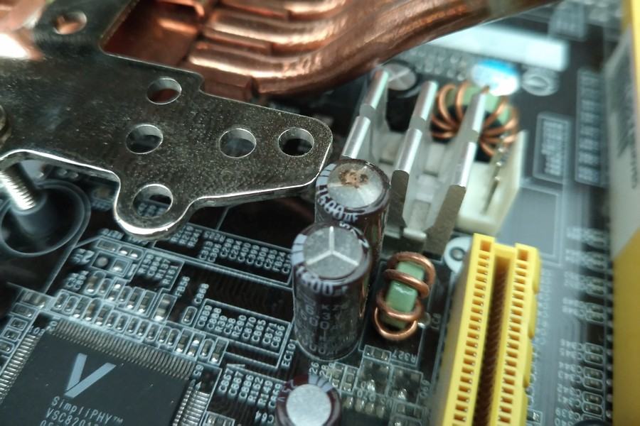

Kleines Update zum Sockel 370 / Transcend Board..
Die aufgelöteten USB Ports, sowie PS/2 Ports im IO-Bereich wollen nicht so recht. Da der Intel ICH2 glücklicherweise schon 4 USB-Ports und es befindet sich auf dem Board auch ein Header für diese.
Damit läuft dann auch eine Tastatur.
Als nächstes wird mal versucht irgendein OS zu installieren und dann sehen wir weiter. Die Ports möchte ich aber in jedem Fall noch zum laufen bringen. (Die Sicherungen sind in Ordnung, so "simpel" scheint es nicht zu sein).

was wäre hierfür ein ordentlicher Ersatz?
4x HITANO 1000µF 10v
1x D.S 330µF 10V
sehen eig. noch okay aus, waren aber etwas verbogen und beim harten zurückbiegen wird mir immer mulmig ;)
