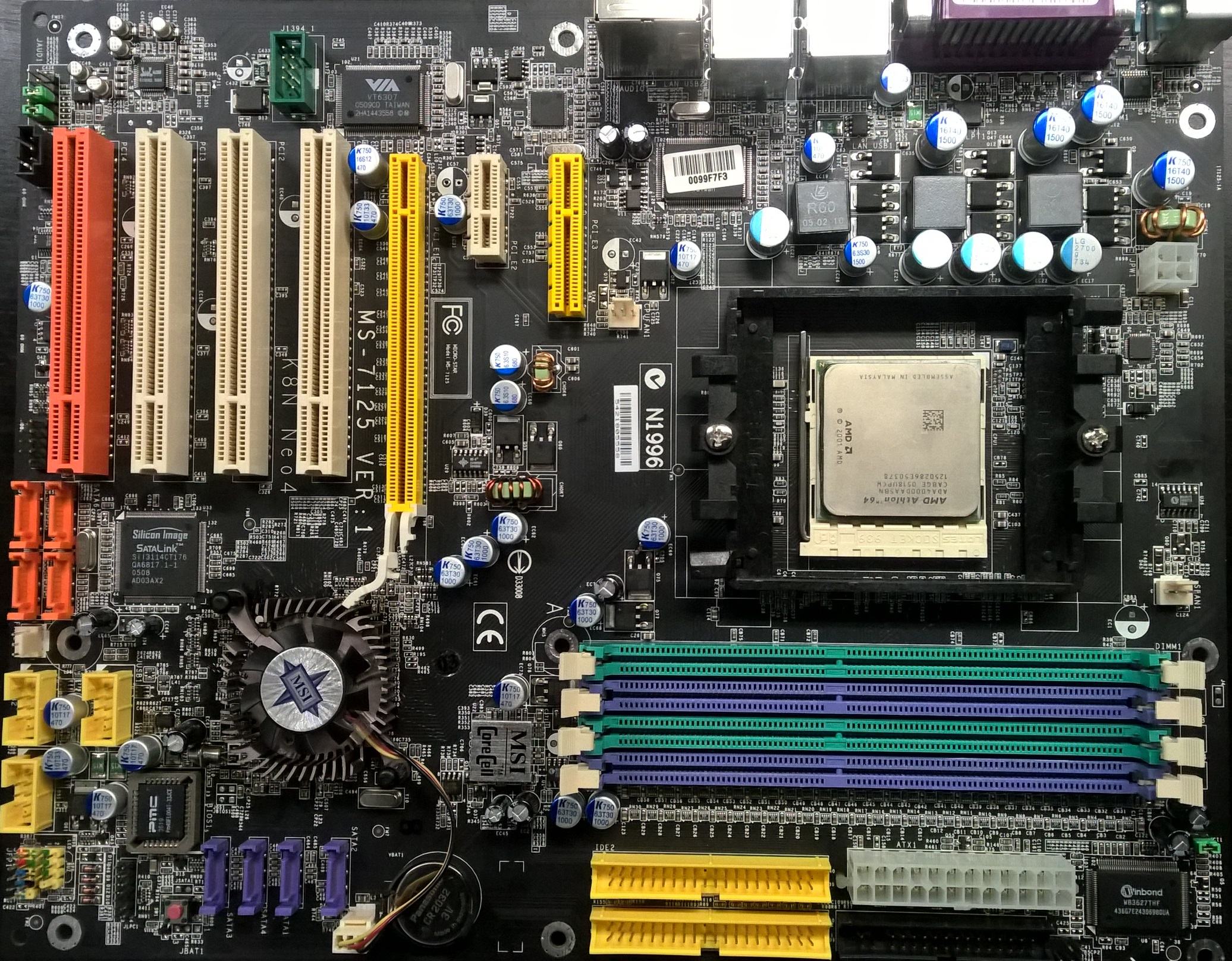

Vorgeschichte: Ich hatte das MSI K8N Neo4 von @malmöö recapped und die sporadischen Fehler blieben, sprich Uhrzeit stellen im BIOS unmöglich, weil die Zahlen wild umher sprangen und ein Save & Reset immer festhing.
Also Board mit ein paar anderen in den Ofen geschoben, Flux um den Chipsatz gestrichen und bei 160°C "backen" lassen, danach den Chipsatz noch mit einer Heißluftpistole (~210°C) bearbeitet.
Siehe da, Fehler weg, selbst Save & Exit macht er jetzt anständig. :bigok:
Das A8N-E, welches beim K8N dabei war, blieb leider tot, dafür lebte ein K9N SLI Platinum wieder, welches ich schon einige Zeit in meiner Schrottkiste liegen hatte und davor überhaupt nicht zucken wollte.
Und ich konnte beobachten, was eine CR2032 macht (oder von innen aussieht), wenn man sie ausversehen vergessen hat. :asthanos:
Hier noch ein Bild vom K8N Platinum, welches jetzt "Venus-gemodded" ist. (Flussmittel müsste noch runtergereinigt werden)
Ich würd mal meinen, in dem Fall war nicht der Chipsatz die Diva, sondern eines der vielen Lötkugeln drunter. :fresse:
