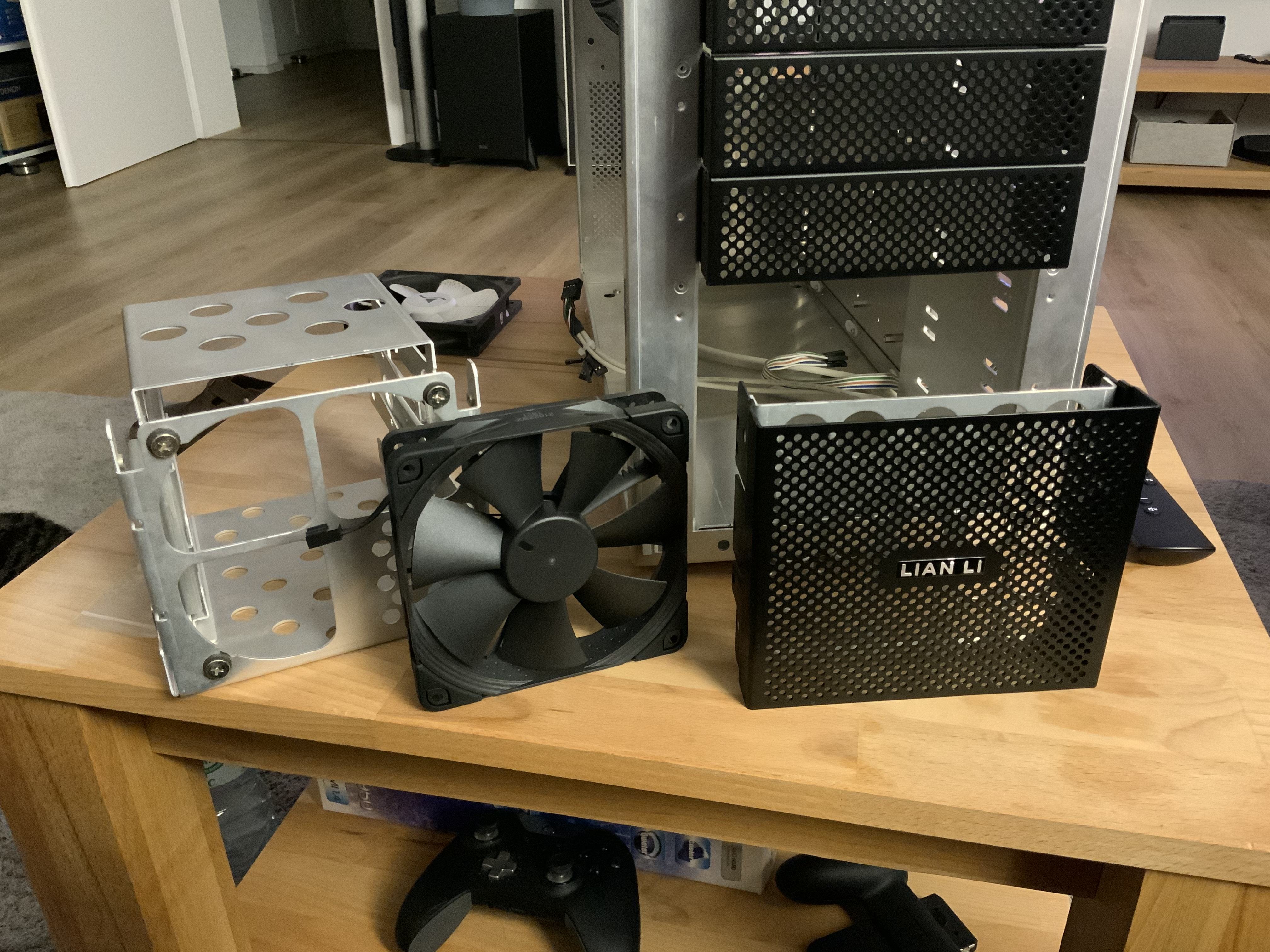

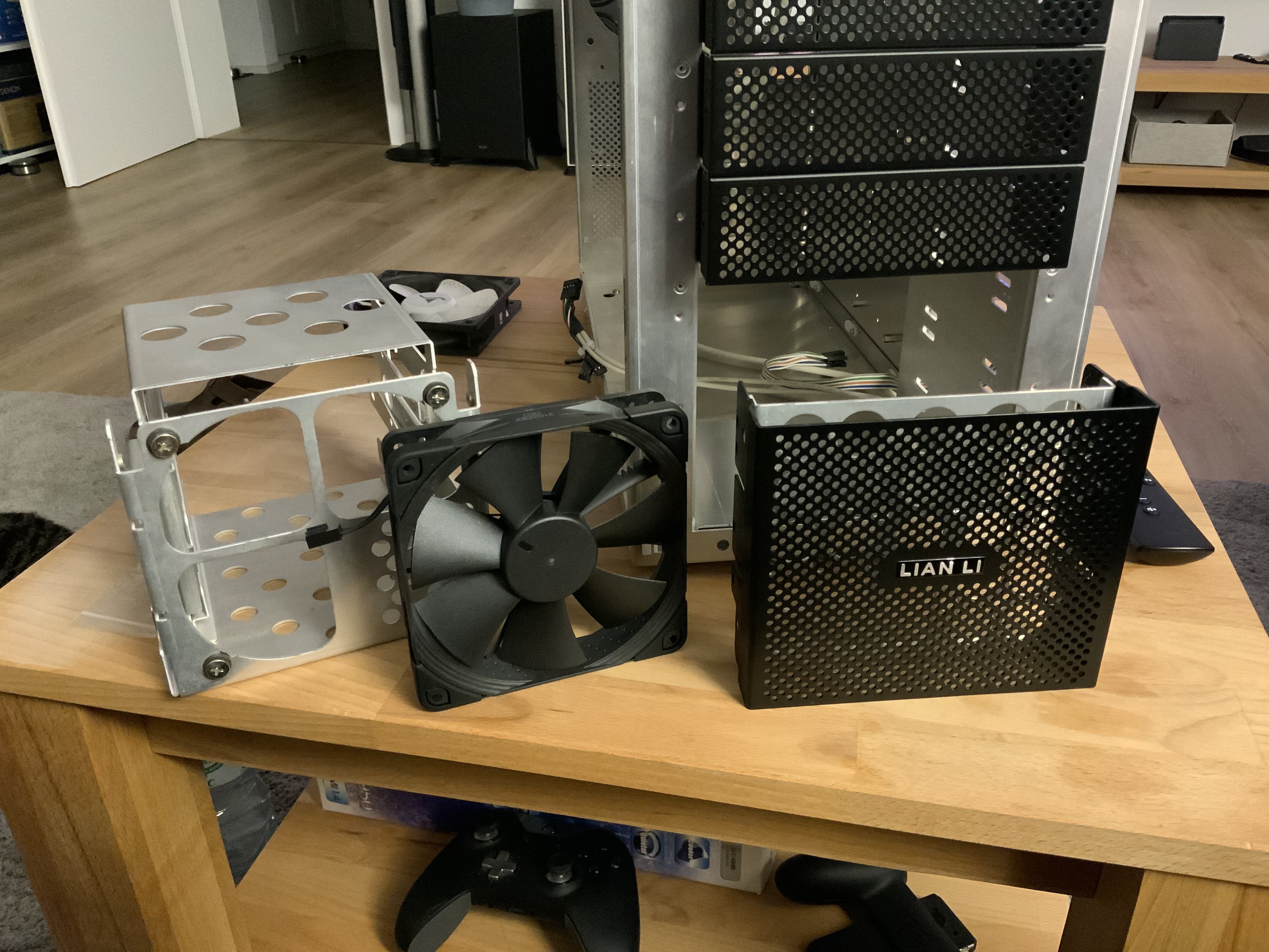

Heute meine Neuteile bekommen welche ich mir für meinen Build ausgesucht habe. Netzteil, Lüfter und Laufwerke kann man denke ich schon mal neu machen. :)
37FA802A-8CDA-4723-BED9-92BA11180EC8.jpeg 8FF4106B-4D93-415B-B5D1-C2FB18C50C27.jpeg

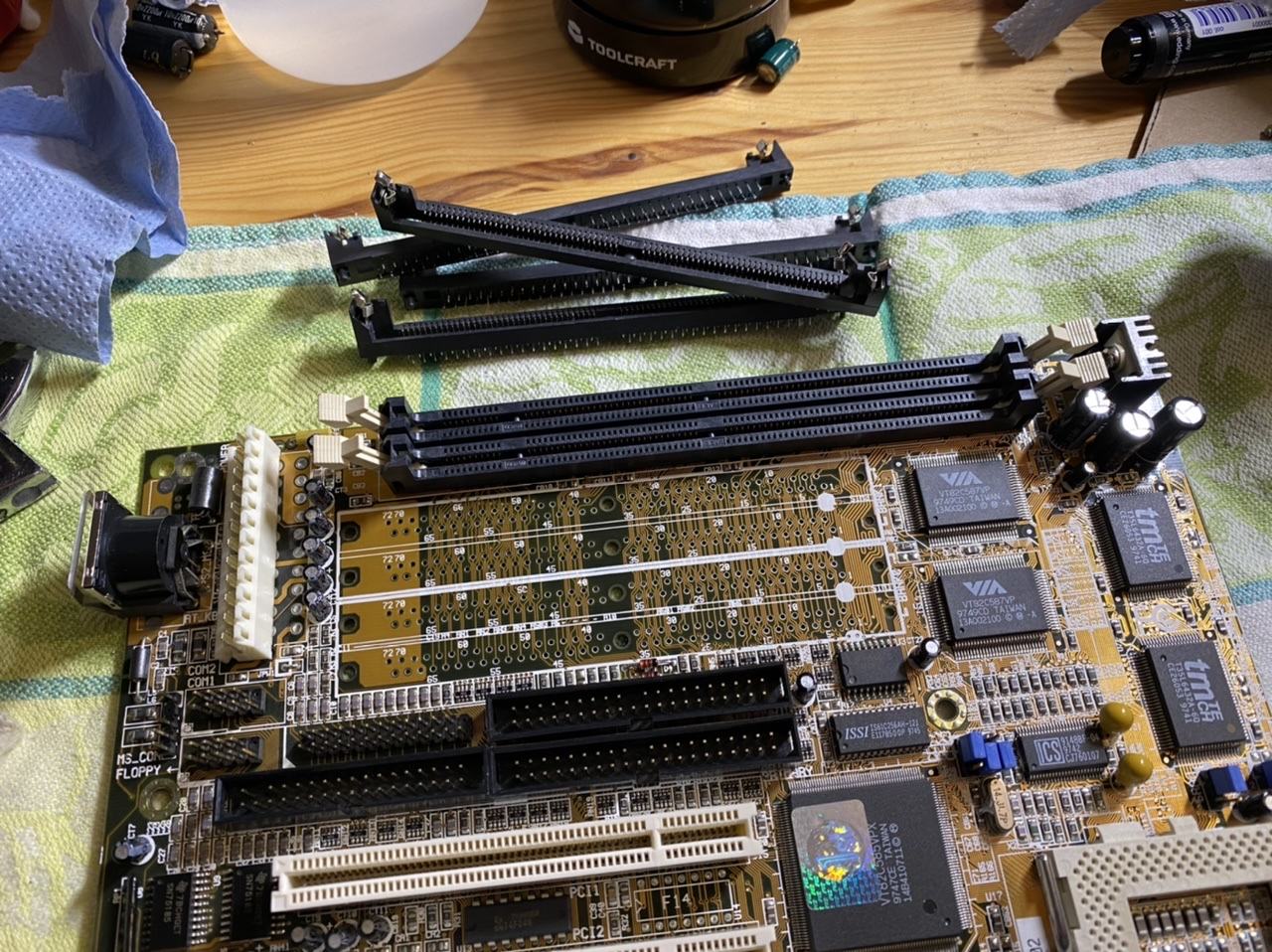

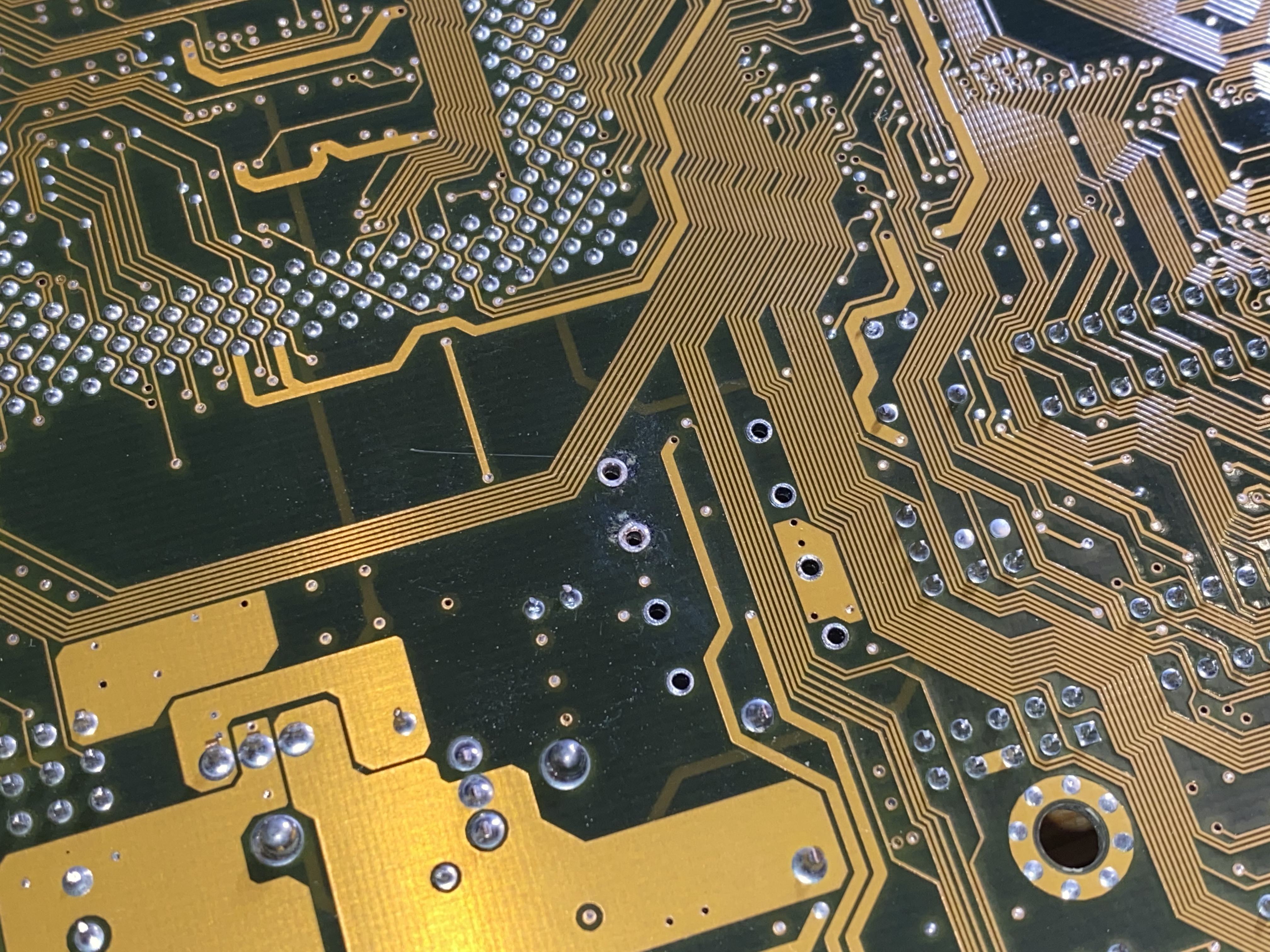

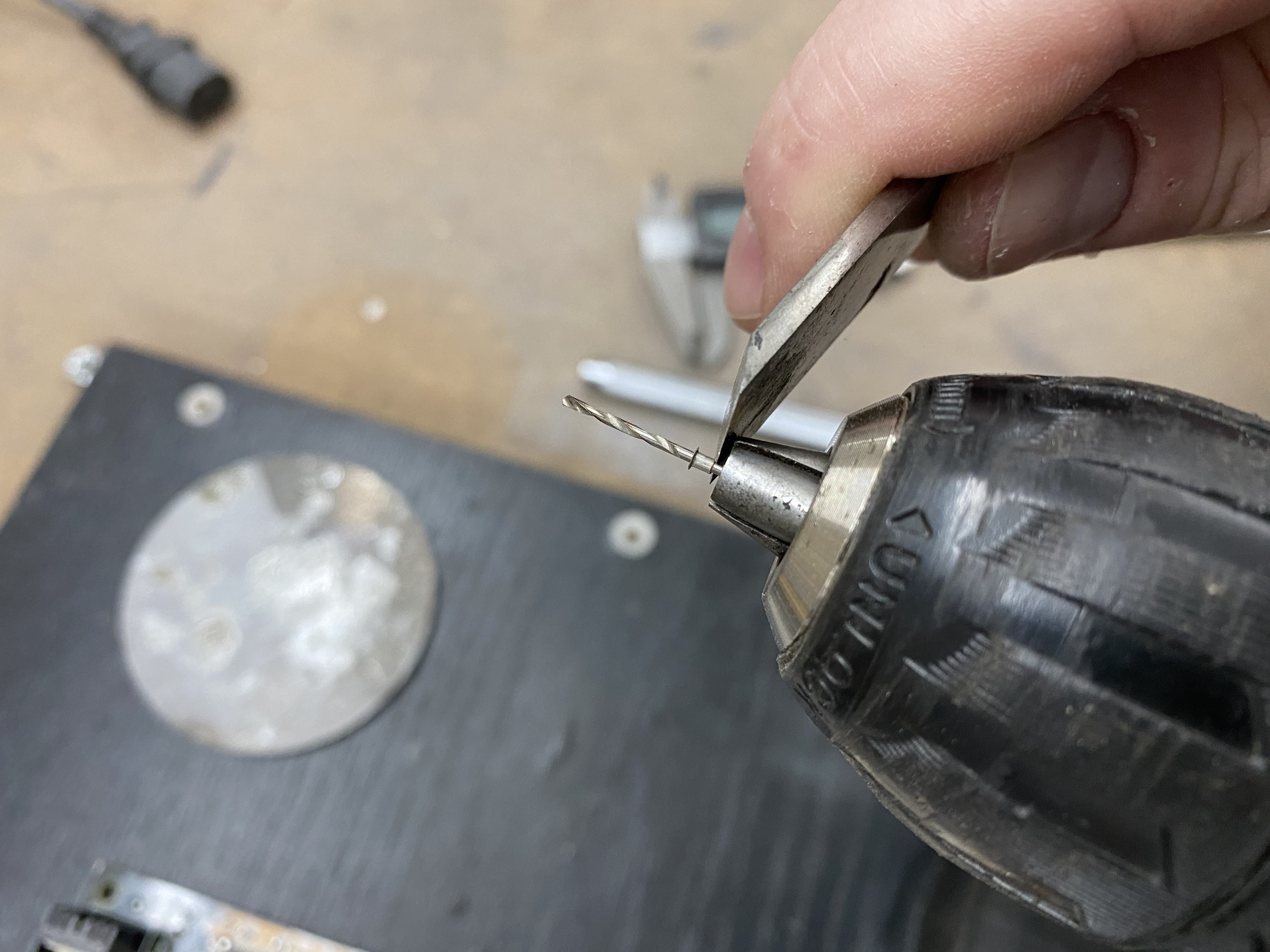

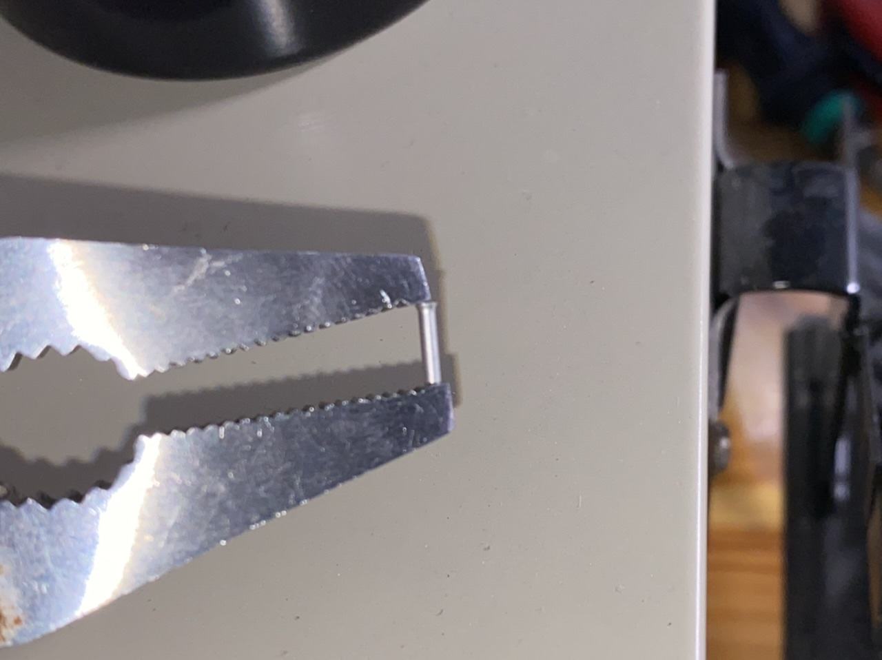

Bohrer: 1,0mm, musste leicht fräsen da die Aderhülse 1,3mm stark ist. Hab als nächste Größe nur 1,5mm da...

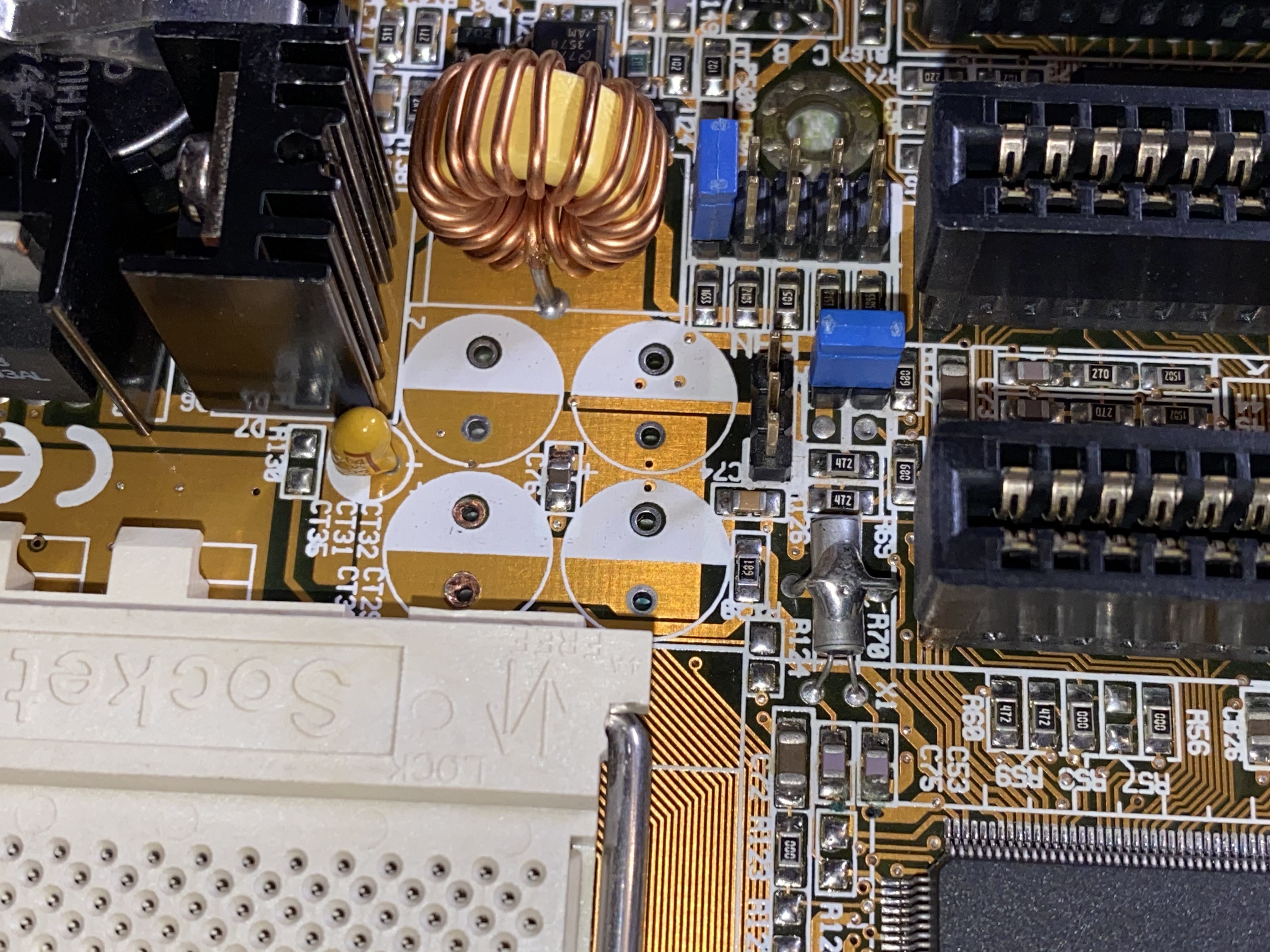

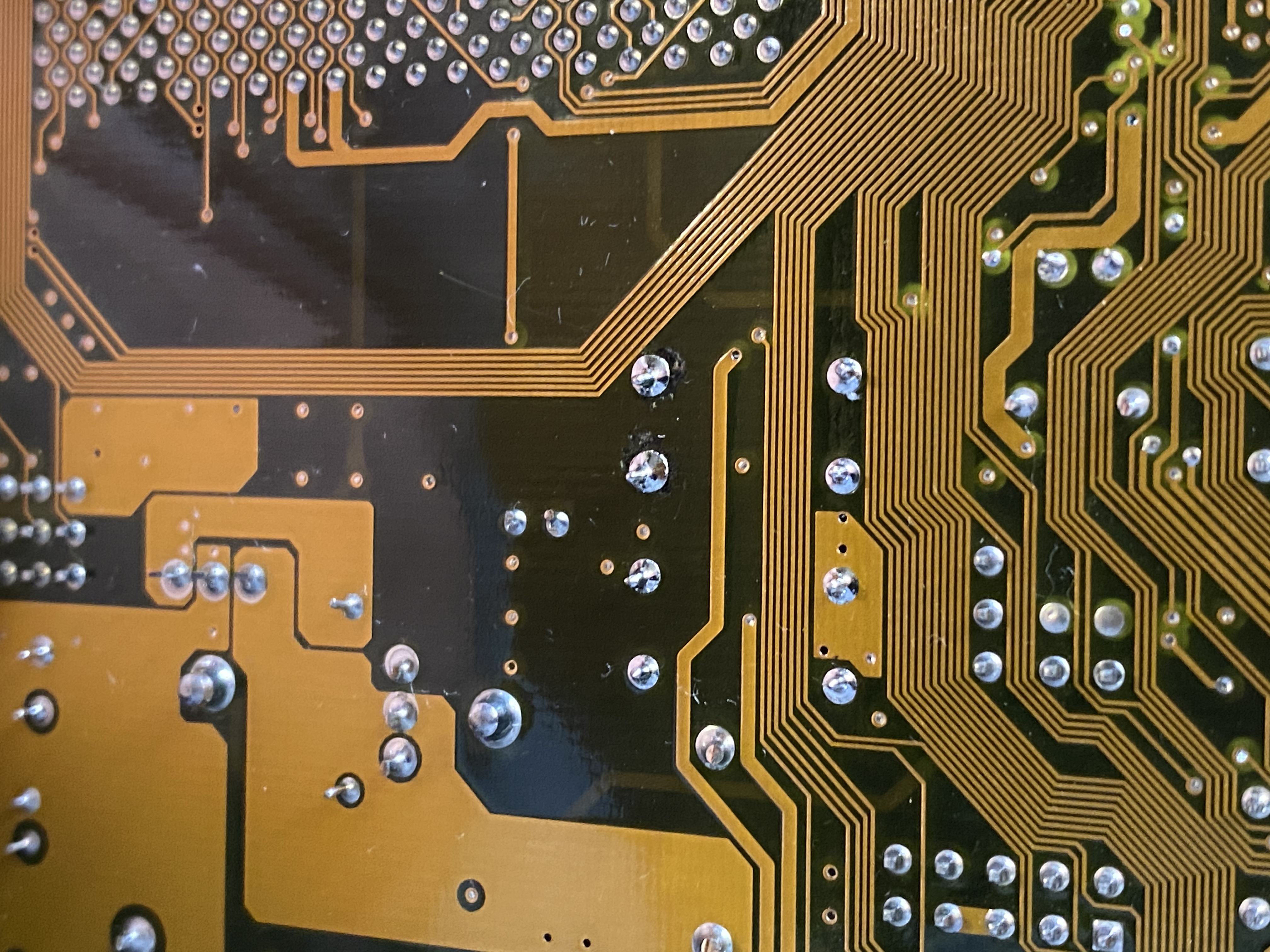

weiter geht’s... 3 von 4 RAM Sockel hatten fehlende Kontakte...

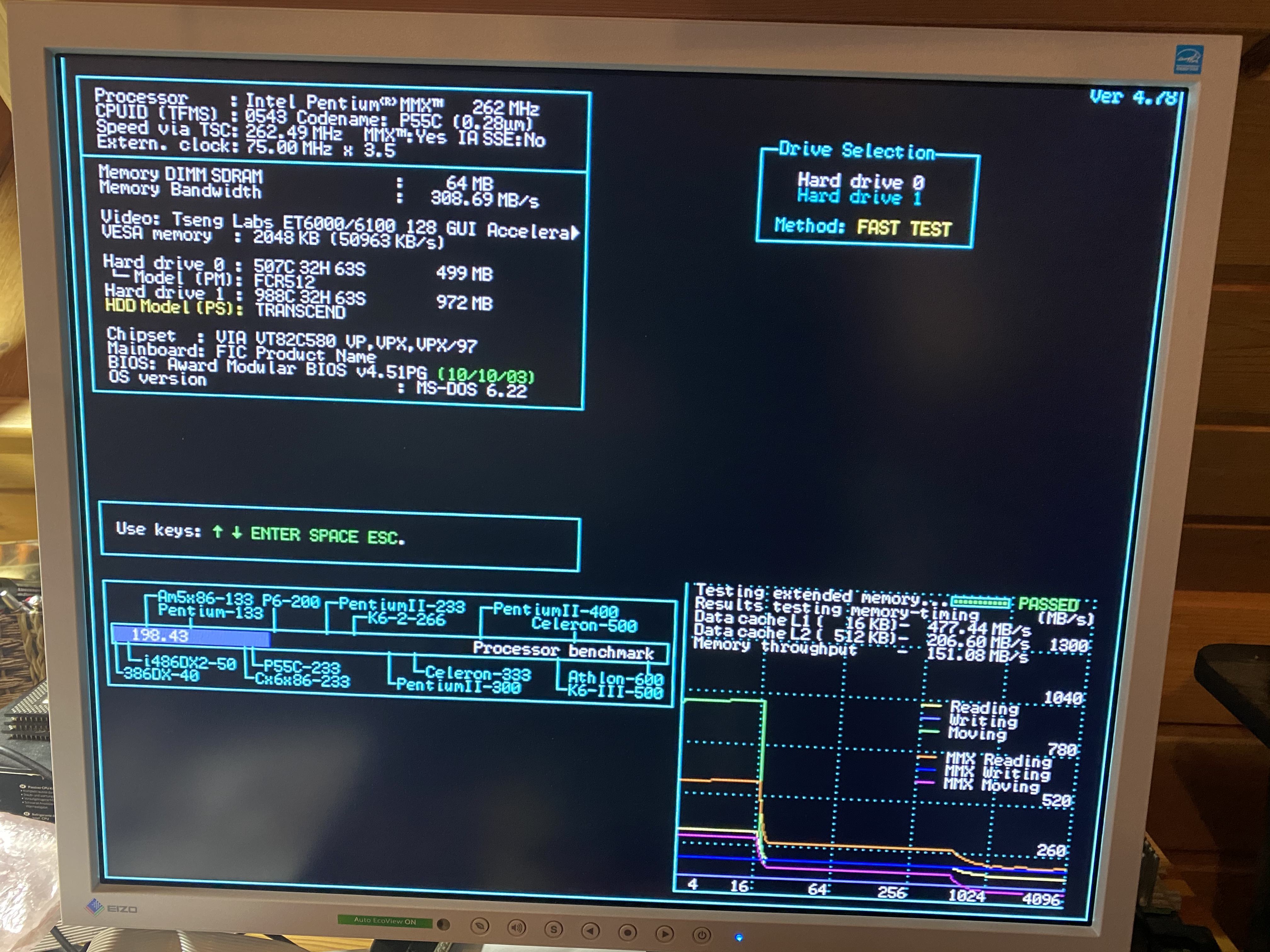

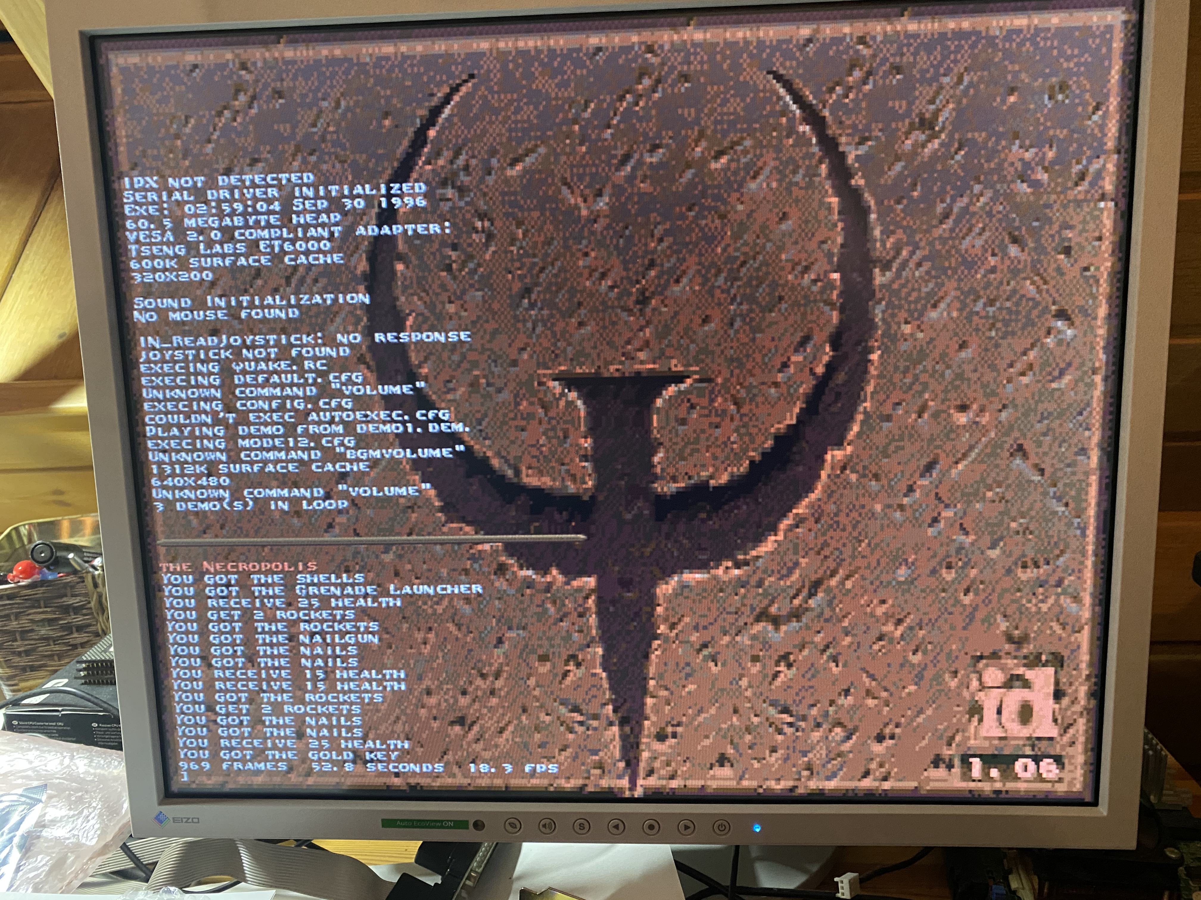

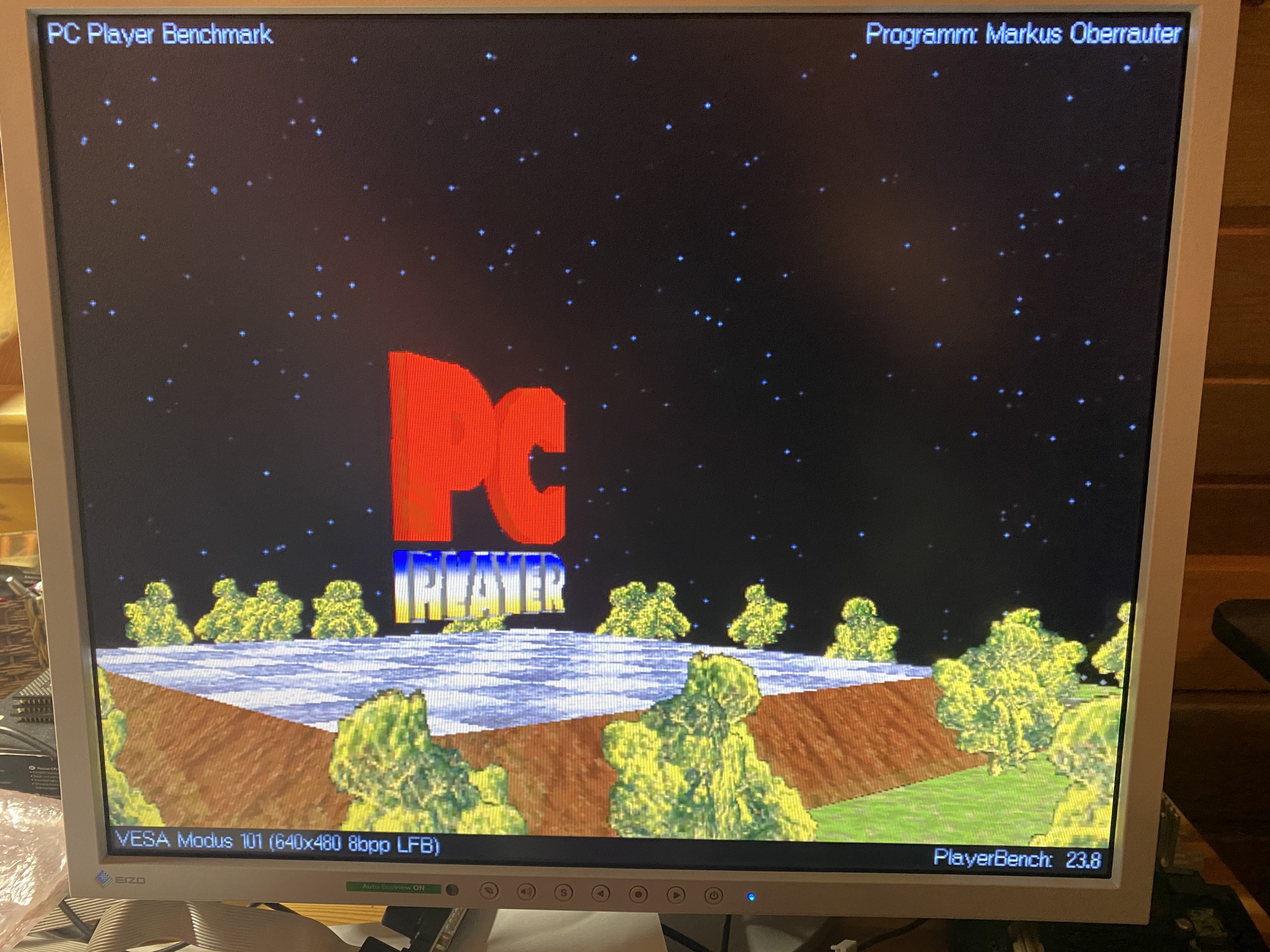

Heute mal zusammengesteckt:

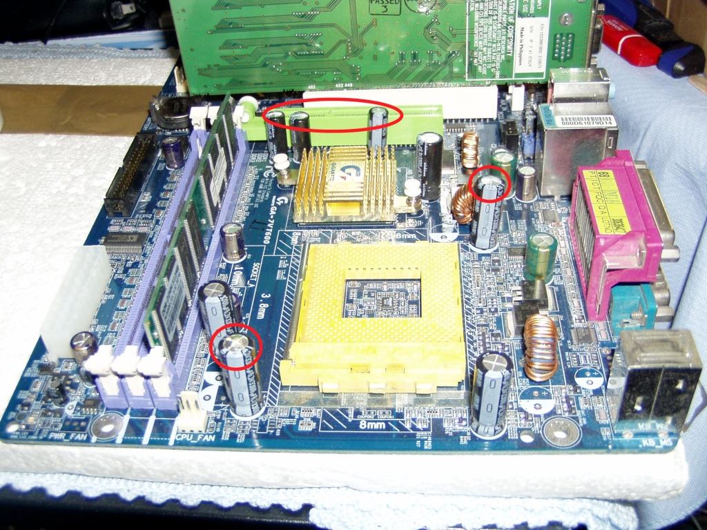

Ich hatte ja mal die Idee von alten Boards noch gut aussehende Elkos aus zu löten - damit könnte man doch schauen ob sie insgesamt noch gut sind . Oder ?
Lötkolben und Absauger habe ich bereits. Was mir fehlt ist die Routine auf Platinen das zu Tauschen. Ich habe das Gefühl zu wenig Hände zu haben. Lediglich bei einem Bildschirm schaffte ich es zu Tauschen
Da ihr euch da wesentlich besser auskennt, könnt ihr mir sagen welche Elkos am öftesten gebraucht werden. Und wo man da größere Mengen auf Lager günstig kaufen kann. Darf ich da auf euer Hilfe zählen bitte ? Danke
Ist das mal etwas für den Einstieg ?
Kann man, würd ich aber für Boards, die dir lieb sind nicht machen. Dort kannst du mit viel Glück auch ein Haufen minderwertige Kondensatoren bekommen. Falls dort überhaupt low oder ultra low ESR dabei ist.

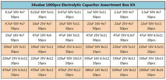

Das steht bei den ALU Elektrolyt Kondensatoren
Spezifikationen:
Dielektrikum: Aluminium
Kapazität: 1 uF ~ 1000 uF
Fehler: ± 20%
Spannungsbereich: 6,3 V ~ 50 V.
Frequenz: Niederfrequenz
Anwendung: Bypass
Betriebstemperatur: -40 ℃ ~ + 105 ℃
Temperaturkoeffizient: -55 ℃ ~ + 175 ℃
1uf 50V
4 * 5,4 mm
20 Stück
4,7uf 50V
4 * 5,4 mm
20 Stück
10uf 16V
4 * 5,4 mm
20 Stück
10uf 25V
4 * 5,4 mm
20 Stück
22uf 16V
4 * 5,4 mm
20 Stück
10uf 35V
5 * 5,4 mm
20 Stück
10uf 50V
5 * 5,4 mm
20 Stück
22uf 25V
5 * 5,4 mm
20 Stück
47uf 16V
5 * 5,4 mm
20 Stück
100uf 10V
5 * 5,4 mm
20 Stück
47uf 25V
6,3 * 5,4 mm
20 Stück
47uf 35V
6,3 * 5,4 mm
20 Stück
100uf 16V
6,3 * 5,4 mm
20 Stück
220uf 10V
6,3 * 5,4 mm
20 Stück
47uf 50V
6,3 * 7,7 mm
20 Stück
100uf 25V
6,3 * 7,7 mm
20 Stück
100uf 35V
6,3 * 7,7 mm
10 Stück
220uf 16V
6,3 * 7,7 mm
10 Stück
470uf 6,3V
6,3 * 7,7 mm
10 Stück
100uf 50V
8 * 10,5 mm
10 Stück
220uf 35V
8 * 10,5 mm
10 Stück
330uf 25V
8 * 10,5 mm
10 Stück
470uf 16V
8 * 10,5 mm
10 Stück
1000uf 16V
10 * 10,5 mm
10 Stück
Und das bei den Elkos
Ja, wie erwähnt. Da ist weder der Innenwiderstand noch der Ripple angegeben. Ohne diese Infos solltest du keine Elkos auf ein Mainboard packen. Weichen die beiden werte zu stark ab, kann es sein das das Board nicht mehr läuft.

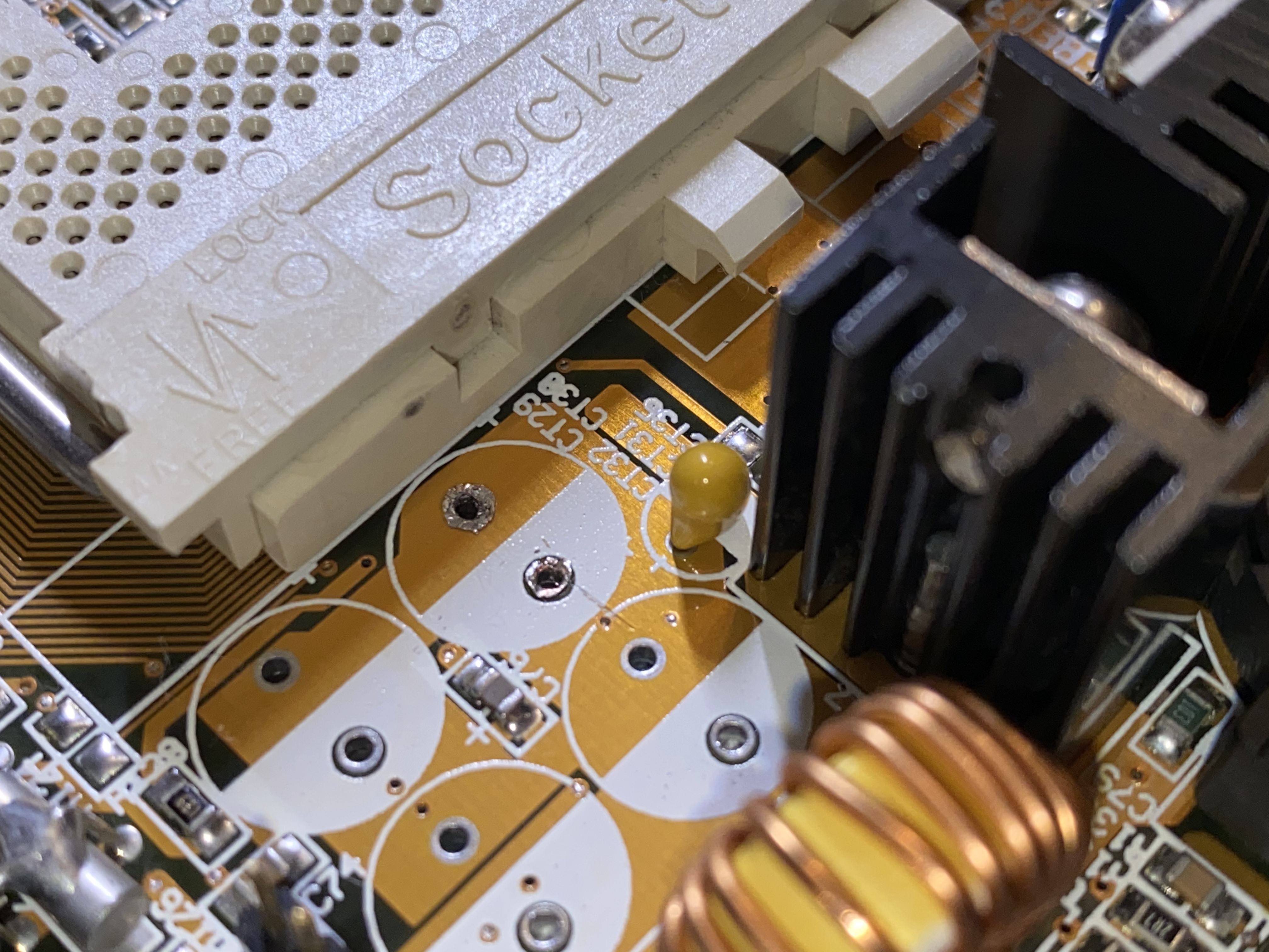

Die 3300er Nichicon HM kannst du ersetzen mit:
aber auch nur, wenn du an allen 3300ern nachmisst ob da wirklich nur die vCore anliegt und nicht irgendeiner davon 5V sieht, denn das Board hat, so wie ich das sehe keine 12V 4-Pin Zuleitung, d.h. die CPU wird über 5V versorgt und i.d.R. sieht dann irgendeiner der größeren Caps eingangsseitig 5V. Also wäre ich da eher vorsichtig ohne das nachgemessen zu haben,
Willst du auf Nr. sicher gehen ohne nachzumessen, kaufst du entweder:
oder
und bestückst von den grün markierten Flächen zwei zusätzlich um den Kapazitätsverlust auszugleichen.
Panasonic FR in 12,5mm würde ich hier wegen der Nähe zum Sockel eher nicht wählen, das kann zu Komplikationen mit großen Kühlern führen und sieht eher Ghetto-Mod mäßig aus.
Die 1500er HMs (sind ø8mm oder – sehen aus wie 8x20?) kannst du ersetzen mit:
Für Mainboards und GPUs werden gerade für die alten Ultra-Low-ESR Ersetzungen tlw. sehr spezielle Elkos gebraucht, die es nicht überall bei Standardadressen wie Conrad z.B. zu kaufen gibt, da musst du wirklich auf große Händler wie Mouser, Digikey usw. zurückgreifen. Reichelt und Conrad eben vielfach nur den Standard Kram. Vielleicht noch ein paar kleine KEMET Polys aber das war es dann auch schon.

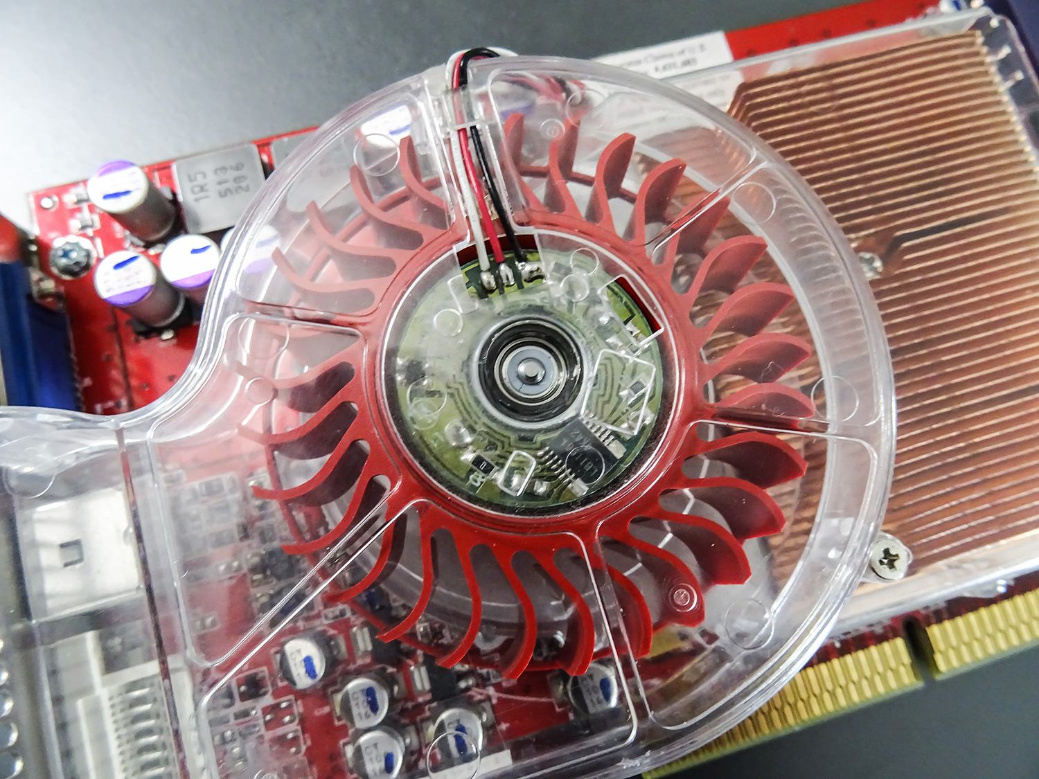

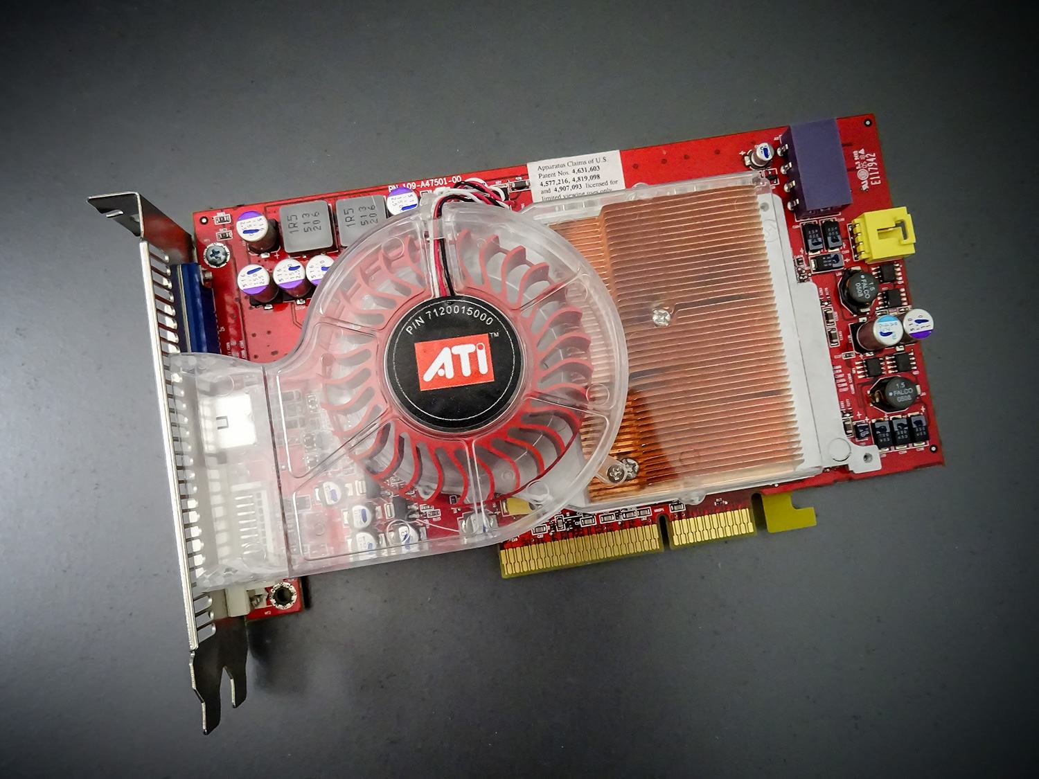

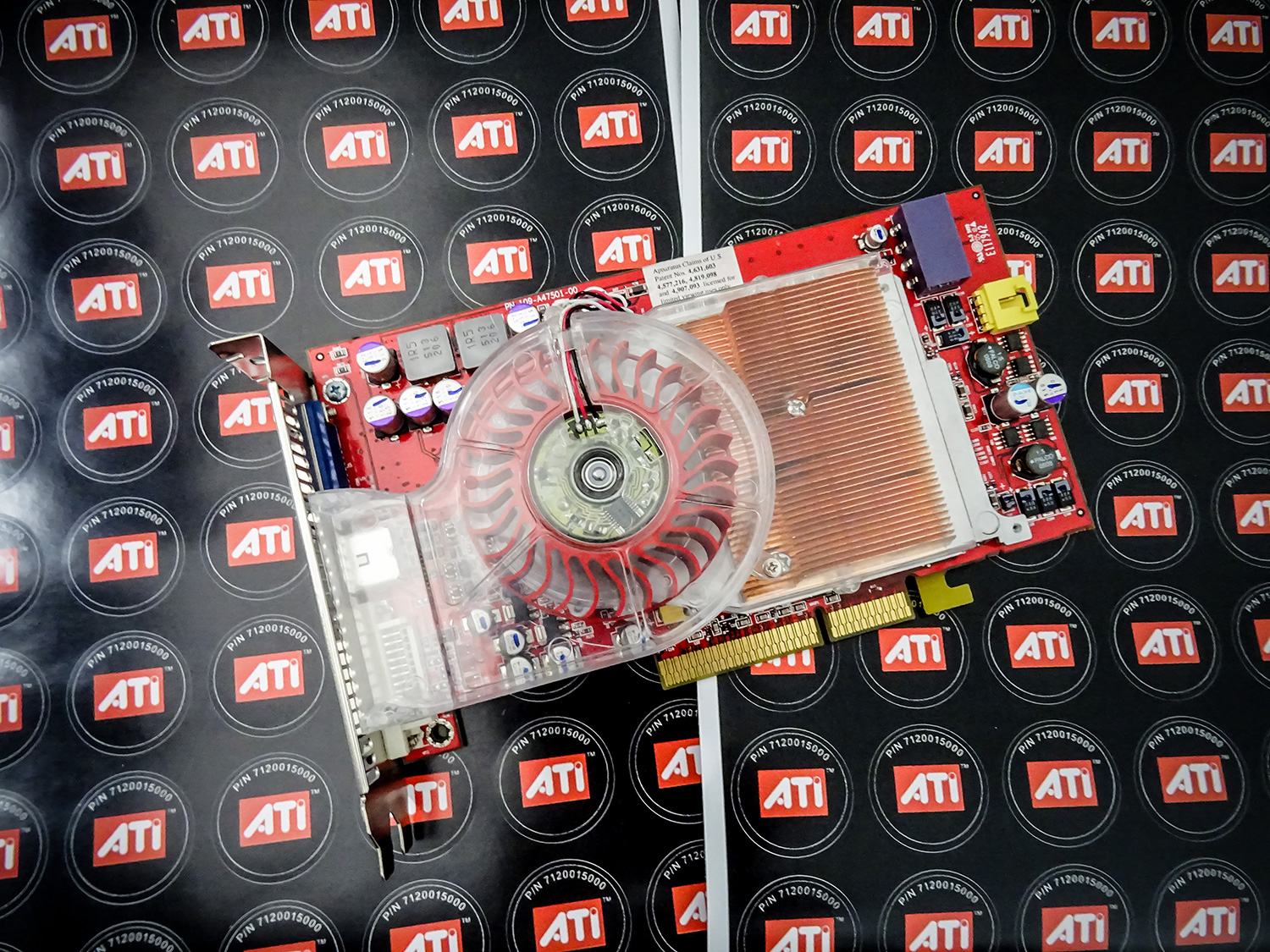

Mal was in anderer Sache...
Wer kennt das nicht... man zerlegt eine Grafikkarte, einen Lüfter o.ä. und steht vor dem Problem einen Sticker entfernen zu müssen, wie bspw. bei dieser X850 XT, um den Lüfter komplett zerlegen und Instandsetzen zu können. Oftmals sind die Sticker danach unbrauchbar oder gehen gar kaputt.
Also habe ich mir für diesen Fall jetzt überlegt das Problem zukünftig pragmatisch anzugehen und einfach die Original Aufkleber nachfertigen zu lassen. Gesagt, getan... :d
Falls also mal jemand von den ATI Aufkleber selber welche braucht (ø30mm) oder für ein Projekt, eine Instandsetzung, einen speziellen, nachgefertigten Aufkleber benötigt, sagt Bescheid. Prinzipiell ist alles möglich. Werde demnächst z.B. für eine Radeon 9800 XT im Referenzdesign den großen vollflächigen Aufkleber für den Plexideckel nachfertigen lassen.
Nur für den Fall, dass so ein "Problem" mal jemandem Kopfzerbrechen bereitet wie mir... :d :d

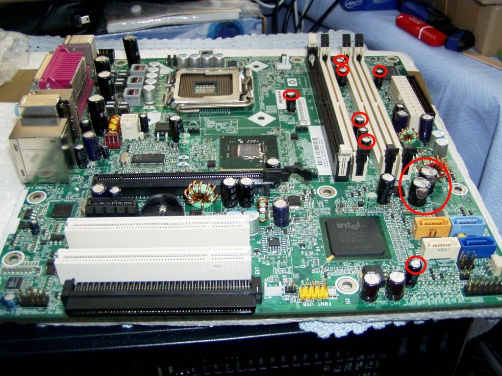

Der zweite Übungskandidat ist ein HP DC7700
Die zwei dicken sind KZJ 6,3V 1500uF (M) 6(7) - da habe ich mal nur das gefunden. EINS - ZWEI - welceh wären das bei Mouser bitte ? Danke
Die Kleinen lasse ich mal außen vor
Da steht aber ein anderer Wert (2200 oder 2700uF) - macht das trotzdem nichts ? Oder können die mehr auch ?
Wie bereits geschrieben, wenn du die 2200er nimmst, platzierst du 2 mehr um den Kapazitätsverlust auszugleichen. Die 2700er kannst du, wenn du sichergestellt hast, dass bei allen nur die vCore anliegt, einfach so einbauen, das funktioniert problemlos und wird auf nahezu allen Boards so gemacht, wo entsprechende Caps zu ersetzen sind, aber wie gesagt nur dann die 2700er, wenn die anliegende Spannung geklärt ist, ansonsten nimm die 2200er und pack zwei mehr, wie markiert, drauf.
Wie gesagt, lass von Altbeständen (KZJ sind seit Ewigkeiten EOL) oder unpassenden Ersetzungen, wie im zweiten Link die Finger (das sind maximal unpassende General Purpose Elkos), damit handelst du dir im Zweifel nur Probleme ein, bzw. riskierst deine Board / deine Komponenten. Du musst die Datenblätter wälzen, nur nach Spannung, Kapazität und Baugröße gehen ist bei weitem nicht genug.
United Chemi-Con KZJ lassen sich einzig sinnvoll durch Polys ersetzen, das sind extreme Ultra-Low-ESR Elkos mit hohem Ripplestrom Rating. Mit normalen Alu-Elektrolyten bekommst du die Werte in vergleichbaren Baugrößen heutzutage nicht hin ohne auf Polys zu setzen.
Da würde z.B. der KEMET passen:
