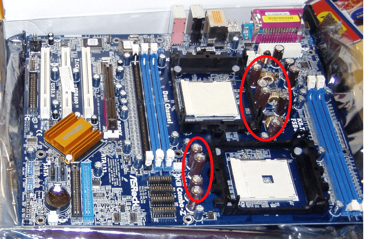

Der dritte Kandidat ist mein ASROCK Combo-Z
Da muss ich aber noch warten, bis ich die 939 Sockel CPU`s bekomme. Und das Board ist ziemlich vergraben ;-)

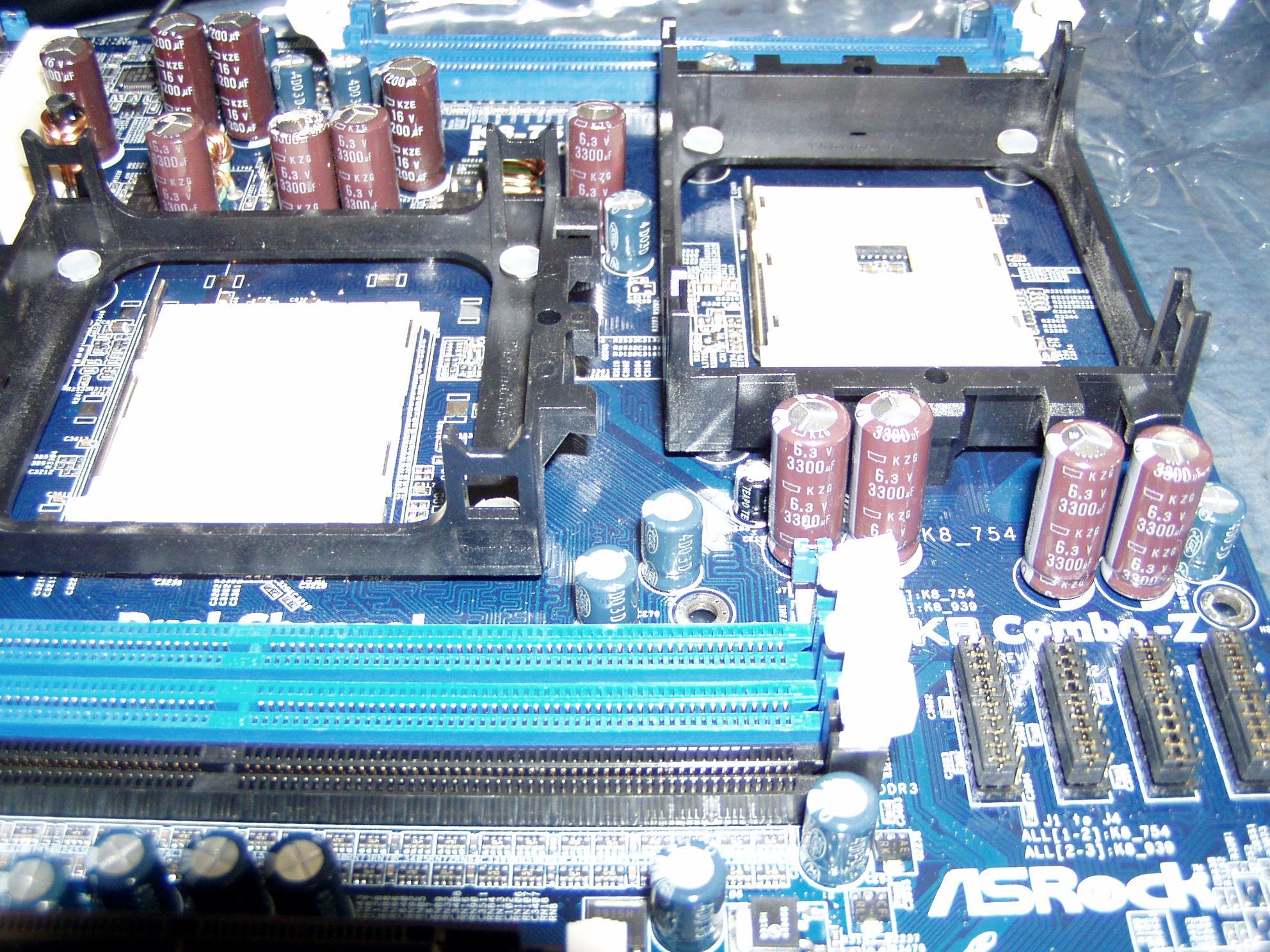

So hier ein gutes Foto hoffentlich
Das sieht aus wie UCC KZG Bestückung
Das sind 8 Stück KZG 6,3V 3300uF
Da muss ich wieder das Handbuch genau studieren, wegen der Jumperung. Sonst raucht mir eine CPU wieder ab, wie es mir bei einem Athlon XP mal passiert ist

Macht das beim Combo-Z das mit dem vCore nix ?
So wie es aussieht, werde ich kommende Woche telefonieren
Naja, sagen wir es mal so... das was in diesem Fall hier auf dem Board durch die 3300er 6,3V Elkos geht ist die CPU Spannung. Die 4V sind also in diesem Fall vollkommen ausreichend. Bevor du 4V überschreitest oder dem gar nahe kommst, ist die CPU eh schon gegrillt :fresse: Kleiner 6,3V gab es nicht zu kaufen. Später wurden auf einigen Boards dann im CPU VRM Bereich Polys verbaut, die es mit 4V, bzw. 2.5V gibt.
Aber wie gesagt, ersetze nie einfach einen 6,3V Elko irgendwo auf dem Board gegen einen 4V Elko, wenn du dir nicht 100% sicher bist, denn ganz oft sitzen die 6,3V Elkos auch bei 5V Eingangsspannungen im Stromkreis. Das muss man immer im Einzelfall betrachten.
Beispiel...
Das ASUS A7N8X (nForce2) hat 8x 3300µF / 6,3V auf dem Board sitzen, aber nur 5 davon dürfen durch die 2700er in 4V ersetzt werden, denn da liegt nur die CPU vCore an. An den anderen dreien hingegen, liegen 5V an, da würden die 4V Elkos zerstört werden.

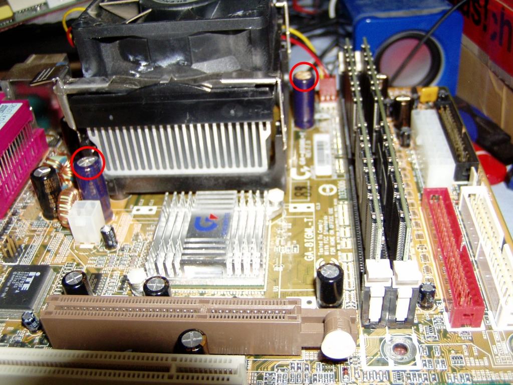

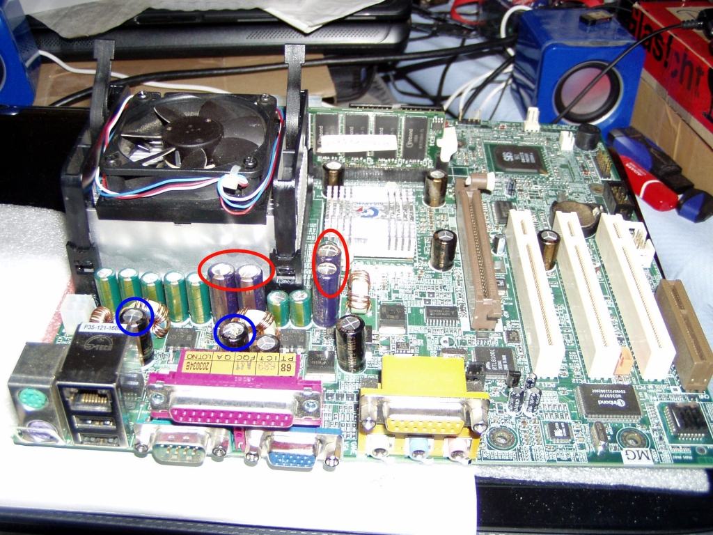

Die rot umrandeten sind GSC T22C LE 6,3V 3300uF - gilt hier selbiges wie für das Combo-Z ? Also die hier ?
https://www.mouser.de/ProductDetail/Nichicon/PLG0G272MDO1?qs=CjLBVBdJVbQhvznyKaom4Q== Ups der Server geht gerade nicht
Die blau umrandeten sind GSC T21B RE 16V 1500uF - da habe ich von KEMET welche bei mouser gefunden. Ist das auch ok ?

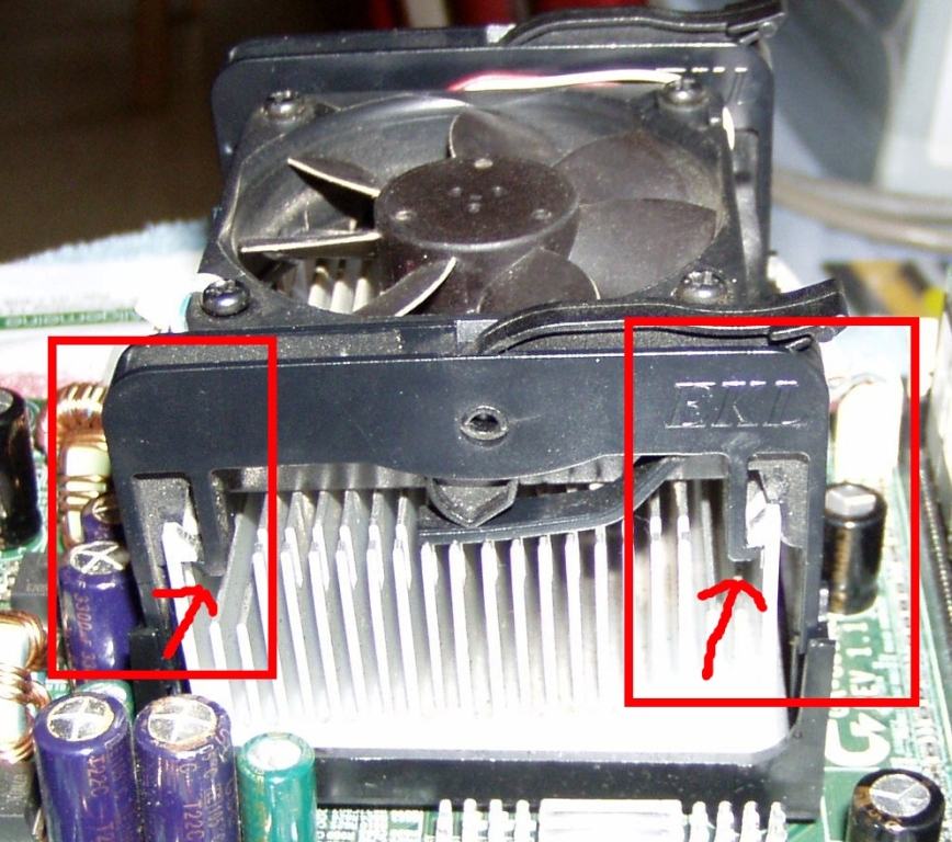

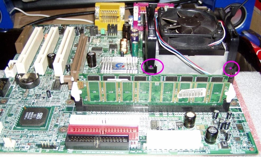

Da habe ich auch noch ein anderes Problem, weil bei den violett umrandeten Stellen sind beide Haken bei dem Plastik abgebrochen um den Kühler zu fixieren /einspannen. Da werde ich ein Loch bohren und mir mit einem Draht helfen
Übrigens das Board läuft noch ins BIOS - kann mir einen RETRO PC mit win98SE gut damit vorstellen
Das ist ein EKL Kühler mit Plastikklammern mit Einlaschungen (kenne ich auch im Zusammenhang mit Intel Lüftern) - die alleine finde ich nicht.
Und das ganze liegt seit fast 7 Jahren bei mir herum. Da wird nicht wirklich etwas investiert. Ich improvisiere halt auch gerne.
Ich hatte auch schon mal da bei einem Bracket, das ein Loch abgebrochen war - ich habe einen Kabelbinder genommen und den PC ziemlich strapaziert und die Temps sind auch nicht in die Höhe gegangen.
