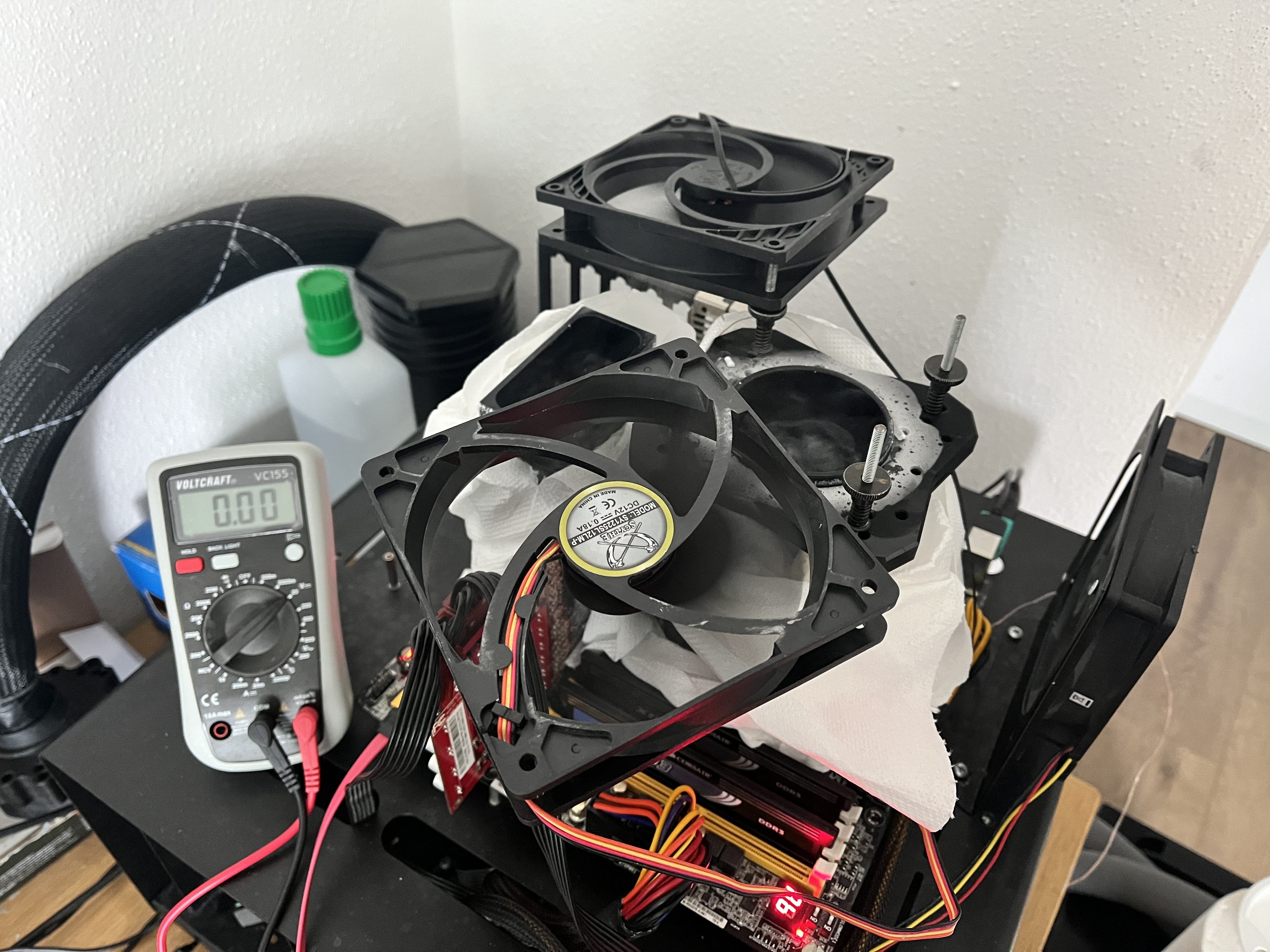

Egal wie rum der Lüfter montiert ist, besser wäre schon die andere Seite.Gefährlich, es kann ein Vakuum zwischen den Lüftern entstehen![]()

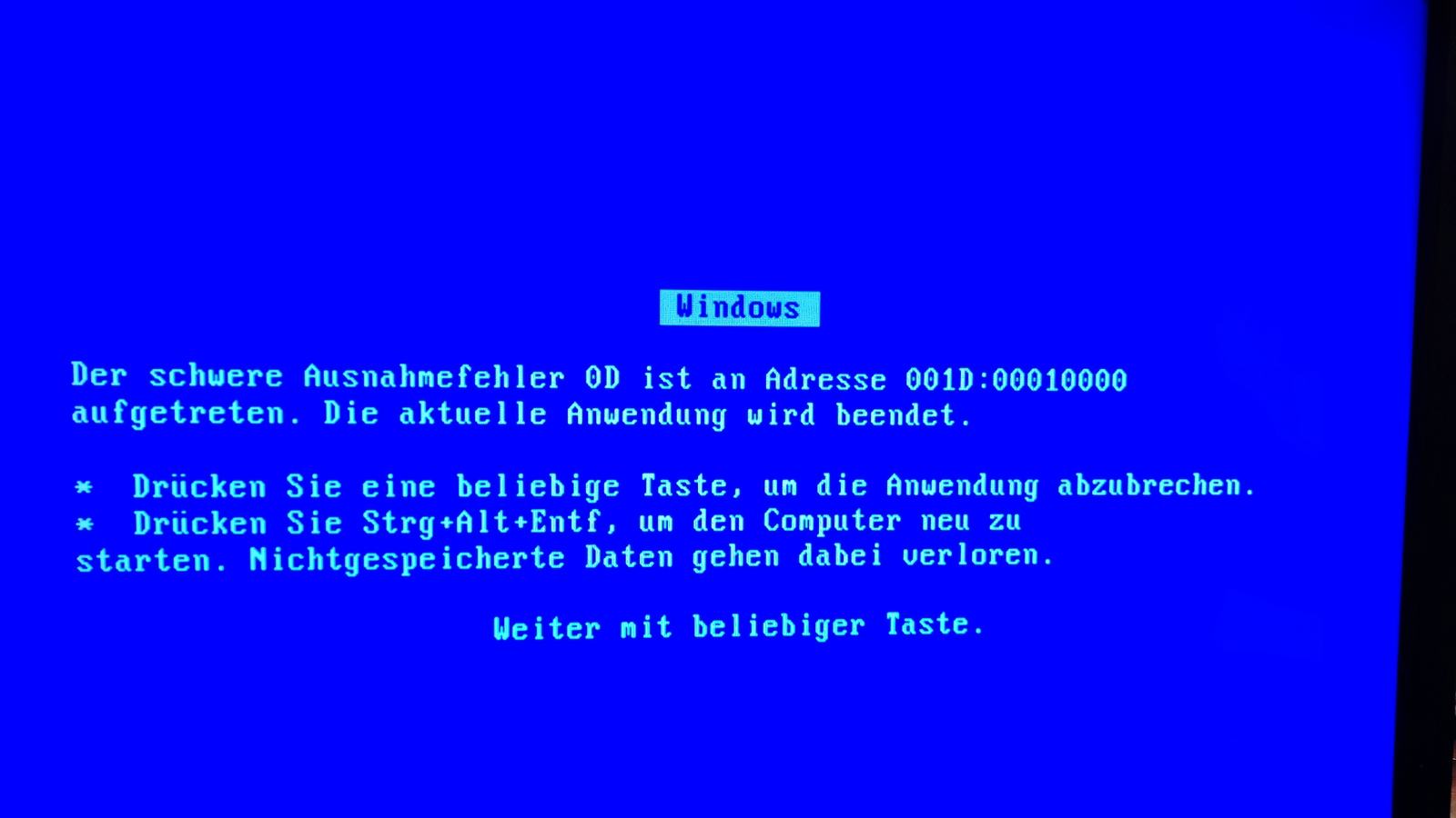

Nach 2 Neustarts bei der Win98 Install endet es aber wieder bei einem Bluescreen ... wtf,
Das habe ich jetzt mit dem SS7 board und dem P2-266 aka 133 Mhz durch ... Win98 wird irgendwie instabil, sobald es in den letzten Zügen ist. An sich kein Problem, aber bis zu dem Punkt sind oft 30min rum.
Bin drauf und dran alles wieder an den P3-800er zu hängen, weil ich da keine Probleme hatte.
