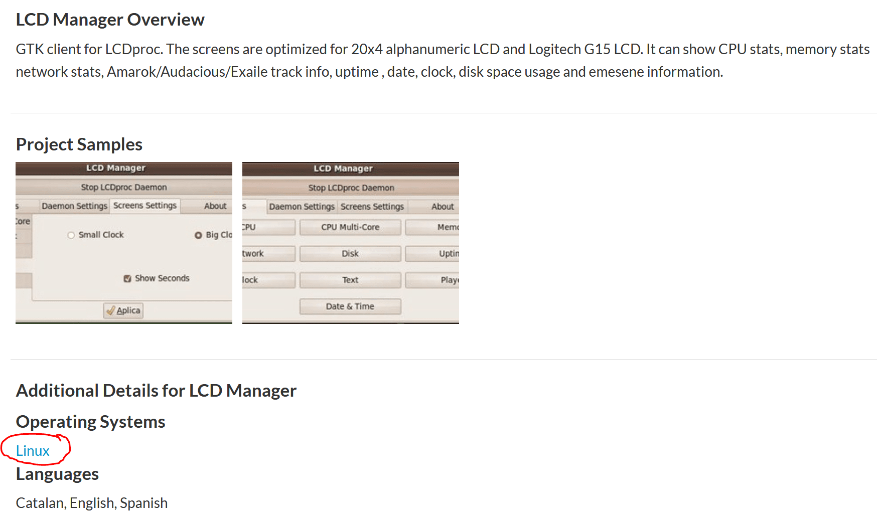

Eventuell stelle ich mich nur blöd an, aber ich finde gerade keinen Download Link für die alte Logitech Software, um das Display der G15 steuern zu können. Kann jemand helfen?
Schau mal, hilft Dir das?
Der Download führt zu einer 46kb großen tar.gz Datei, die offenbar für Linux gedacht ist:
Schonmal hier probiert? Da gibt es eine WinXP-Version aus 2013.

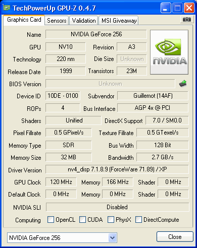

Hallo zusammen,
ich habe ein Verständnisproblem.
Die Core-Config des GeForce 256 SDR lautet:
4 Pixel-Shader
0 Vertex-Shader
4 TMUs
4 ROPs
was in 0.480 GP/s, 0.480 GT/s und 2.7 GB/s resultiert.
Jeweils 120 MHz GPU-Takt x 4 = 480 MP/s bzw. MT/s
166 MHz Speichertakt x 16 = 2656 MB/s
Die restlichen Angaben von GPU-Z sind auch korrekt.
Nun die nächste Generation:

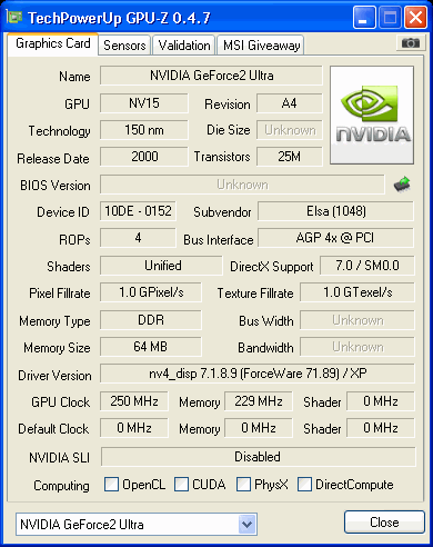

GeForce 2
Hier die Daten einer GeForce 2 Ultra:
Auch hier lautet die Core-Config:
4 Pixel-Shader
0 Vertex-Shader
4 TMUs
4 ROPs
Die Angaben scheinen auf den ersten Blick mit Hinsicht auf die angezeigten Pixel- und Texture-Füllraten korrekt zu sein.
Aber das ist verwirrend, da bereits die GeForce 2 GTS (GigaTexelShader) mehr als 1000 MT/s berechnen kann.
Es sind nämlich 1600 Megatexel.
Die GeForce 2 GTS rechnet mit 200 MHz.
Also müssten es 8 TMUs sein:
200 MHz x 8 = 1600
Ich habe im Wikipedia-Artikel der GeForce 2 folgende Information gefunden:
"The most significant change for 3D acceleration is the addition of a second texture mapping unit to each of the four pixel pipelines. Some say[who?] the second TMU was there in the original Geforce NSR (Nvidia Shading Rasterizer) but dual-texturing was disabled due to a hardware bug; NSR's unique ability to do single-cycle trilinear texture filtering supports this suggestion. This doubles the texture fillrate per clock compared to the previous generation and is the reasoning behind the GeForce 2 GTS's naming suffix: GigaTexel Shader (GTS)."
Da steht, dass sie 4 Pixel-Pipelines hat.
Damit sind wohl die ROPs gemeint (Raster Operations Pipeline), was auch anhand der Core-Config korrekt wäre.
Weiterhin steht dort, dass eine zweite TMU vorhanden ist.
Bei GPU-Z sind 4 Stück angegeben.
Und bei TechPowerUp sind es 8:
Zusätzlich steht im Wikipedia-Artikel, dass dual-texturing nun aktiv ist und somit die Füllrate verdoppelt.
Das entspricht aber nur einer Leistung mit 4 TMUs (2x2), was aber für die angegebenen 200 MHz nicht ausreicht:
200 MHz x 4 = 800 Megatexel statt 1600 Megatexel
Die GeForce 2 Ultra muss also 2000 MT/s berechnen können, sonst wäre der naming suffix der GeForce 2 GTS nicht korrekt.

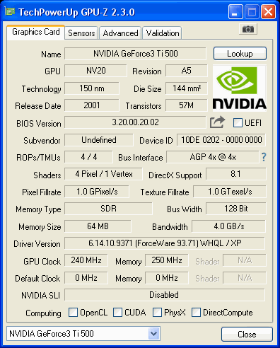

Auch bei der nächsten Generation, der GeForce 3, hat sich bei der Core-Config, was ROPs und TMUs angeht, scheinbar nichts geändert.
4 Pixel-Shader
1 Vertex-Shader
4 TMUs
4 ROPs
Aber auch hier kann es nicht sein, dass sie nur 1,0 GTexel/s berechnen kann.
Es müssten 2,0 GTexel/s sein, was 8 TMUs entsprechen.
Im Wikipedia-Artikel der GeForce 3 heißt es:
"With respect to pure pixel and texel throughput, the GeForce 3 has four pixel pipelines which each can sample two textures per clock. This is the same configuration as GeForce 2, excluding the slower GeForce 2 MX line."
Also die gleiche Konfiguration wie die GeForce 2 mit Ausnahme der MX-Modelle.
Weiterhin steht dort, dass zwei Texturen pro Takt übertragen werden.
Das wären dann die TMUs (Texture Mapping Unit).
Wenn nun zwei Texturen pro Takt übertragen werden, kann man das mit 8 TMUs gleichsetzen, was auch bei TechPowerUp angegeben ist:
Das ist dann wohl des Rätsels Lösung.
Im Grunde wie bei SDR und DDR:
Single-Data und Double-Data.

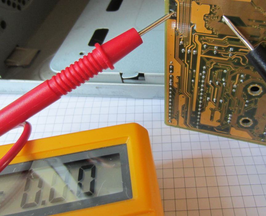

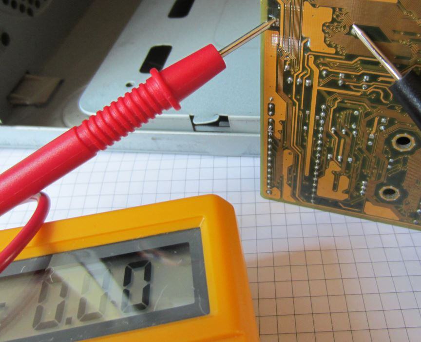

Meinst du damit die Kontakte in der Batterie-Halterung auf dem Board bei ausgebauter Batterie in laufendem Betrieb?

@bschicht86, war das so gemeint:
Auch wenn ich roten und schwarzen Fühler vertausche, beides Mal "0,00". Board ist komplett ohne Kabel & Strom.
BIOS Batterie ist drinnen.
