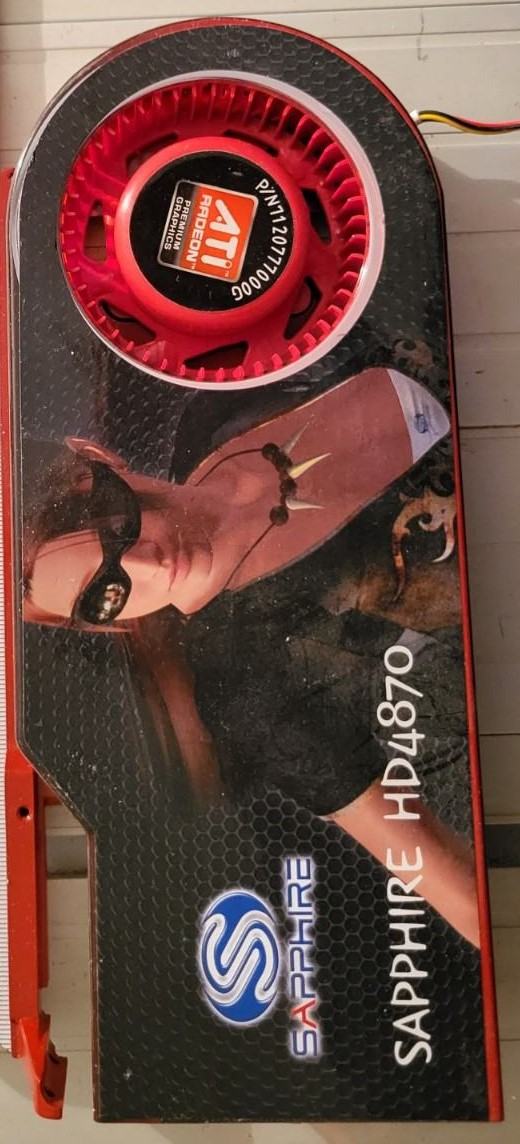

ich wusste grad nicht, obs hier hin passt, aber trotz korrektem Lochabstand erscheint mir der (angebotene) HD4870-Kühler etwas groß
Der müsste auf eine Sapphire HD4830, weiss das jemand zufällig?
Wobei ich bei dem vorderen kleinen Kühler und der Blende skeptisch bin...:unsure:
Also nach mehrmaliger Vergleichssuche denke ich nicht, dass der passt, da das PCB der 4870 total verschieden ist...

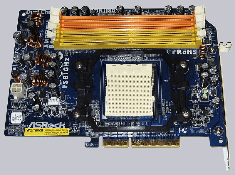

@Tzk genau, nur wie soll ich das Teil benennen wenn es Asrock AM2 CPU Board heißt 🙈 :fresse2:
Asrock hat mit die beste Versorgung aller alten Boards im Netz, nur leider gibt es gebau zu der Karte fast keine Infos weil die wohl damals eh kaum einer kaufte
Pack gerne ein Foto von der Karte mit in den Post #4. Dann ist direkt ersichtlich worum es geht. Die anderen beiden Posts ( 6 und 7) kann man dann beizeiten ggf. löschen.

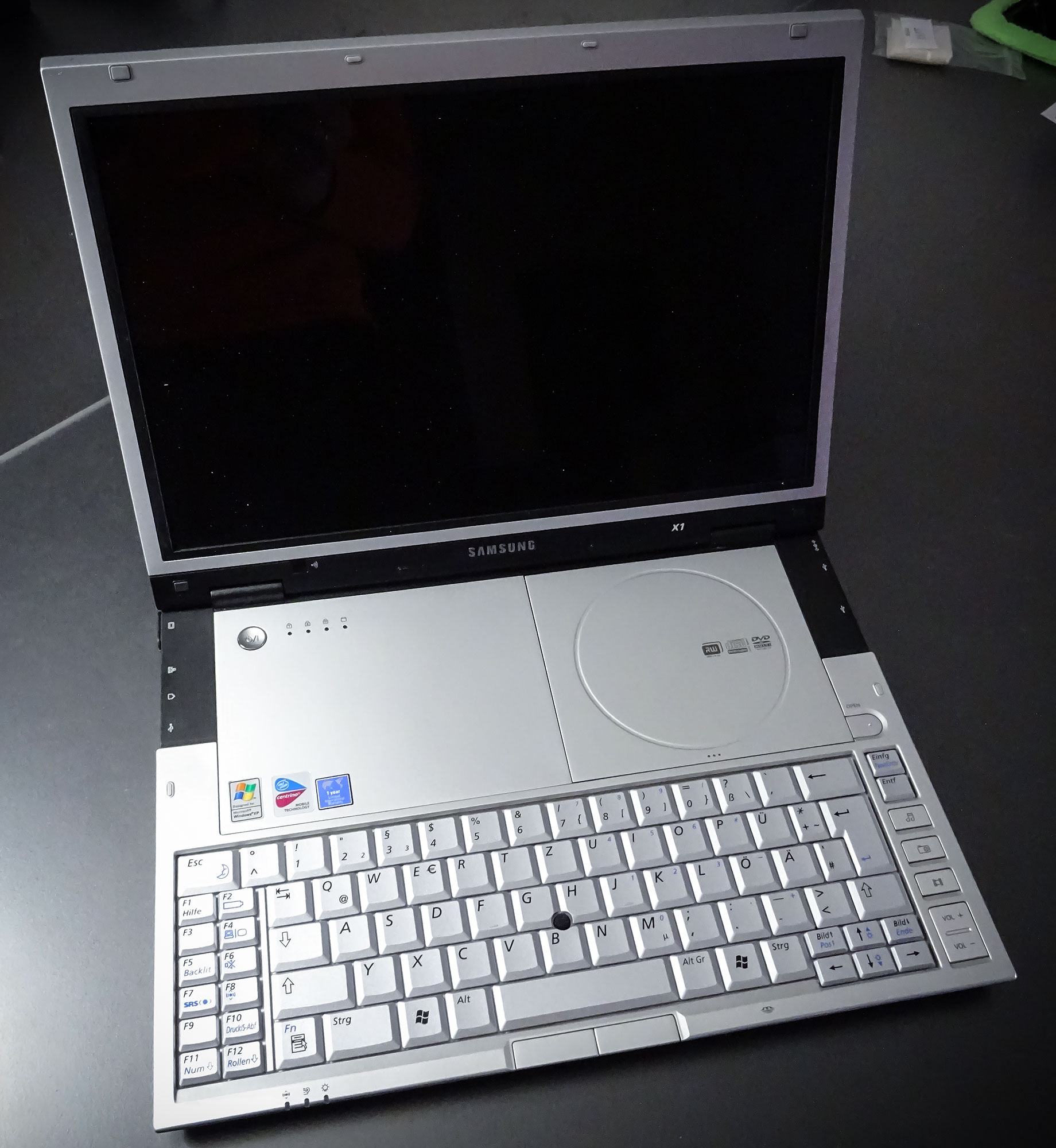

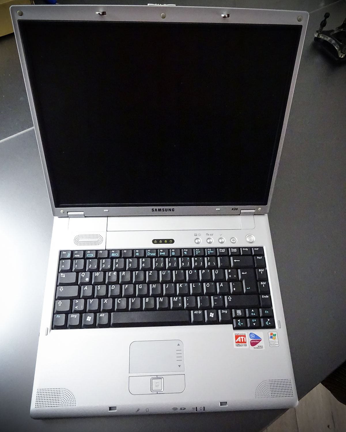

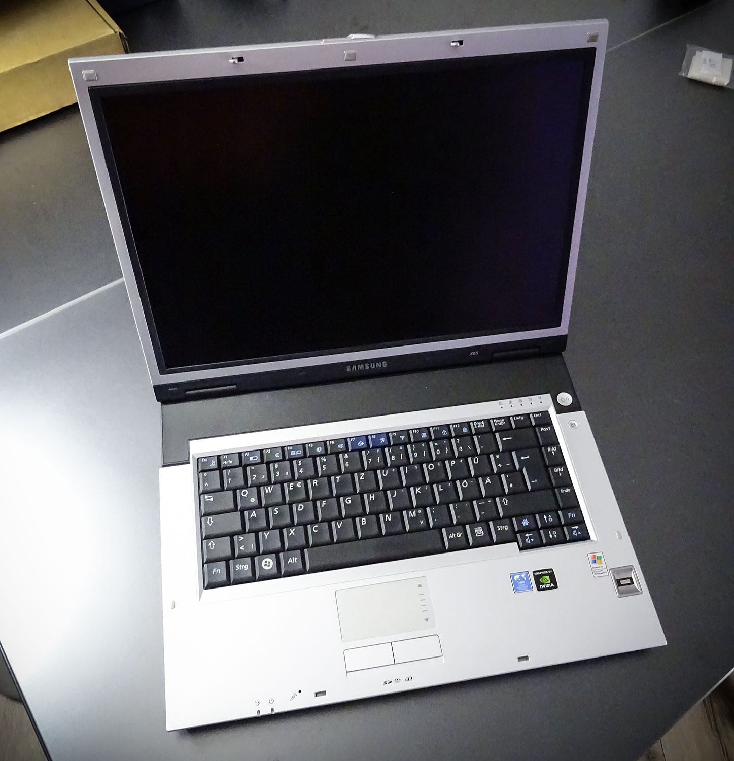

Mein NP-X1 läuft mit dem kleinen Akku ca. 4,5 Stunden, mit dem großen rund 8-9 Stunden. Die X20 – X50 machen je nach Ausstattung (GMA950 / ATI X600 / ATI X700) rund 3-5 Stunden mit (kleiner Akku), bzw. 6-9 Stunden (großer Akku) und das X65 als hungrigstes Laptop in der Klasse mit Core2Extreme Upgrade und 8600M macht je nach Last so 1:30 – 3 Stunden mit.
X1 - X20 - X65
Auch das R560 und das SE11 habe ich mit GreenCell ausgestattet, beide auch mit Core 2 Extreme CPUs, beide um die 1,5-2,5 Stunden Laufzeit.
