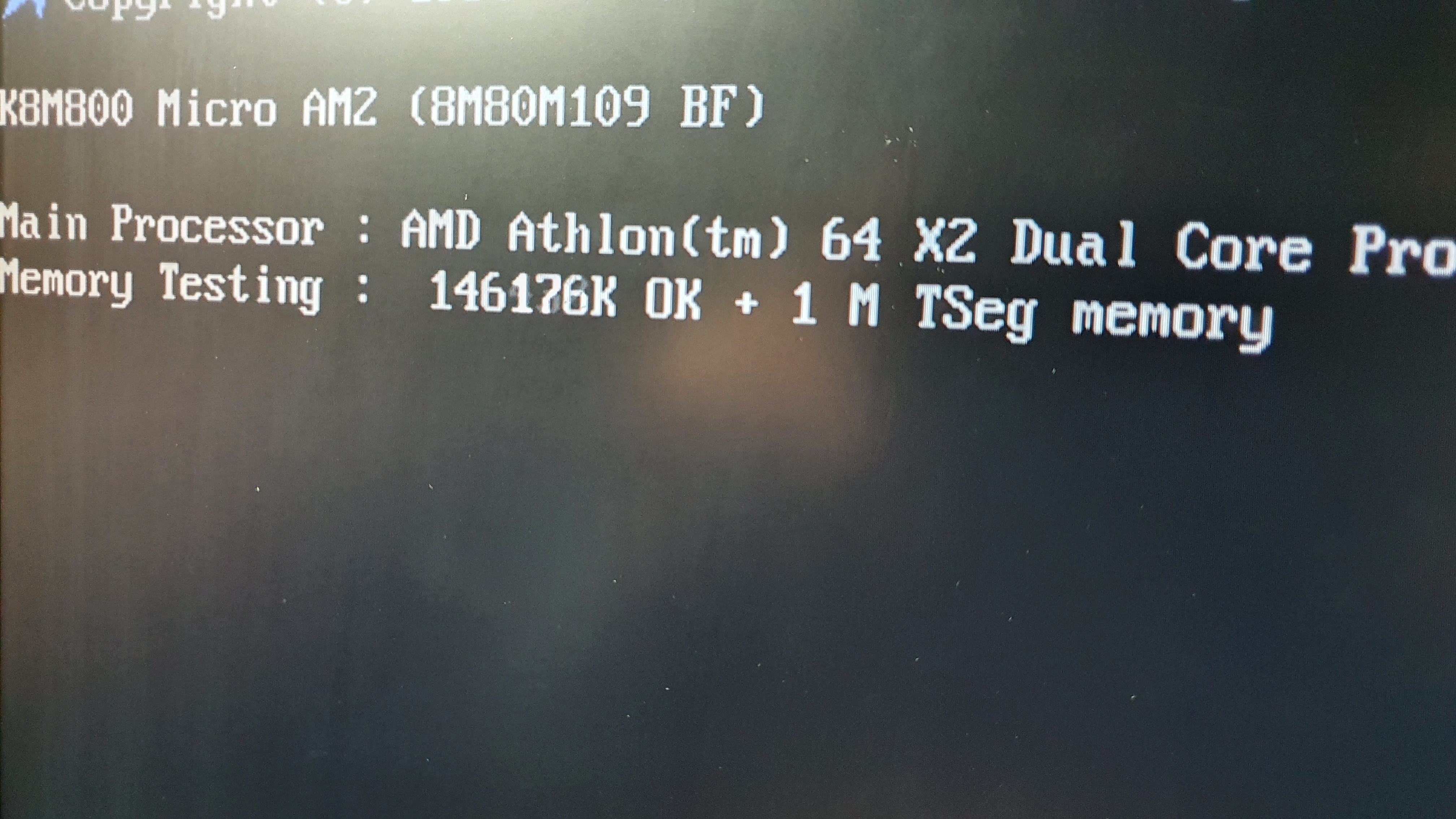

Bei meinem K8M800 Micro Board kommt beim Booten immer ein Speichertest(memory testing) bzw. zählt er den hoch was sehr lange dauert, beenden kann ich es per esc Taste.
Es kommt nur bei nem kompletten Neustart.
Ich hab im Bios schon gesucht und Paar Sachen probiert aber er zählt trotzdem noch immer hoch
jemand ne Idee?
Gabs da nicht früher so ne Option die man deaktivieren konnte? Der Rechner geht jedes Mal den ganzen Ram durch. Hatte ich meine ich bei nem MSI K7n2Delta L.
Irgendwas mit ram test on start oder so.
Oder ram count on boot oder irgendwie sowas

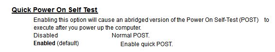

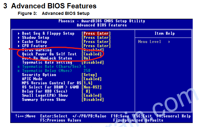

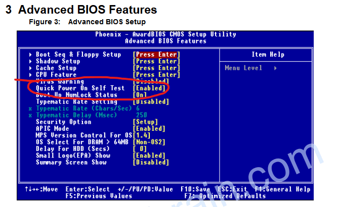

ist dafür nicht diese Option zuständig?
edit:
Je nach Board und RAM kann das mal echt ne Weile dauern,
hatte mal nen Board mit DDR1 und 2GB, der hat recht lange durchgezählt. :ROFLMAO: 4min oder so
Warum Quick POST überhaupt @Stock nicht angeschaltet ist, ist mir unbegreiflich.
jemand ne Idee?
Ich hatte grade erst bei dem iWill DP400 ähnliches Problem, bei den ersten Starts wollte der nicht über die 867MB oder so zählen, blieb stehen, ESC abbruch kein problem. Nachdem ich die Ram mal mehrfach rein/raus und ordentlich im Slot durchgerüttelt hatte wars weg. Pins/Anpressdruck/Staub - keine Ahnung, geht jetzt auf jeden Fall und trat auch nicht mehr auf.
