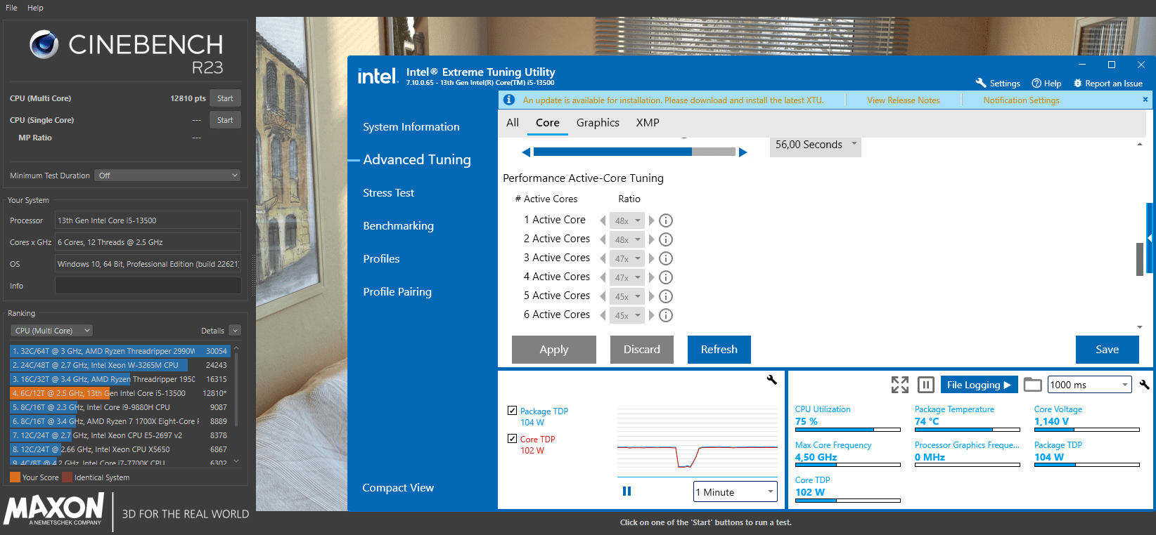

Also so schlecht sind die E-Cores MT nun wirklich nicht. Kann ja jeder mal selber testen.
CBR23 @ 13500 only P-Cores:
CBR23 @ 13500 only E-Cores (+ 1 P-Core (geht nicht ohne mind. 1 P-Core!)):
ps: Wenn man das jetzt anhand der CBR23 MT Performance der E-Cores mal "Milchmädchen"_mäßig umrechnet, dann könnte man theoretisch auf der Fläche eines P-Cores ca. 4 E-Cores (da ohne HT) packen und hätte prozentual gerechnet (anhand des CBR MT Score) rund 80% mehr MT Leistung 4x E-Core vs. 1x P-Core. Wie gesagt, theoretisch. Praktisch läuft das was anders aber dennoch, den Weg den Intel da geht kann man schon recht nice finden und ich glaube wenn die 14er Gen. da ist, hole ich mir mal so einen "E-Core Bomber".

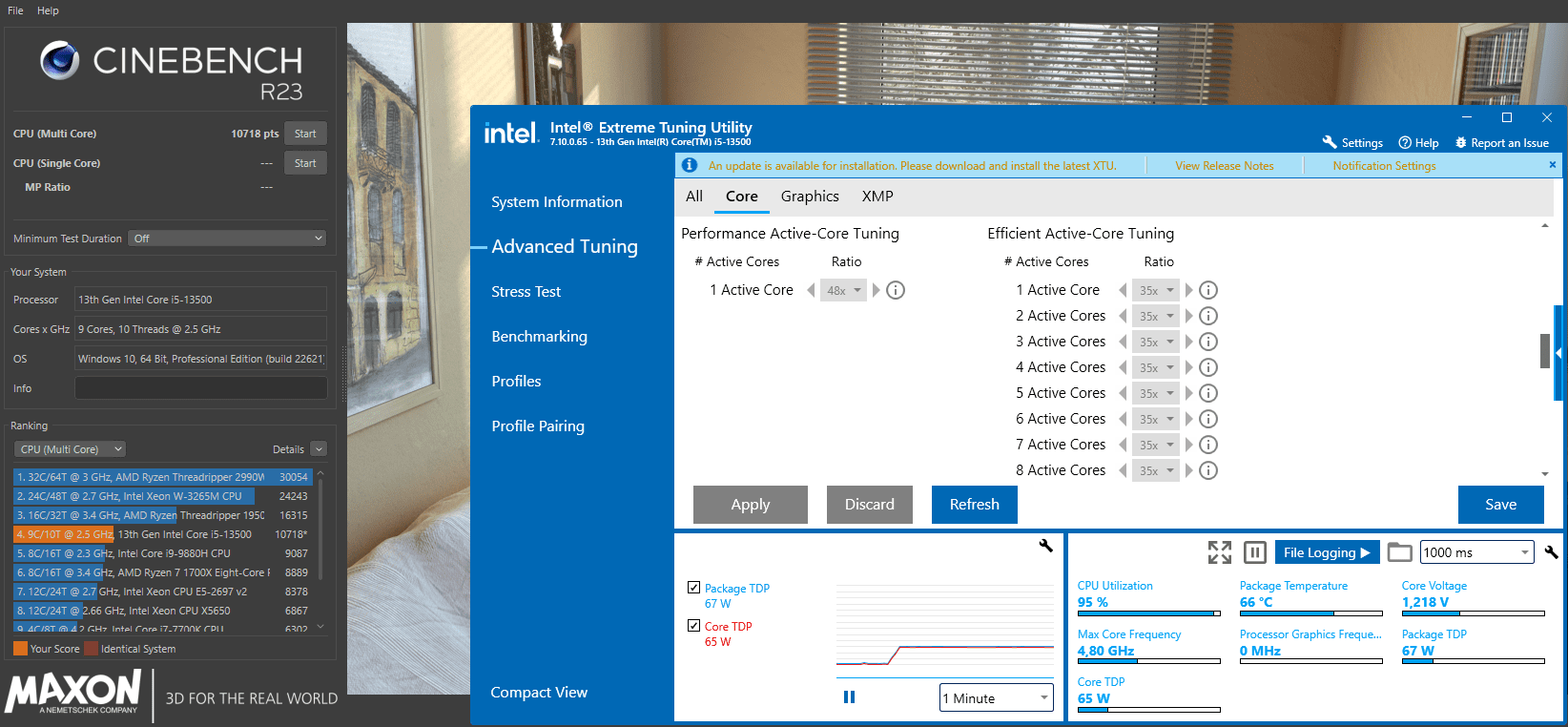

edit: Habe das gerade mal "milchmädchen"_mäßig durch gespielt und CBR23 einmal mit nur einen P-Core und einmal mit einen P-Core plus vier E-Cores gebencht:

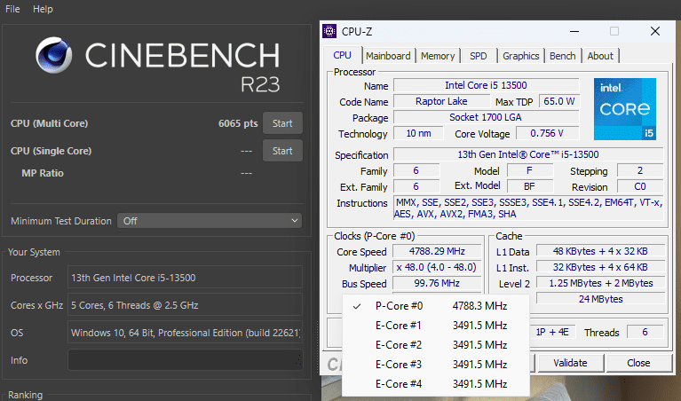

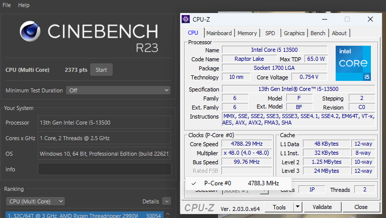

..wenn man das jetzt mal -ganz "milchmädchen"_mäßig- weiter spinnt, unter der Voraussetzung, 4 E-Cores würden die Fläche eines P-Core belegen könnte man folgende Rechnung aufmachen:
CBR23: 1 P-Core = 2373pts.
CBR23: 1 P-Core + 4 E-Core = 6065pts.
CBR23: 4 E-Core - Punkte 1 P-Core (6065 - 2373) = 3692pts.
..würde bedeuten, ein E-Core Cluster von der Fläche eines P-Core hätte laut CBR23 1319pts. mehr bzw. über 35%.
Spinnt man das jetzt mal weiter auf eine komplette 16-Kerner CPU und multipliziert die Werte von oben Pi*Daumen sehe das dann so aus:
16x P-Core -> 16x 2373pts. + 0x E-Core -> 0pts. = 37968pts.
8x P-Core -> 8x 2373 + 32x E-Core (4x E-Core = Fläche 1x P-Core) -> 8x 3692pts. = 48520pts.
Wie gesagt, alles höchst theoretisch und nur Pi*Daumen gerechnet. Rechnet man jetzt noch dazu, dass ja bei den P-Cores meist nur die beiden ersten Kerne den vollen max. Takt/Teiler erhalten, alle folgenden Kerne im Verhältnis einen abgestuft niedrigeren Takt/Teiler, während die E-Cores alle den meist gleichen Takt erhalten, würde sich ja das Verhältnis zugunsten der E-Cores noch einmal prozentual verbessern, würde man den E-Cores einfach nur mehr Takt zusprechen. Alles natürlich nur reine "Rohwerte", ohne Berücksichtigung weiterer Faktoren und höchst theoretisch aber nach "Stützrädern" klingt die Intel Hybrid Architektur für mich nicht wirklich, zumal gerade die E-Cores ja sehr energieeffizient werkeln (siehe Post #93).

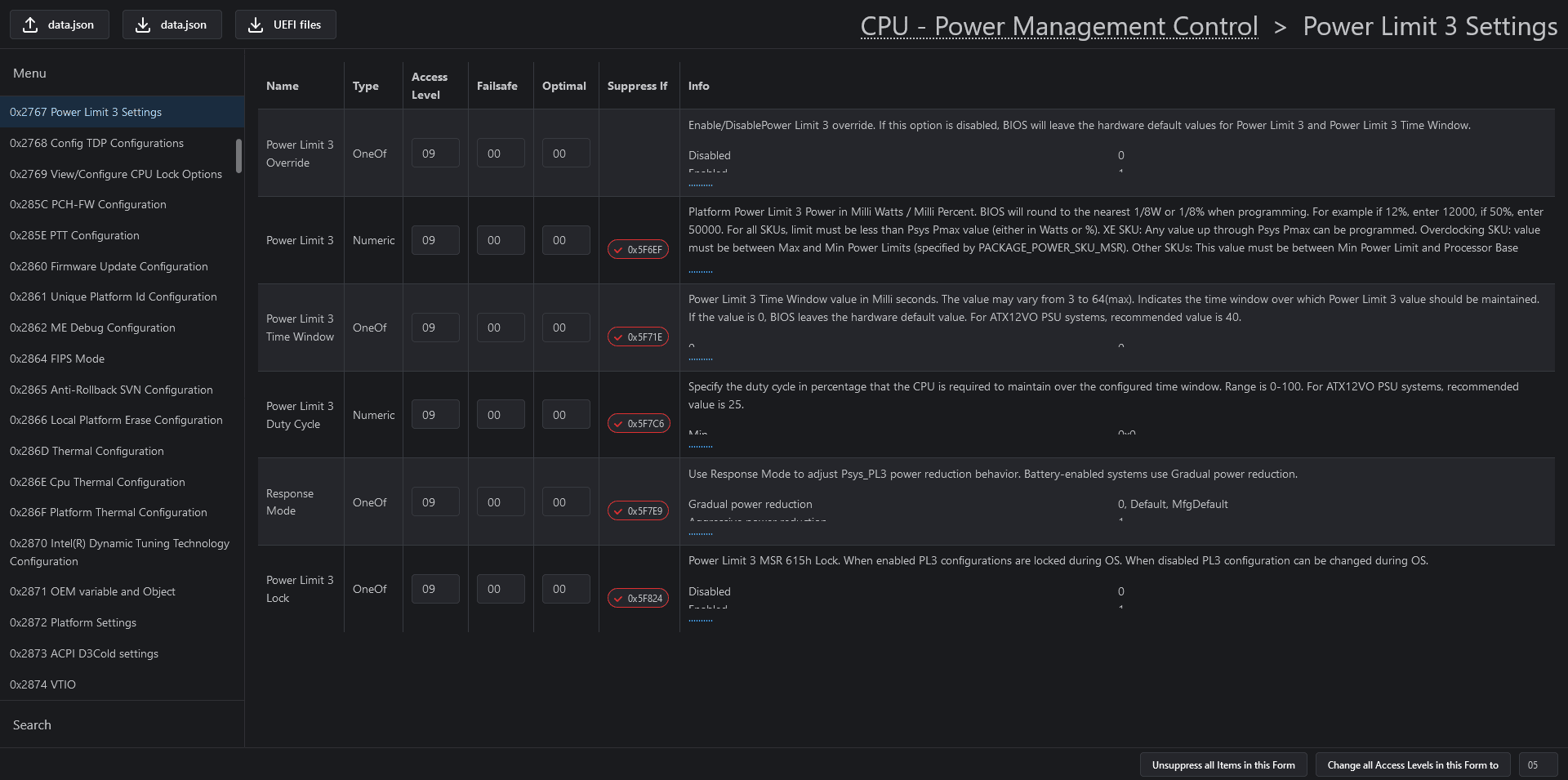

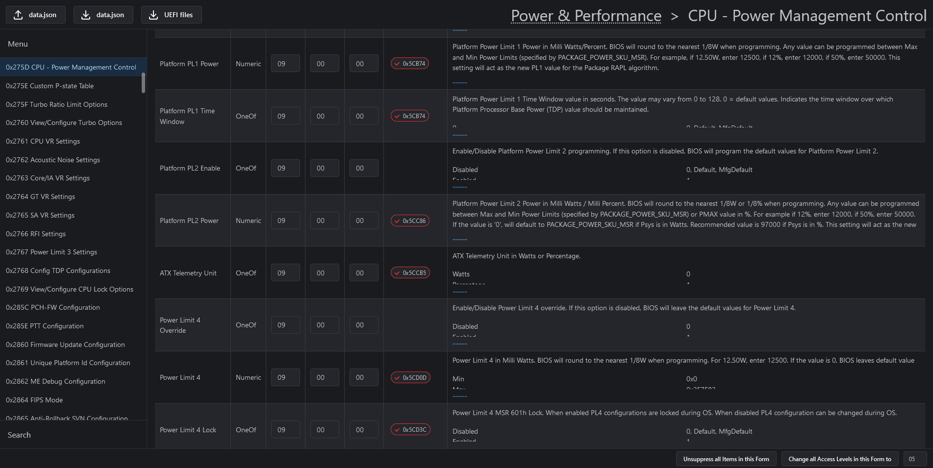

Was will man denn über die PowerLimits optimieren?
Eine CPU soll sich das genehmigen was die situationsbedingt benötigt. Wenn ich mir eine CPU zulege um die irgendwo zu "drosseln" weil die dort zu viel Takt hat/verbraucht, dann kaufe ich mir die doch eine Nummer kleiner und spare mir den ganzen Firlefanz. Außerdem, wenn du wirkliche Limits setzen willst dann gehst du auf PL3 und/oder PL4. Wird dir dein UEFI nur nicht anzeigen. ;)

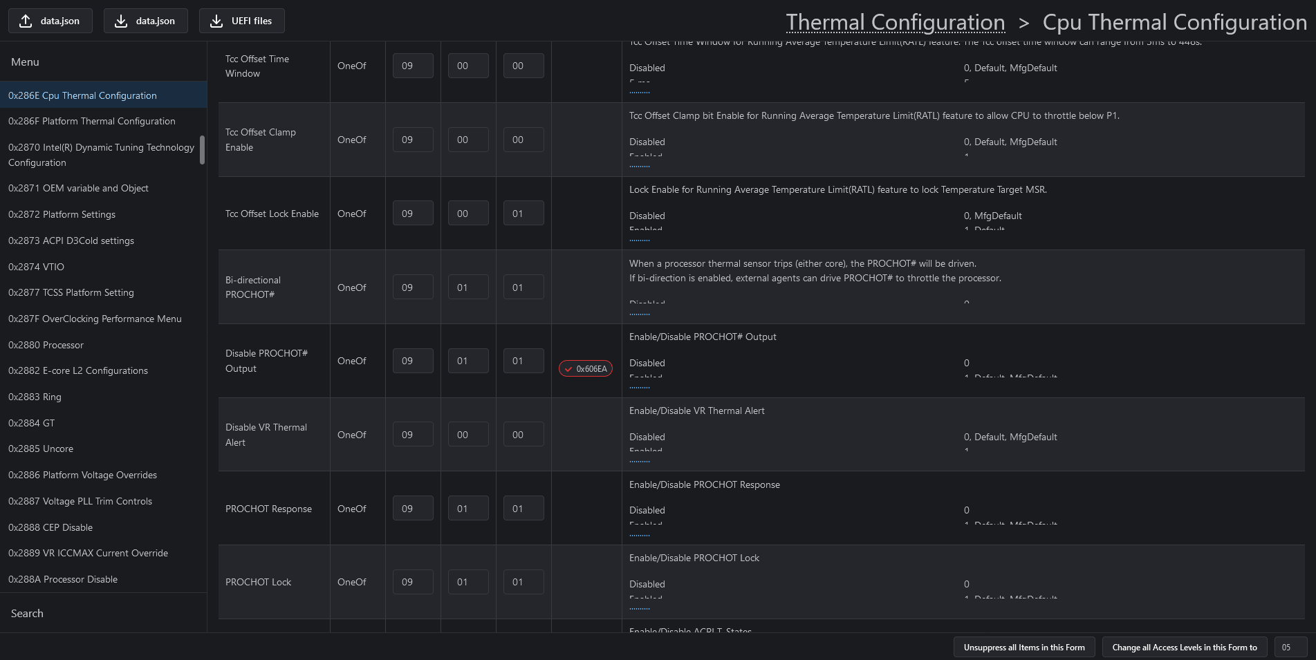

Screenshot 2023-07-15 at 01-49-14 UEFI Editor.png Screenshot 2023-07-15 at 01-50-15 UEFI Editor.png
ps: Außerdem scheint Intel ja wohl den Boardpartnern sehr viel mehr "Gestaltungsfreiheit" bei den sensiblen Thema der CPU Thermik zuzusprechen, wenn ich mir schon alleine die ganzen (versteckten) PROCHOT Settings anschaue:
Schaut bei UEFI für AMD Boards eher mau aus und scheint wohl der AMD Agesa vorbehalten, also eher so ein AMD-Ding (was daraus folgen kann hat man ja erst kürzlich zigfach lesen dürfen).
Anhang anzeigen 902965 Anhang anzeigen 902966
Weil ich ein lautloses/geräuscharmes System haben möchte und man keine Wissenschaft daraus machen will.
Sowas ist möglicherweise nicht ohne Grund nicht "einfach" zugänglich.
Aber gerade dann lasse ich doch eher die CPU selbst entscheiden, wieviel sie sich situationsbedingt "genehmigen" möchte und schalte PL1/PL2 inkl. TAU via zb. unlimited ohne Funktion. ;)
..alles andere ist doch Frikelei vorm Herrn.
Genau so ist es! (y) ..wollte auch nur mal zeigen, dass die Limits wo man denkt das seien die Limits nicht die wirklichen Limits sein müssen.
edit: Eigentlich ist ja PL4 das Maß aller Dinge, denn wenn man sich mal selbst die Intel Dokumentation dazu anschaut steht dort u.a. folgendes:
- Power Limit 2 (PL2): A threshold that if exceeded, the PL2 rapid power limiting algorithms will attempt to limit the spike above PL2.
- Power Limit 4 (PL4): A limit that will not be exceeded, the PL4 power limiting algorithms will preemptively limit frequency to prevent spikes above PL4.
..das eine ist halt ein Versuch, dass andere ein Fakt. ;)

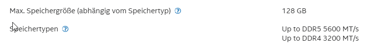

Ich habe 5600er@64GB CL28 1,35v das reicht mir erstmal und bis 7200 könnte ich locker gehen und später bei Bedarf nochmal aufrüsten.
Die 5600 sind in der Spezifikation von Intel drin und kein OC.
War bewusst so gekauft worden von mir, auch weil Preiswerter und mehr beim Gaming jetzt nicht mehr bringt.
