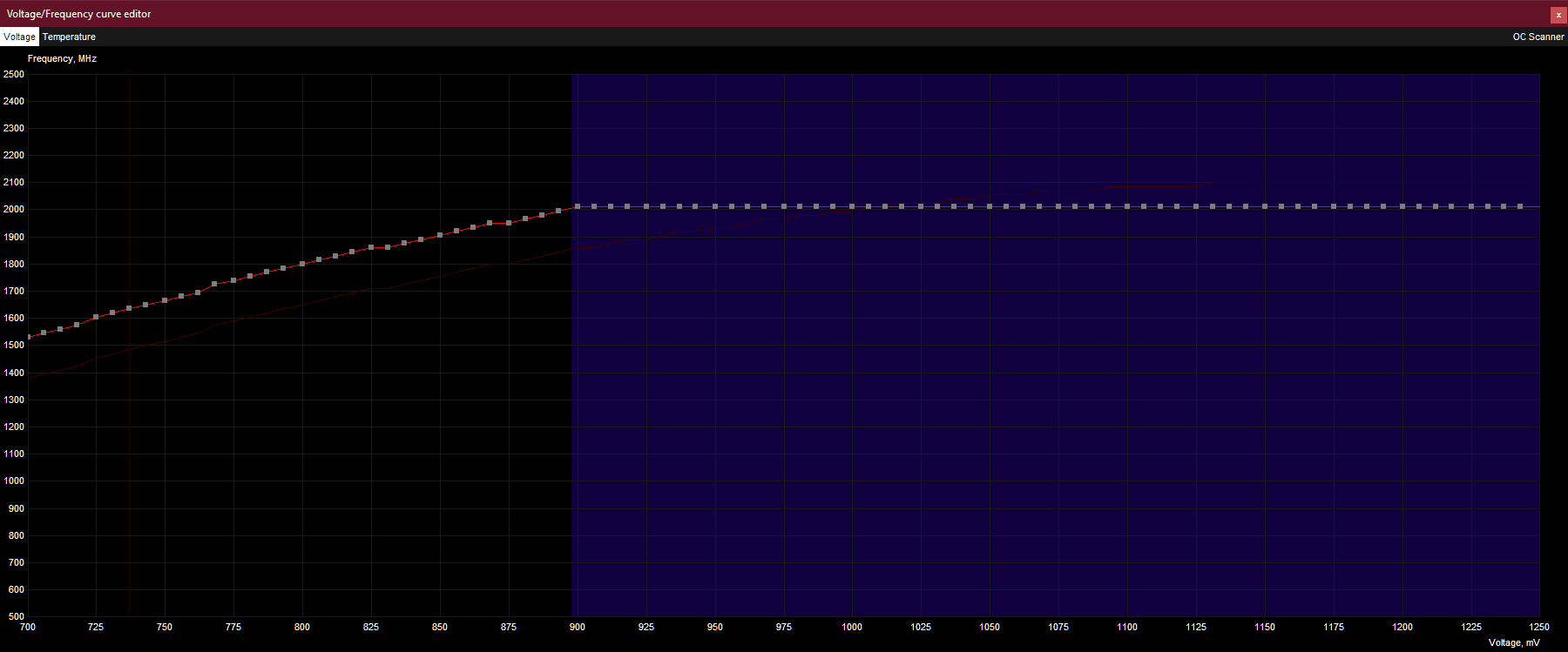

@Scrush
Zieh den CoreTakt regler auf -180 oder so und drücke übernehmen, damit die Kurve unter deinen gewünschten Takt ist.
Danach zieh einfach den Punkte bei z.B. 0,85V auf die gewünschte Mhz Zahl und wieder übernehmen.
Und fertig, du kannst auch die ganze Kurve anpassen, ist aber viel Stress.

hab bei 0,9v auf 2ghz gezogen und apply gedrückt. woher weis die karte jetzt dass sie nichtmit 1.0 sondern mit 0,9v soll? :d
das einzige, was ich nicht checke, warum die Karte boostet, obwohl ich der nen festen Takt gebe. Deswegen schmiert das auch ständig ab, schätze ich.
Hab eben mal 1800 Mhz mit 0.85V probiert, denke, das sollte die Karte locker packen, wieder Beispiel Heat, ich fahr ne Weile, alles gut, dann taktet die Karte auf 1815 Mhz, das geht noch gut, dann auf 1830 Mhz und dann schmiert mir das Game ab.
die 2080 Ti lief ohne Murren mit 1755 Mhz und 0.8V und hat auch nicht hochgetaktet.
müsste die Karte eigentlich nicht undervolten, weil die im normalen Spielverlauf herrlich leise ist. Aber dann gibt es dann halt doch das ein oder andere Game, wo die Karte dann laut ab auch gern mal 340W zieht, das will halt gekühlt werden. :fresse:
Ich habe das auch beobachtet. Scheint eine Art Auto-Offset zu geben mit 2 Steps jeweils um 15 MHz. Mir ist aufgefallen, dass diese Offsets vom eingestellten Takt abhängig sind.
Stelle ich bei 0,850V den Takt auf 1905MHz, dann taktet die Karte mit nur einem Offset-Step von 15MHz auf 1920MHz.
Stelle ich 1920MHz bei 0,850V ein, dann macht sie 2 Steps von jeweils 15MHz (insgesamt 30MHz) auf 1950MHz. Wobei sie bei 1950MHz eh schon minimal in PL läuft (Zotac 3080 Trinity OC).
Bei einem eingestellten Takt von 1935MHz bei 0,850V will sie auch 2 mal um 15MHz auto steppen, schmiert aber dann beim 2. Step auf 1965MHz ab.
Ich kann das alles so reproduzieren. Mir ist auch schleierhaft, warum sie bei 0,850V und 1905MHz nur 1 mal um 15MHz erhöht. Hätte da gern noch den 2. Auto-Offset Step, damit sie dann auf 1935MHz läuft, denn die wären eventuell noch im PL. :(

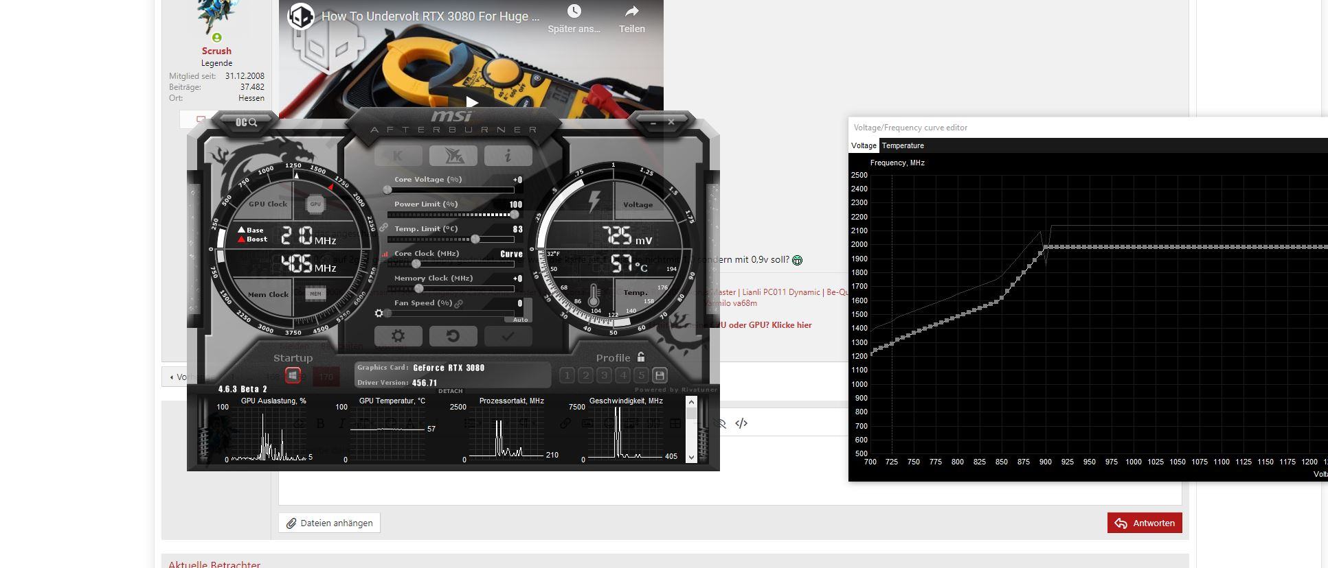

Hier noch eine kleine Hilfe zur Erstellung einer UV-Kurve im Afterburner:
Im Beschreibungstext habe ich die einzelnen Schritte noch erläutert.
Ergänzung:
Bei dieser Vorgehensweise muss gewährleistet sein, dass die Karte bei der Kombination aus Takt und Spannung im ansteigenden Bereich ebenfalls stabil ist.
Ist sie das nicht, dann müsste man die Kurve steiler anlegen.

Die Lösung um die zwei Steps fix wegzubekommen hat doch @ChewbakkaPL vor ein paar Seiten gepostet.
Reihe mit Shift markieren. 1. Punk anfassen. Shift gedrückt halten, 2x Return und das Offset ist wieder weg.
Wenns dann einmal richtig gespeichert wurde (bei Target-Temp, nicht wenn die Karte Kühlschranktemp hat) bleibts auch weg.
So geht´s noch einfacher^^ 👍

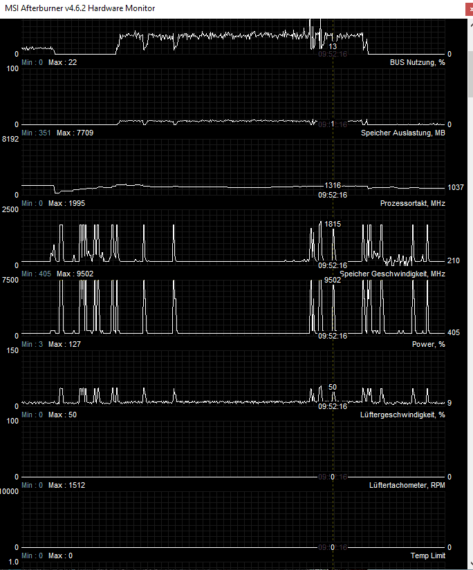

Hat einer von euch auch das kleine nerfige Problem das die Karte im 2D regelmäßig auf Hohe Taktraten springt und dann 100W sinnlos verbrät?
Hier habe ich nur im Nezt rumgesurft, der Zeitraum in der Mitte ist ein Youtube Video.
Hab schnon alle 4 derzeit verfügbaren Treiber durch, incl. DDU deinstallation, keine Änderung
Endergieverwaltungmodus: optimale Leistung
Übersehe ich was? Treiber kaputt und bisher noch nicht gefixed?

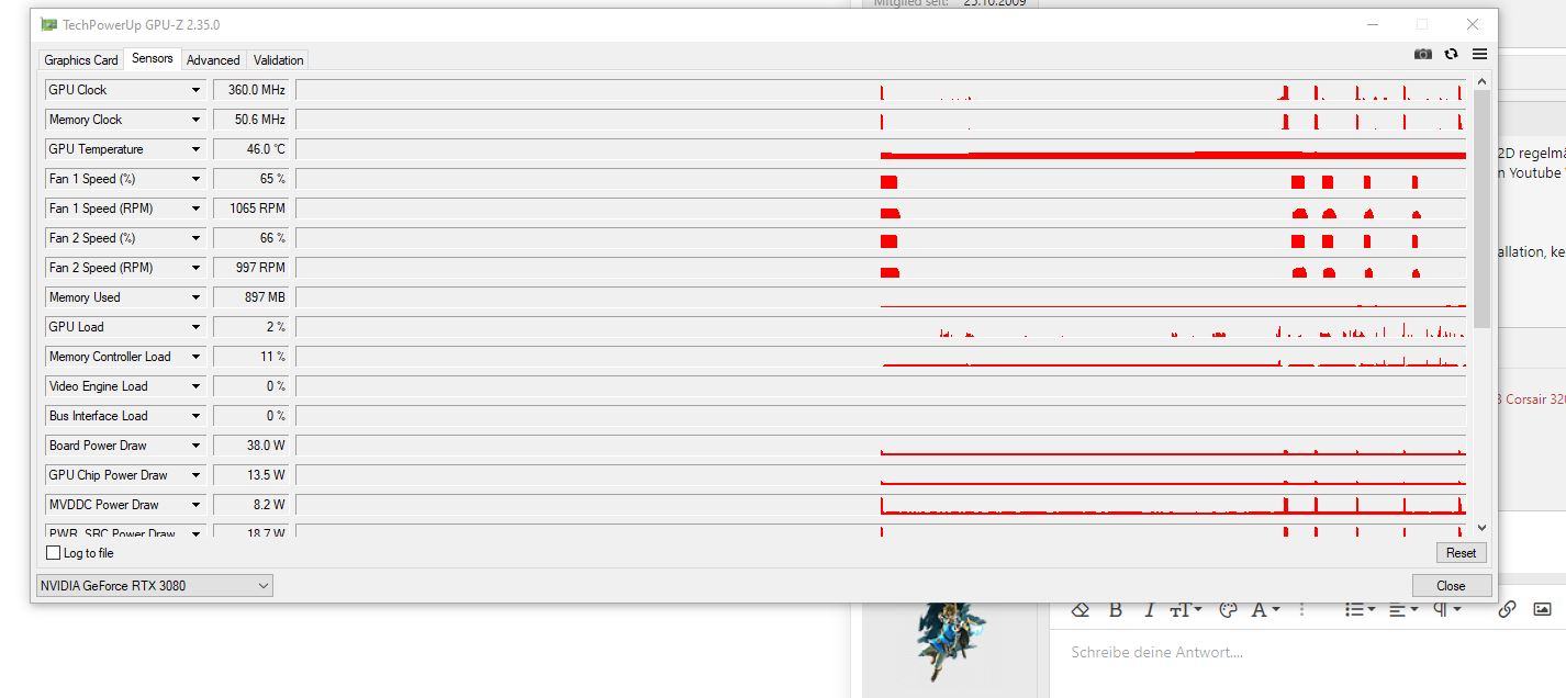

ich habe beim surfen/videos Sprünge auf 1200/1500mhz bei ca. 70W. Auch der Speicher springt bei mir extrem.
Ich denke das liegt definitiv am Treiber.
Edit: bei einigen Seiten merke ich auch 100W Sprünge. Kann das Verhalten also bestätigen.

Dank @Dampfkanes habe ich den perfekten Weg zum OC mit UV gefunden.
Stellt im Afterburner "Core Core"ein:
+120 / +135 / +150 / +165 / +180 / +195 MHz (fangt mit 150 MHz an)
Öffnet die Curve mit STRG + F.... markiert mit L-Shift von links nach rechts die Punkte nach 0.850v, 0.875v, 0,900v oder was auch immer und zieht sie runter.
Doktert gar nicht weiter rum.
STARTET den PC NEU.
So ist auch gewährleistet, dass die Taktraten nach jedem Neustart immer gleich sein sollten.
Bei mir laufen +180 MHz und den CUT habe ich nach 0.900v gemacht.
Danke an @Dampfkanes und @***** und @ChewbakkaPL
So geht das ja echt in Sekunden. Da ich weiß das ich gerne bei 2010/0.9V rauskommen möchte war das echt ne ganz kleine Sache.
Reset, Powertarget hoch, 250 beim Speicher, +150 um die Kurve hochzuziehen. Da liegen bei mir dann genau der 0,9V-Punkt auf 2010Mhz. Alle Punkte inkl. 0,9V mit Shift Markieren, Shift Gedrückt halten und 2x Return. Dann ist die Kurve flach. Übernehmen (Kurve bleibt flach). Speichern. DAs ist echt ne Sache von 15 Sekunden.
Danke für diesen schnellen Weg.
180 müsste ich mal schauen. Mit meiner Pfusch-Kurve vorher ist mir Wolfenstein bei 2040Mhz und 0,9V OHNE LAST (bzw. im CPU-Limit) vorher abgeschmiert. Edit 180/0,9V läuft bei mir nicht.
