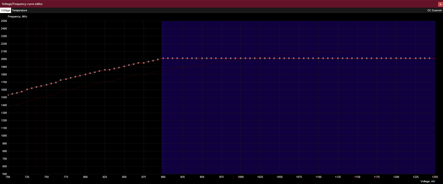

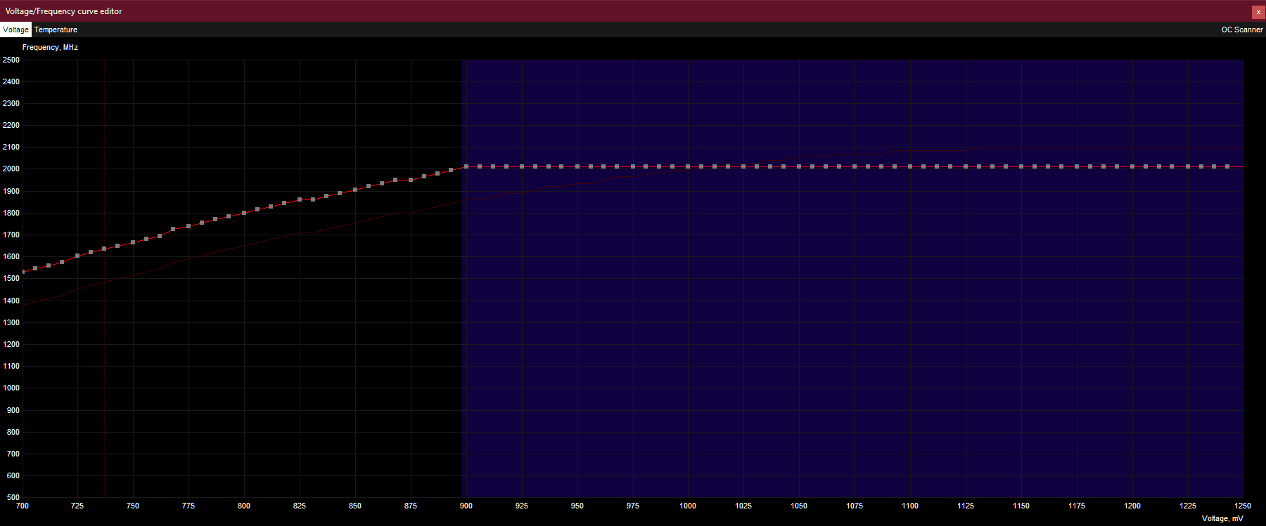

So geht das ja echt in Sekunden. Da ich weiß das ich gerne bei 2010/0.9V rauskommen möchte war das echt ne ganz kleine Sache.
Reset, Powertarget hoch, 250 beim Speicher, +150 um die Kurve hochzuziehen. Da liegen bei mir dann genau der 0,9V-Punkt auf 2010Mhz. Alle Punkte inkl. 0,9V mit Shift Markieren, Shift Gedrückt halten und 2x Return. Dann ist die Kurve flach. Übernehmen (Kurve bleibt flach). Speichern. DAs ist echt ne Sache von 15 Sekunden.
Danke für diesen schnellen Weg.
