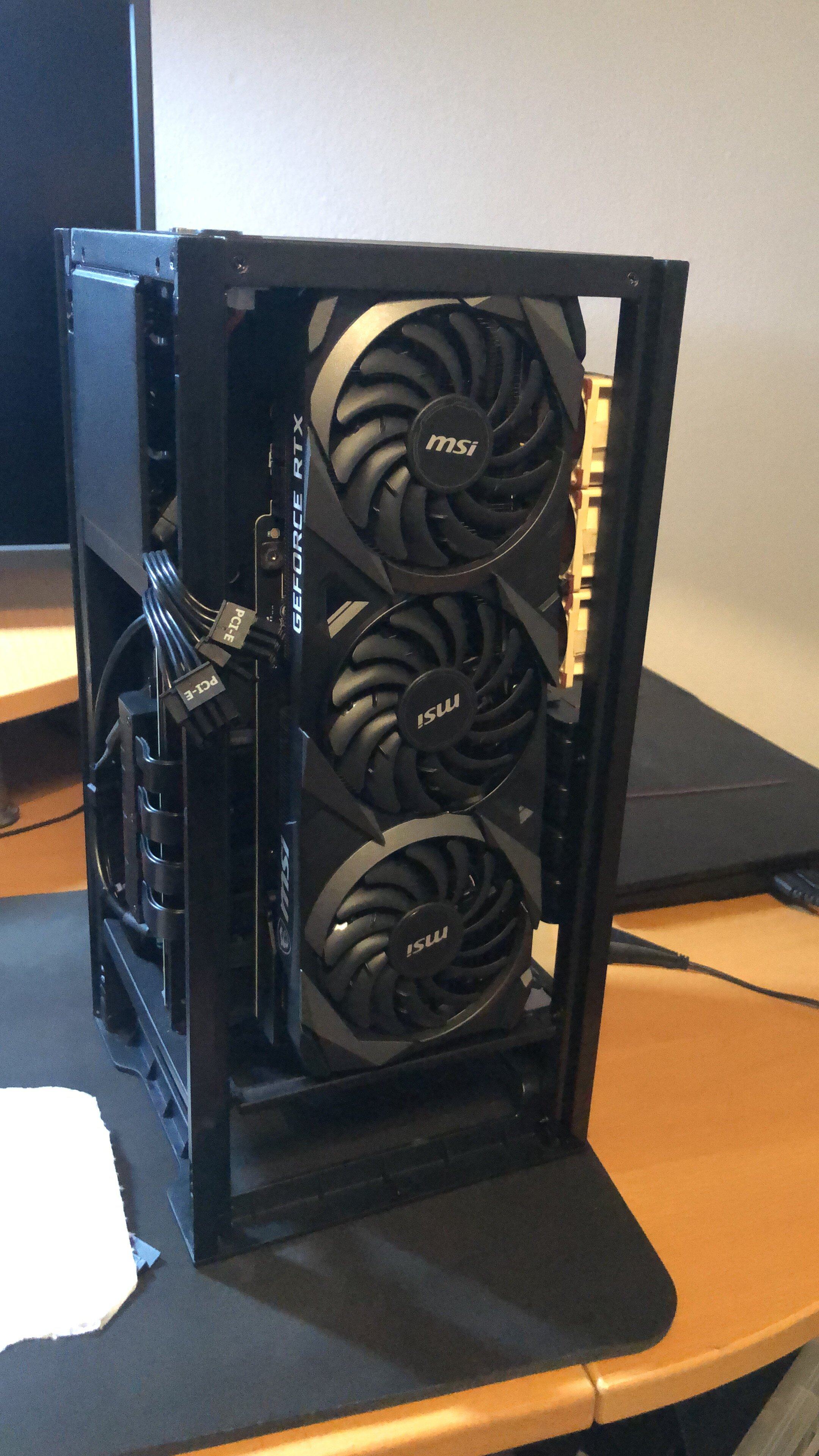

Sooo da meine Ventus 3080 gestern doch noch angekommen ist, möchte ich gerne meine bisherigen Erfahrungen teilen, vor allem in meinem wirklich engen Case, dem NZXT H1.
Zunächst mal das komplette System:
NZXT H1 mit vorinstallierten 650W Gold Netzteil und AIO-Wasserkühlung
Gigabyte X570i Aorus Pro WIFI
Ryzen 5600X
16GB (2x 8GB) Crucial Ballistix DDR4-3600 CL16
1TB WDBlack SN750 NVMe
MSI 3080 Ventus
Erst mal wurde die Sache wie zu erwarten recht eng :LOL: Ich musste den gesamten oberen Teil abschrauben, gefühlte tausend Schrauben später war es dann aber kein Problem die Karte einzusetzen.
Eigentlich gab es keine Probleme, außer der PCIE 3.0 Riser Kabel, das im H1 verbaut ist. Nachdem ich mein Board auf PCIE 3.0 umgestellt hatte, lief alles perfekt. Ein erster Timespy Run ergab um die 17300 Punkte, alles stabil, dabei hab ich es dann für gestern belassen.

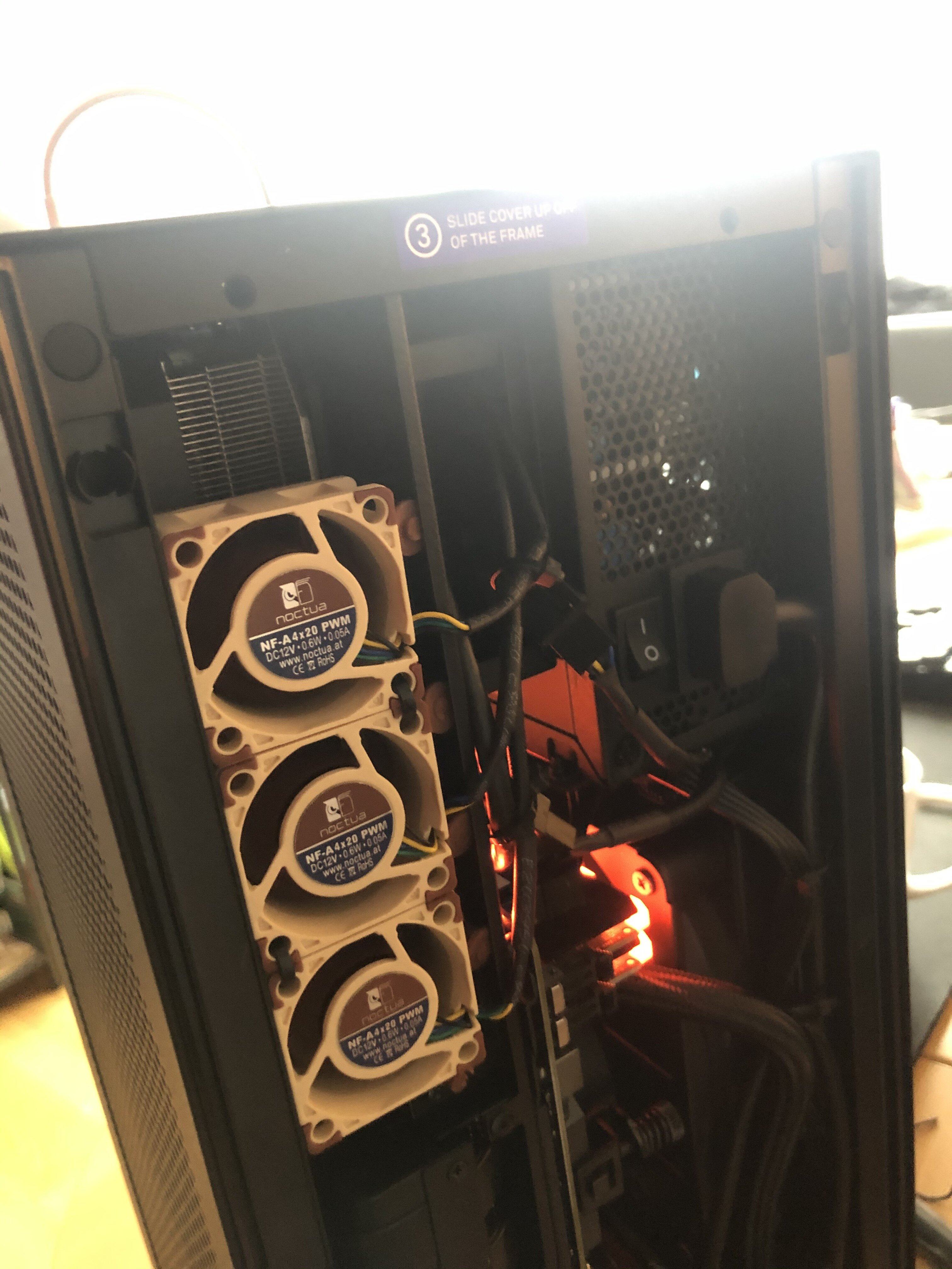

Im Idle sind CPU auf 42 Grad, GPU auf ca. 47 Grad.
Am Case selbst habe ich keine Modifikationen vorgenommen, im hinteren Teil habe ich 3 Mini-Noctua Fans installiert, die die Abwärme der GPU zusätzlich hinten rausziehen. Ich betreibt das Case mit der Glasfront.

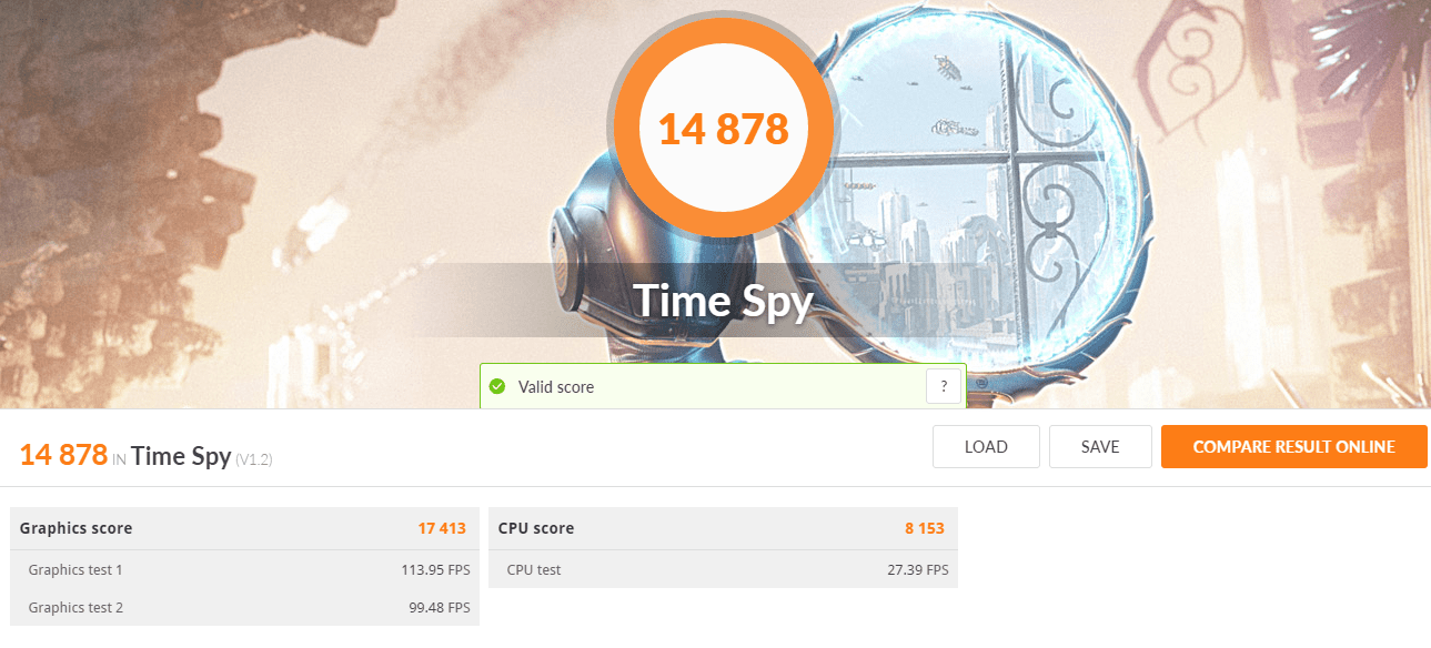

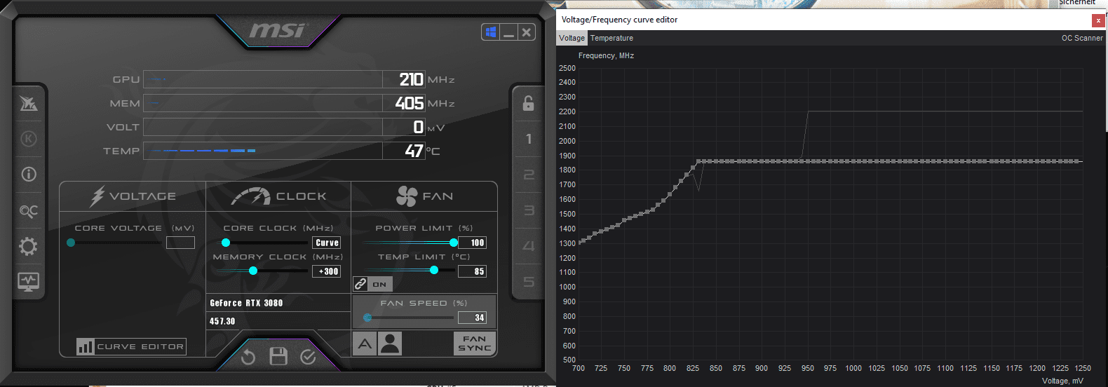

Jetzt probier ich mich ein bisschen in Afterburner:
So betrieben erreiche ich in Timespy folgendes Ergebnis, bei max. 76 Grad GPU:
Die Fans drehen dabei bis 70% hoch. Subjektiv ist es nicht laut, aber auch nicht leise. Ich werde mir das jetzt in Dauertests und Games anschauen und das Ganze optimieren.

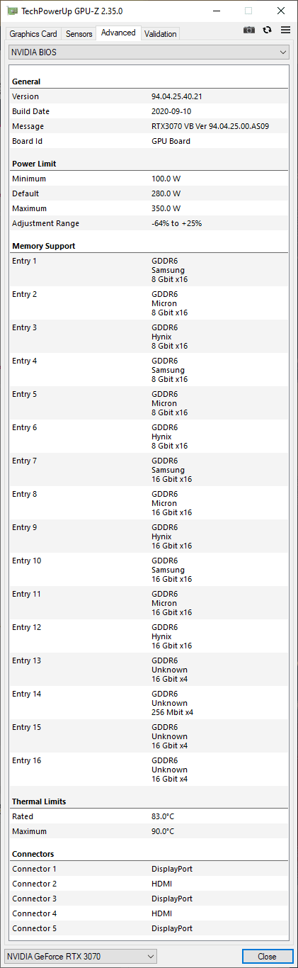

Nachdem sich die Strix 3070 nur in Kleinigkeiten optisch von der Strix 3090 unterscheidet, habe ich mich gefragt, ob es auch tatsächlich der gleiche Kühler ist.
Von der Slotblende reingeschaut schauen die Heatpipes gleich aus und auf der Waage ist die 3070 sogar 3g schwerer;):
Von daher ist das also vermutlich nicht an den inneren Werten des Kühlers für die 3070 gespart worden.
Ich bin mal auf den subjektiven Lautstärke-Eindruck gespannt.
Edit
die RTX 3070 Strix darf maximal 350W verbrauchen:
