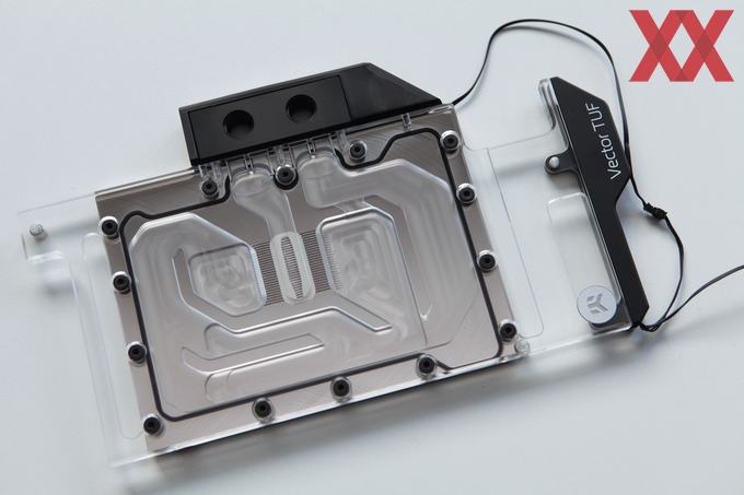

Achtung Wasserkühler: Die Founders sind diesmal nicht Referenz-PCB.
This block is made for reference PCB 3080 and 3090 cards. Founders Edition does NOT have a reference PCB.
Overclock.net pflegt eine Liste um Referenz von Custom-PCBs zu trennen. Die Informationen dort bitte unter Vorbehalt genießen.
