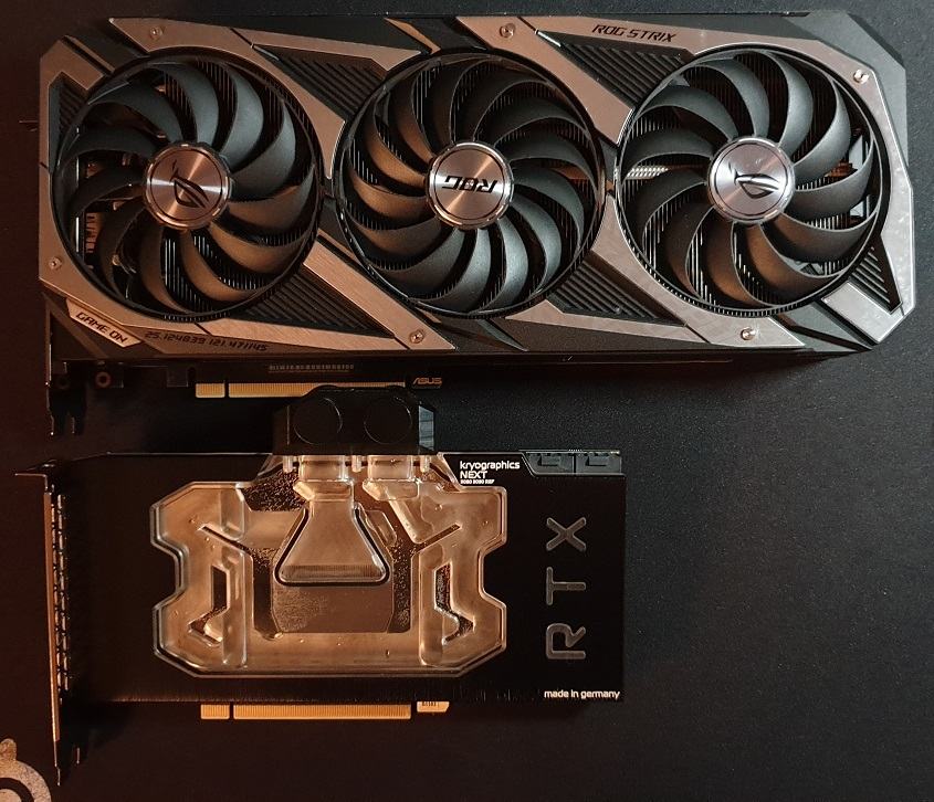

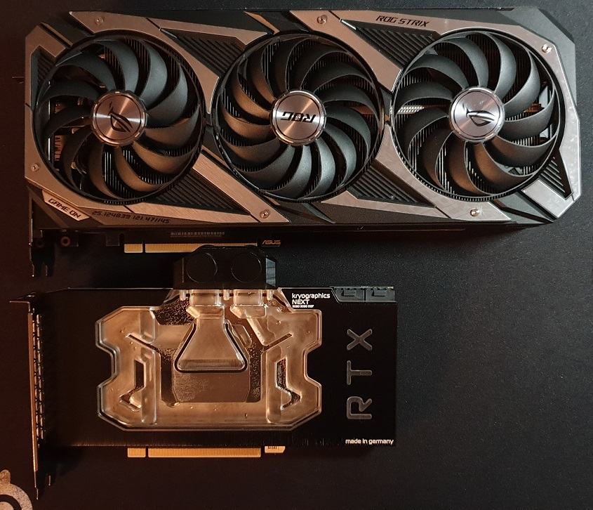

Eben auf die aktive BP umgebaut:
Die Karte wirkt irgendwie zu klein im Case, oder ich muss mich noch dran gewöhnen. 😕
Strix@Luft ist gefühlt doppelt so groß.
Es kommt ja nicht auf die größe an ;-)
Zeigt nur wieviel Material unter Luft notwendig ist für solche Monsterverbräuche!
Wobei das pcb der Strix auchschon riesig is. Der Kühler is Vlt 5-7cm länger als das pcb. Höhe is exakt gleich. Und dabei is das relativ voll :O
Ich musste daher inlet und outlet für die externe wakü umbauen :ugly:

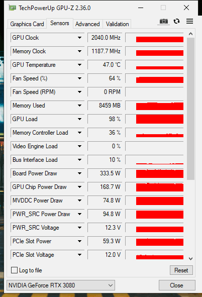

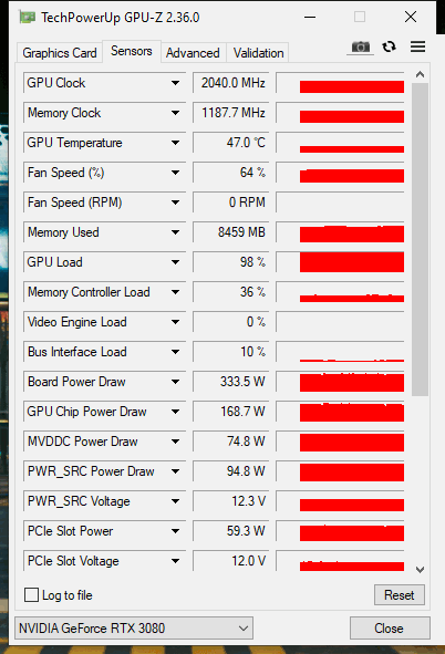

Hallo
Hab eine Frage bzw. Verständnisproblem:
Meine Karte hat laut Spezifikation 1‎845 MHz. GPU-Z zeigt unter Last (Cyberpunk) 2070 MHz an und HWiNFO 2040-2100MHz.
Wie muss man diese +14% deuten?
Ja bis zu 2100MHz. Zocke in 2k (1440p).
Edit: Innerhalb von Gebäuden laut hwinfo 2055MHz aktuell.
RTX alles an und auf Psycho
Ja dann hast du einen guten boost . Komme in 4K nur auf 1995 und da muss ich schon 480watt reinhauen

Gar nicht.
Wie schon sehr oft erklärt, ist das ein Mindestwert, der von den Herstellern angegeben wird.
Dir ist schon klar was passieren würde, wenn sie 2100 auf die Packung schreiben, die Karte aber nur 2040 takten würde.
Noch nie drüber nachgedacht was das in den Gehirnen der Kunden auslösen würde? Ich meine hier kloppen sich die User um 15Mhz.
