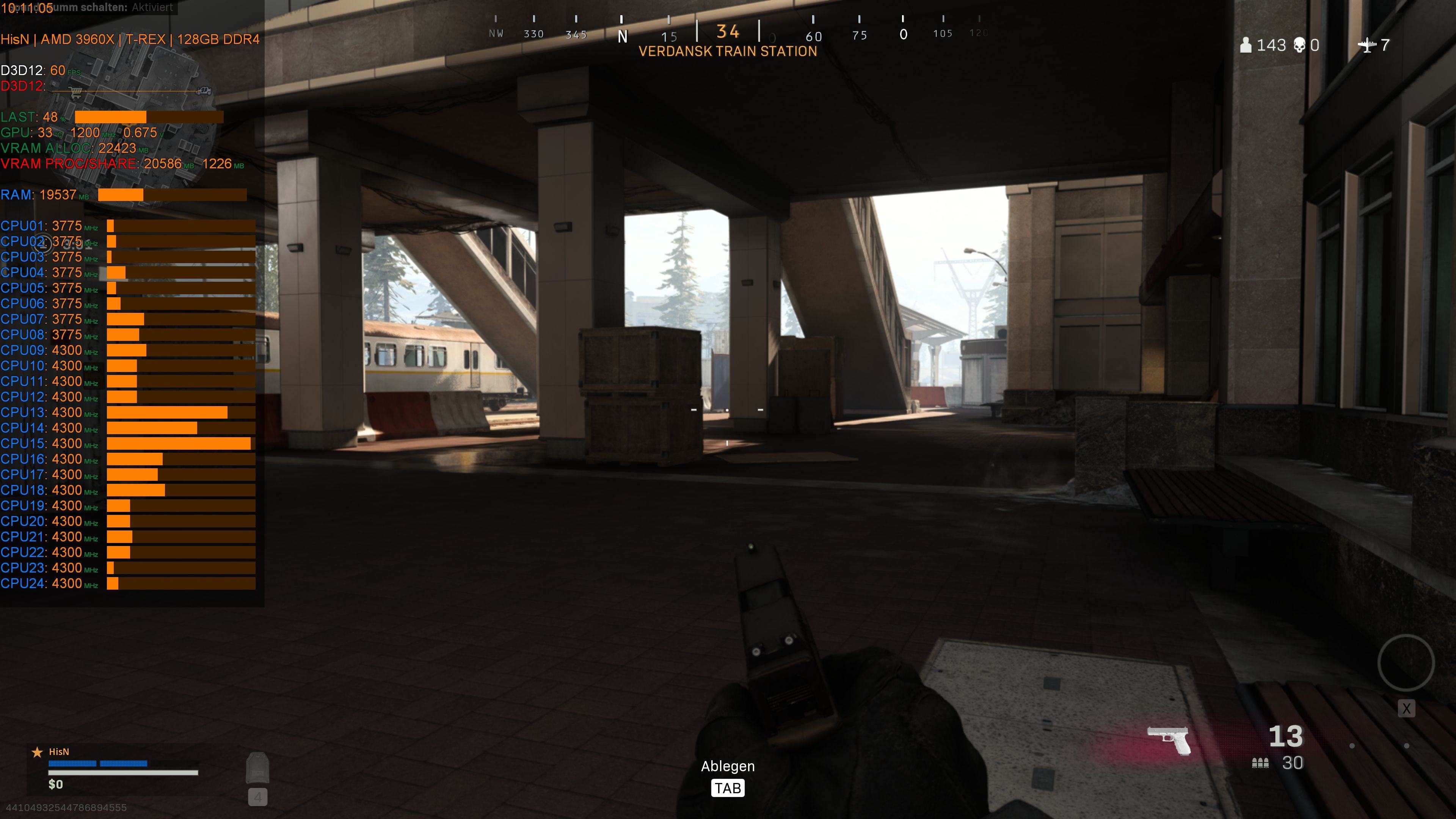

COD Cold War Black Ops hat die 10 GB fast komplett gefüllt. Also es gibt schon Games die den VRAM ausnutzen können.

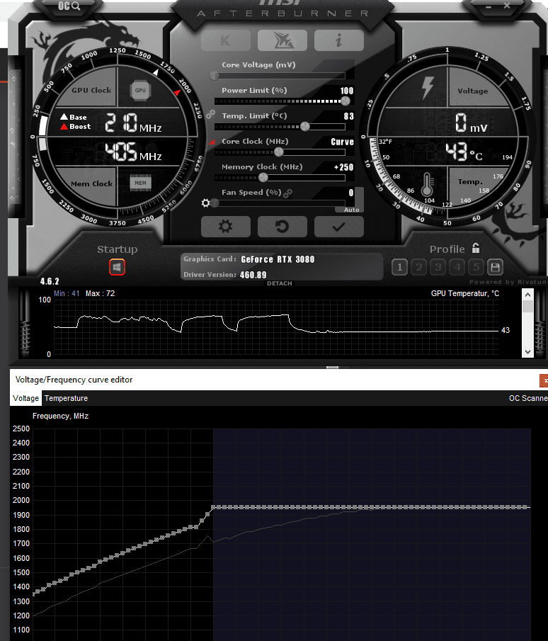

So geht das ja echt in Sekunden. Da ich weiß das ich gerne bei 2010/0.9V rauskommen möchte war das echt ne ganz kleine Sache.
Reset, Powertarget hoch, 250 beim Speicher, +150 um die Kurve hochzuziehen. Da liegen bei mir dann genau der 0,9V-Punkt auf 2010Mhz. Alle Punkte inkl. 0,9V mit Shift Markieren, Shift Gedrückt halten und 2x Return. Dann ist die Kurve flach. Übernehmen (Kurve bleibt flach). Speichern. DAs ist echt ne Sache von 15 Sekunden.
Danke für diesen schnellen Weg.

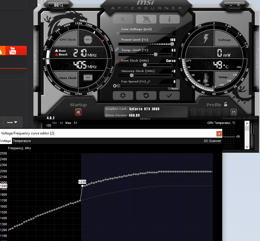

180 müsste ich mal schauen. Mit meiner Pfusch-Kurve vorher ist mir Wolfenstein bei 2040Mhz und 0,9V OHNE LAST (bzw. im CPU-Limit) vorher abgeschmiert. Edit 180/0,9V läuft bei mir nicht.
Irgendwie bin ich zu doof dafür. Wenn Core Clock +150 eingestellt. Den Punkt bei 0,9V hochgezogen, dann mit Shift alles von 0,9V und aufwärts markiert und doppelt Enter. Aber bei mir ist es ab 0,9V nicht gerade. Wo ist der Fehler?
Edit:
Habe das jetzt mal handisch hingefrickelt. Bin von meiner stock 3080 (GPU Timespy 17159) auf angepasste 3080 18061 im GPU Timespy gekommen. Fast nen 1000er mehr klingt ja nicht verkehrt. Habe allerdings keine Möglichkeit den Verbrauch zu testen. Habe den Pc nur an einem 10 EUR Messgerät, was mir aber auch keine Spitzen anzeigt und so.
@Terr0rSandmann Steht doch hier Top beschrieben
@Terr0rSandmann
Deine Afterburnerversion ist veraltet, Ampere wird erst ab 4.6.3 beta unterstützt.
Wenn du auf DETACH klickst, kannst du die Ausgabe trennen und vergrößern, da gibt es auch eine Angabe des Verbrauchs.
