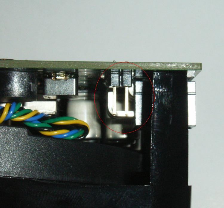

hab gerade folgendes Bild gemacht! (im Anhang!)
fehlt da etwas???????

die 68Ultra verbraucht schon einiges weniger als ne 8800GTS, aber wie gesagt das NT muss für die Karte eigentlich reichen, außer natürlich unter 12V reicht es nicht.
Auf meiner GTS ist ein Aufkleber, der mich stutzig machte, denn da stand was von 34A auf 12V :hmm:. Der Aufkleber ist nahe dem PCIe-Stecker, der Angabe nach würde die GTS aber 408W brauchen, was mal absolut ned stimmen kann, denn mein Strommesser meint grad, der gesamte PC braucht 221W unter Last :fresse:
